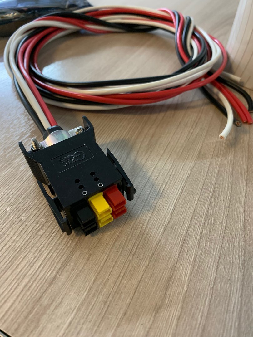

Добрый день. Имеется Источник бесперебойного питания on-line, 10 000 VA серии MXPL (без АКБ) фаза 3:1, для подключения внешней акб в комплекте идёт 6-ти контактная колодка с клемниками под провод примерно по 4.5 мм2. возникает вопрос как подключить внешние батареи если рекомендуемый провод должен быть 10 мм2, даже в случае разделить провод на 2 части он не входит в прилагаемые разъёмы. ваши предложения?
я запаивал туда 4мм2 пугв провод. 6мм2 в клемму не лезет. можно обжимать. тоже сильно не понравился этот момент.
так, чисто поржать, -можно купить не гостовский 6мм2 провод- как раз должен влезть)
Здравствуйте. Всё верно для подключения кабеля от внешних АКБ вам следует разделить кабель на пополам и обжать  коннекторами которые идут в комплекте. Если мы посмотри на разъем то он имеет два ряда по 3 выхода верхней и нижний ряд одинаковы и выводы схожих цветов запараллельны в разъёмы одинакового цвета и устанавливается разделенный кабель.(Если коннектор все же не налазит то придется пожертвовать несколькими жилами, как показывает практика к ничему плохому это не приведет)
