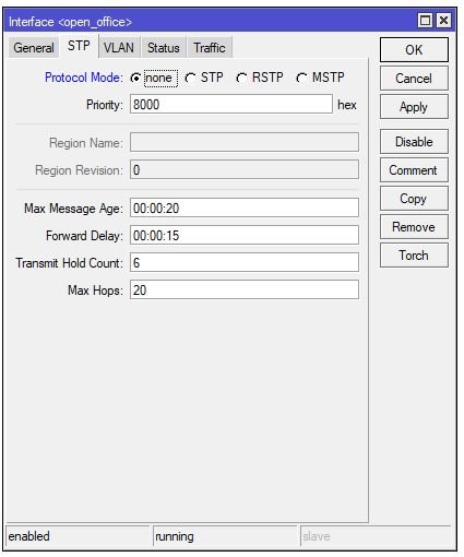

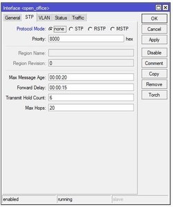

maxkst Posted January 20, 2020 Posted January 20, 2020 2 часа назад, djakson48 сказал: на одном были выявлены глюки пропадали пинги от разных узлов недавно на такие грабли наступил, вроде и не первый раз, а как-то упустил из виду RSTP. Такая свистопласка была, пока полностью STP не выключил. Не ваш случай? Вставить ник Quote
djakson48 Posted January 21, 2020 Author Posted January 21, 2020 9 часов назад, maxkst сказал: недавно на такие грабли наступил, вроде и не первый раз, а как-то упустил из виду RSTP. Такая свистопласка была, пока полностью STP не выключил. Не ваш случай? Вы имеете ввиду на портах? Попробую отключить. И все же во всех источниках этот порт указывается именно для управления. Вставить ник Quote
maxkst Posted January 21, 2020 Posted January 21, 2020 12 часов назад, djakson48 сказал: Вы имеете ввиду на портах? На самом бридже, который эти порты объединяет 12 часов назад, djakson48 сказал: И все же во всех источниках этот порт указывается именно для управления. Я его использую только для начальной конфигурации, или как резервный доступ. Обычно сразу перевожу на Inbound management Вставить ник Quote
