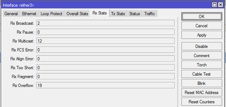

NAS не нагружен - CPU < 15%, RAM = 45%. Трафик между устройствами не прыгает более 60Мбит. Однако на порту куда включён NAS имею стабильный рост пакетов Rx Overflow.
Rx Overflow есть независимо от того, как смотрю фильмы на ТВ - что через клиента Plex, что через DLNA.
По умолчанию управление потоком было выключено. После включения с дефолтным буфером ничего не изменилось.
Почитав разные источники начал играться с типом и размером буфера... Поставил для этого порта pfifo на 10000 пактов - стало немного лучше. Но всё равно Rx Overflow постоянно растёт, пусть и не так быстро.
При просмотре контента с других потребителей, подключённых к другим портам свича или по WiFi, на порту NASa Overflow нет совсем.

20 minutes ago, Морфеус68 said:
Где посмотреть hw offload на бридже?
В Bridge/Ports буква H в статусе (колонка рядом с номером порта).
С включенным hw offload коммутация выполняется свитч чипом, и вряд ли настройки буферов/очередей в ROS имеют значение.
Для проверки можете переключить порт NAS на 100 мбит, тогда не должно быть ошибок переполнения.
Edited by McSea
17 часов назад, McSea сказал:
Всё верно - переключил NAS на 100Mbit и Rx Overflow пропали! Это конечно костыль, а как сделать так, что бы и 1Gbit был и ошибок не было? :)

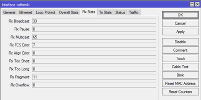

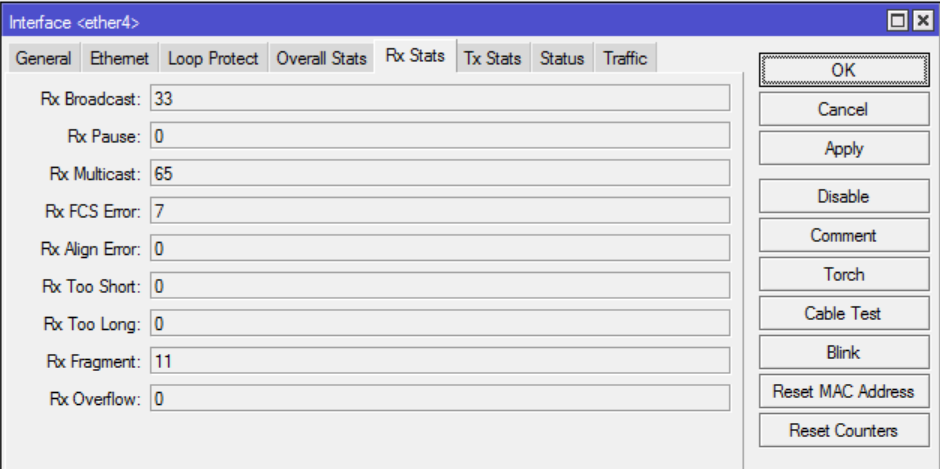

Вообщем, походу сетевая карта в телевизоре какая-то кривая - ставлю на порту в сторону ТВ жёстко 100Mbit без Negotiation и получаю ошибки и фрагментацию.
Если включаю Negotiation, но при этом оставляю в выборе ТОЛЬКО 100Mbit - всё ок, никаких ошибок и фрагментации нет!
Пока что остался на 100Mbit на порту NASa - ошибок нет и потерь при воспроизведении тоже.
