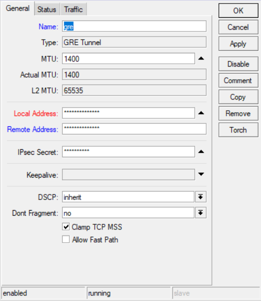

dedy Posted January 18, 2020 Posted January 18, 2020 (edited) Есть два микротика поднято по тунелю IPSEC+GRE - всё установилось нормально что GRE что IPSEC. Назначены айпи на тунель 1) 10.155.2.227/24 2) 10.155.2.228/24 Перестало работать , точно ничего не менял. Пинги не проходят, траса не проходит. Настроен OSPF и есть еще один тунель на второй микротик и через него эти айпи доступны, а через созданый мною тунель не работает, хотя работало точно пару дней назад. Edited January 18, 2020 by dedy Вставить ник Quote

maxkst Posted January 20, 2020 Posted January 20, 2020 В 18.01.2020 в 07:15, dedy сказал: Перестало работать Keepalive с обоих сторон выключен? Вставить ник Quote
dedy Posted January 21, 2020 Author Posted January 21, 2020 Да Keepalive - выключен. Он как выключился сам так и включился сам. Нашел идентичную тему на форуме микротикаhttps://forum.mikrotik.com/viewtopic.php?f=2&t=156447. Вставить ник Quote
