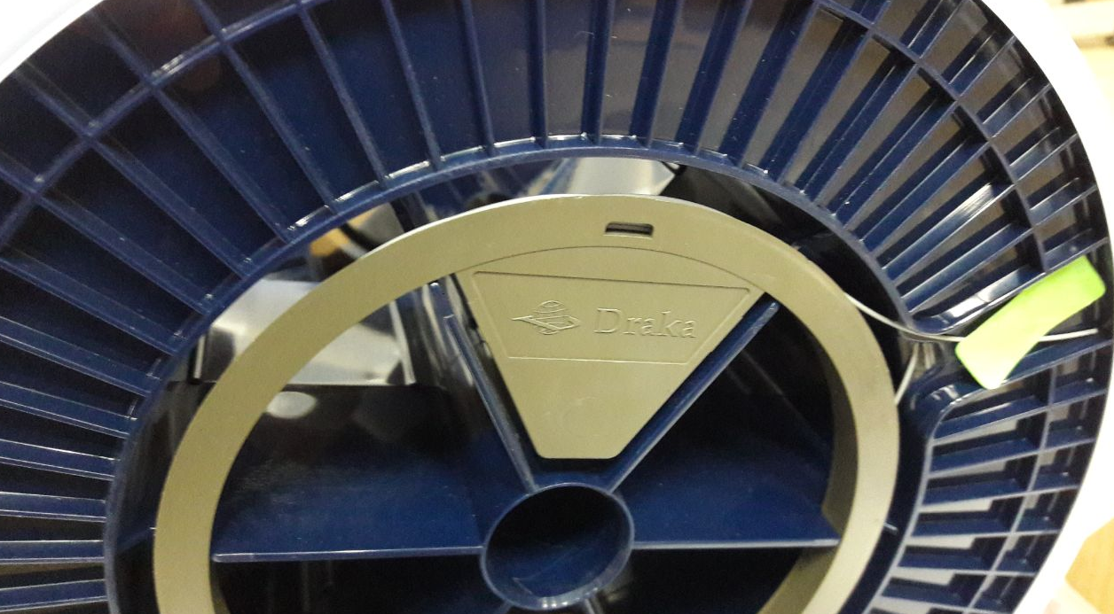

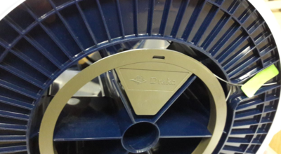

Bachaa Posted January 17, 2020 Posted January 17, 2020 Решил собрать стенд. Надоело мне катать большие барабаны по базе, чтобы собирать линии для тестов. Купил в ОВС 30 километров стекла G.652.D тремя отрезками, заказал в Трансвок 10 катушек по 350 метров в буфере 0,9 мм. Думаю как все оформить. У кого-то есть стенды? Подглядеть как устроено. Не знал как на катушках для стекла защищен нижний конец. Попросил снять видео. А вот такая тара приезжает на завод со стеклом. Вероятно это Corning свое стекло так пакует. Вставить ник Quote

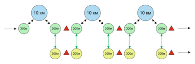

Bachaa Posted January 17, 2020 Author Posted January 17, 2020 Видится мне такая схема организации стенда. Верхние катушки это стекло в буфере 246 микрон. На него варить делители и пиги я не буду. К ним я подварю маленькие катушки с волокном в буфере 0,9 мм, длиной более 300 метров. Между этими катушками у меня будут варится различные делители для тестов. Ну или катушки между собой, чтобы делать линию прямой. Катушки чтобы убрать мертвые зоны после сварок. Нижний ряд маленьких катушек будет с разъемами. Их можно подваривать к среднему ряду и делать линию с делителями на механических соединениях. Катушек надо побольше наверно заказать.... Парочку с APC полировками, чтобы учить узнавать торец разъема на рефлектограмме. Вставить ник Quote

satboy Posted January 21, 2020 Posted January 21, 2020 3 часа назад, Bachaa сказал: Как минимум прозрачный стенд должен быть. Зачем стенд прозрачный?? Лицо, которое использует стенд должно понимать - что и куда включает... А это можно сделать пояснениями.. катушки с кабелем можно разместить в 3-4-6U кроссах. делители-ответвители - в 1u. Все собрал в стойку, подписал Вставить ник Quote

satboy Posted January 30, 2020 Posted January 30, 2020 В 21.01.2020 в 23:22, Bachaa сказал: @satboy У меня возле компьютера стоит кассетный магнитофон. Потому, что хочется. Ну вот стенд хочу большой, красивый, прозрачный, чтобы смотреть как фотоны летают по стеклу и наслаждаться происходящим :) Так и винил прокручиваем время от времени.. Но не в этом вопрос.. Стенд должен быть удобным, безопасным для волокна и его пользователей ! А уже потом большим, красивым.. Самое простое - это большая стойка... 21u и более. К ней прикрутить кроссы со спрятанным волокном, сплиттерами.. И подписать. Нет желания прикручивать кроссы - прикрути оргстекло, в нему установочные планки под SC Вставить ник Quote

Bachaa Posted January 30, 2020 Author Posted January 30, 2020 @sdy_moscow так сходи на ютуб. Там следующее видео будет про это. @satboy идея со стойкой мне нравится. Можно на колесики поставить и катать в любой угол. Вставить ник Quote
