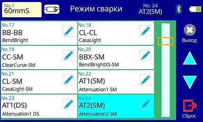

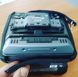

Bachaa Posted January 16, 2020 Posted January 16, 2020 Новый топ от япов. Теперь понятно откуда у скалывателя CT-50 такой дизайн. Я думаю аппарат был спроектирован давно, но по какой-то причине не выводили на рынок. Наверно предыдущих сварок на складах было очень много. Из плюсов: - убрали (не полностью) автоматическую крышку - новая батарейка (и зарядка) с возможностью дозарядки во время работы (сейчас расплачусь) - компактность. - новый большой чемодан. Из минусов: - электроды новой формы. Старые запасы электродов уходят в утиль. Вероятно не дешевые. - сенсорный экран. Будет такой же грязный, как у сумитом. Вставить ник Quote
