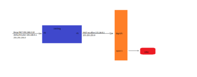

Добрый день! Не могли бы помочь разобраться, как можно настроить OLT терминал BDCOM P3310C + Ubilling?
Опишу схему сети:
Ubilling, он же DHCP сервер IP 172.16.0.1 +OLT BDCOM 3310C
Ubilling имеет две сетевые карты (входящий 192.168.0.16, на абон 172.16.0.1)
На момент строительства PON все работает на беспроводе Mikrotik и Ubiquti
ONU используем модели BDCOM P1501DT
Моя задача настроить так, чтобы при подключении оптики в ONU, Ubilling привязывал данную ONU к существующему абоненту и на ней был инет). На сегодняшний день в Ubilling настроена связка ONU с реальным пользователем, но сигнала нет и инет через нее не проходит, только как через свич и то если за Onu я подключаю ноут и прописываю его mac на Ubilling.
В биллинге с привязкой абонента по мак адресу, всё работает, ип выдается.
Прошу Вашей помощи и не судите строго. Новичек!
