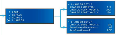

Crazy_Max Posted January 15, 2020 Posted January 15, 2020 14 hours ago, [anp/hsw] said: В инструкции к 170ач agm hawker написано просто, что они сами отбалансируются, если подержать на них напряжение 2.40v на ячейку в течении 96 часов - так ли это на самом деле? Да, у ИБП Delta это называется выравнивающий заряд и настраивается отдельно от основного зарядного тока, там же есть про цикличность этих действий: Вот картинки из мануала, параметр FLOAT и BOOST рассчитывается как раз из доки на АКБ (так как можно разные подключать). Единственное что 96 часов как то много, но и ёмкость не маленькая, для сравнения для 9Ач батарей - 8 часов boost заряда. Вставить ник Quote

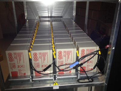

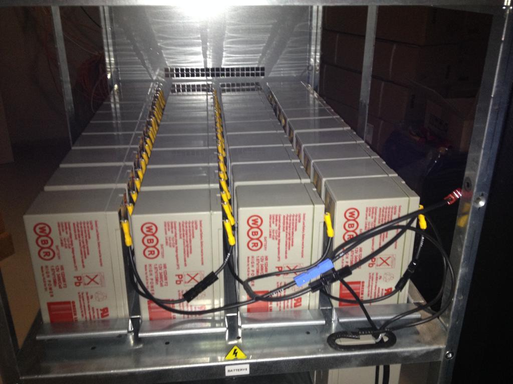

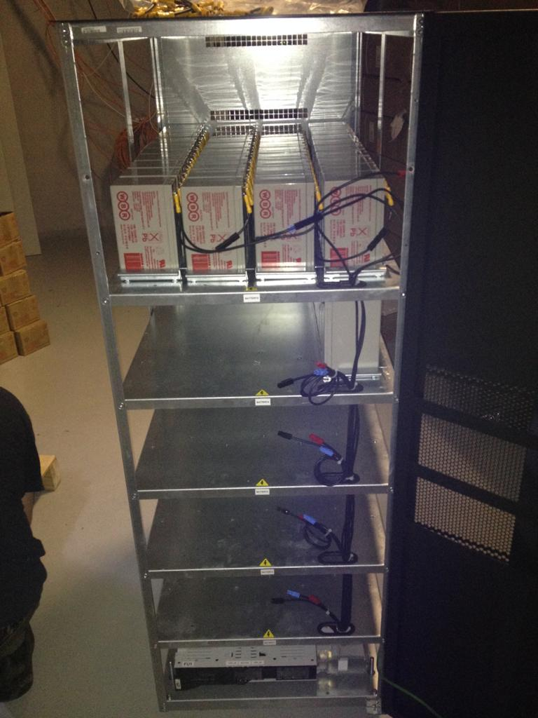

Crazy_Max Posted January 16, 2020 Posted January 16, 2020 22 hours ago, [anp/hsw] said: В случае с 7/9ач батареями это экономия на спичках, но с более емкими может прилично сэкономить деньги. От количества спичек сильно зависит... Типовое решение для больших ИБП в трёхфазке - это два плеча по 20 аккумуляторов в каждом. Итого 40 шт. как раз тех самых 7-9Ач И таких линеек штук 5 в одном шкафу. Вставить ник Quote

Crazy_Max Posted January 17, 2020 Posted January 17, 2020 Видимо разные условия эксплуатации, при рекомендованных 25°C через 5 лет оставил всех на своих местах после тестирования. Вставить ник Quote
