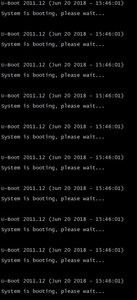

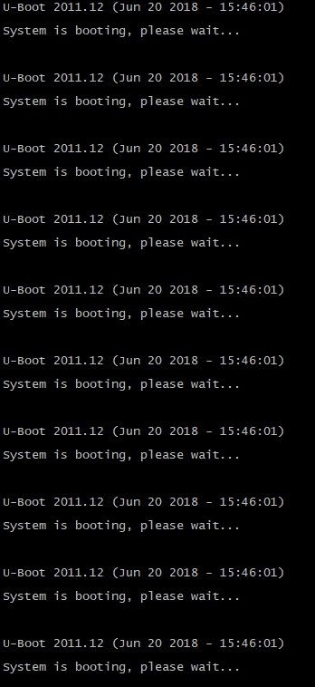

dzvon Posted January 10, 2020 Posted January 10, 2020 (edited) Здравствуйте, помогите разобраться. возможно после неправильной прошивки коммутатора он перестал загружаться. Подключился к нему консольным кабелем и вижу циклически повторяющиеся "System is booting, please wait...", при этом на Ctr-B не реагирует, в boot menu попасть не могу. Можно ли чтото сделать? или нужно отправлять в ремонт? Edited January 10, 2020 by dzvon Вставить ник Quote
Aleksey Sonkin Posted January 10, 2020 Posted January 10, 2020 @dzvon Здравствуйте. Как я понимаю, загрузили bootrom от SNR-S2965? Вставить ник Quote
dzvon Posted January 10, 2020 Author Posted January 10, 2020 думаю, что да! @Aleksey Sonkin Вставить ник Quote
Aleksey Sonkin Posted January 10, 2020 Posted January 10, 2020 @dzvon в таком случае необходимо отправить коммутатор к нам в СЦ для восстановления bootrom. Обратитесь к вашему менеджеру или на support.nag.ru для получения инструкций по отправке. Вставить ник Quote
dzvon Posted January 10, 2020 Author Posted January 10, 2020 51 минуту назад, Aleksey Sonkin сказал: @dzvon в таком случае необходимо отправить коммутатор к нам в СЦ для восстановления bootrom. Обратитесь к вашему менеджеру или на support.nag.ru для получения инструкций по отправке. @Aleksey Sonkin Спасибо Вам за ответ. Вставить ник Quote
