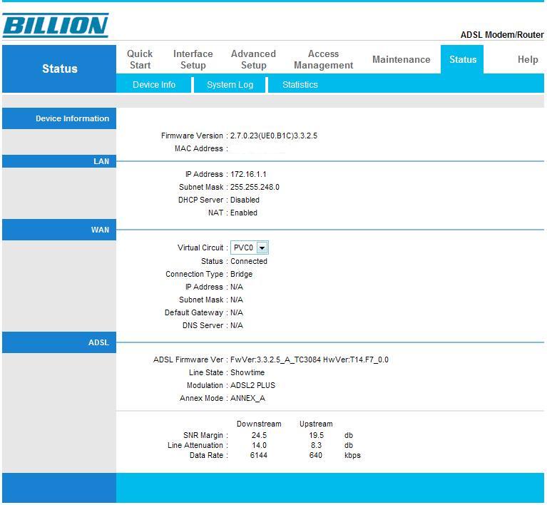

да кстати поднимал убитый MT882 через шнурок от мобилки.Сейчас модем MT882 (чипсет Trendcip)работает на прошивке от BiPAC(billion).Можно влить также прошивку от Planetовского модема но у них софт имхо хуже чем у хуавея.Кому если интересно то накалякал тут полный мануал по прошивке через консольный порт модема
