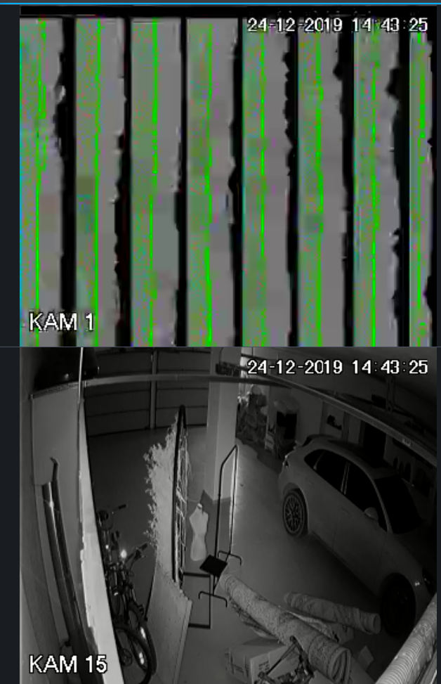

Ситуация следующая:
Регистратор XVR5216AN, подключено 13 камер. Недавно первый канал начал перемаргивать изображениями с других камер. В ходе поиска решения проблемы, было все проверено и протестировано. Сейчас на регистраторе, по тому же кабелю (коаксиал), подключил эту камеру к 15-му каналу, картинка идеальная, но на первом канале (без кабеля) первые минут 30, так же, периодически перемаргивали изображения с других камер, затем перестало. Может кто знает в чем сия магия? И очень нужно эту камеру поставить первой в список, т.е на первый канал, т.к. начальство просматривает через телефон и через SmartPSS.

Я так понимаю в моем случае 2-й вид. При полном отсутствии соприкасания BNC-разъема с входом в видеорегистратор, картинка все равно есть... Тогда я вообще ни чего не понимаю...

Я дико извиняюсь, но можно подробнее для новичка?
На скрине выше видно, что камеру отсоединил от 1-го канала и подключил к 15-му, она работает.
Но, тем не менее, на не подключенном 1-м канале все равно есть помехи с проблеском изображений от других камер, подключенных к данному регистратору.
Ну правда, ни как до меня дойти не может...
Вероятно какая-то проблема внутри регистратора, начиная от пролитого на плату электролита, заканчивая вышедшими из строя радиодеталями.
Спасибо большое. Отдам в сервис.
