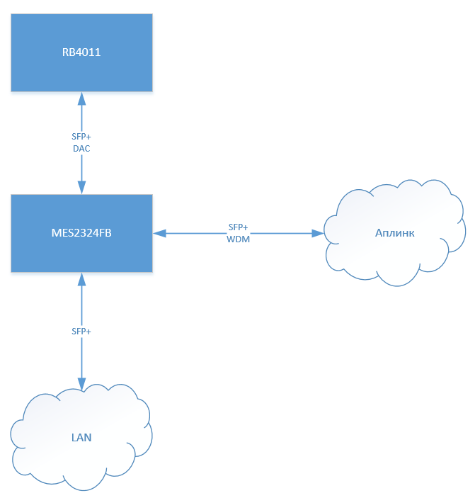

megahertz0 Posted December 20, 2019 Posted December 20, 2019 Привет! Хочу собрать на RB4011 вот такую схему: Суть в том что необходимо через Микротик пропустить >1 Гбит/с от аплинка. На самом роутере сервисы стандартные - форвардинг, NAT, шейпер. Не хочу городить порт-ченнел с аплинком, хочу забрать трафик десяткой. Проблема в том что на самом роутере всего 1 SFP+ порт. Т.е. придется делать схему router on stick когда трафик ходит через роутер насквозь через разные логические интерфейсы на одном физическом. Вопрос вот в чем. Насколько в 4011 такая схема влияет на производительность? И вообще с точки зрения Микротика насколько такая схема адекватна? Вставить ник Quote
st_admin Posted December 20, 2019 Posted December 20, 2019 Схема достаточно распространенная. Делаете в 10G линке транк со свичом и запускаете два влана( аплинк и пользователи). https://wiki.mikrotik.com/wiki/Manual:Interface/VLAN Вставить ник Quote

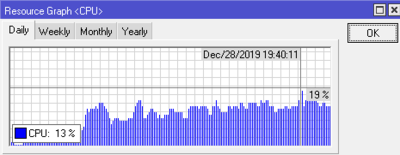

andryas Posted December 28, 2019 Posted December 28, 2019 3 hours ago, jffulcrum said: Роутить, да еще и с шейпингом - гигабит/с на 4011 нереально. Смотря, опять же, какой шейпинг, но, если без NAT, гигабит - легко. У меня в тесте, гораздо более слабый RB450Gx4, около 400-х пользователей (до 500 мегабит, без NAT) шейпил и роутил. Сейчас 4011 стоит как BRAS на, примерно, 250 (pppoe) пользователей без NAT. Думю, как минимум, до 600 туннелей он потянет без особых проблем. 3 hours ago, jffulcrum said: Плюс, на этой модели регулярно проблемы с SFP, Cisco SFP+ и обычные SFP, перешитые под D-Link работают стабильно. Единственный недостаток модели - встроен какой-то стрёмный свитччип (RTL8367), под который либо не возможна, либо не допилина аппаратная поддержка различных L2 плюшек. Вставить ник Quote
