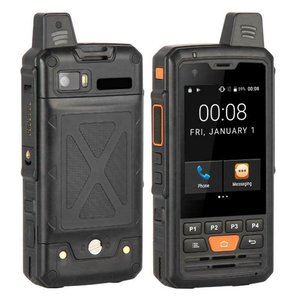

Sergey Gilfanov Posted December 18, 2019 Posted December 18, 2019 52 минуты назад, MobileOneWiFi сказал: А какая разница? Не... Надо выдавать такой. Мечта шаблонного "отдела безопасности" - камеры нет, софта лишнего не поставишь, да и разговаривать, наверное, несколько неудобно. Вставить ник Quote
straus Posted December 18, 2019 Posted December 18, 2019 1 час назад, Sergey Gilfanov сказал: Надо выдавать такой. Хренассе сайт - 84 скрипта. Пусть застрелятся нахрен. Вставить ник Quote
snvoronkov Posted December 19, 2019 Posted December 19, 2019 6 часов назад, straus сказал: Хренассе сайт - 84 скрипта. Пусть застрелятся нахрен. У нас в городе - единственная розничная сеть компуктерных магазинов. Остальное - сугубо по предзаказу или померло. Жуем что дают. Вставить ник Quote
MobileOneWiFi Posted December 19, 2019 Posted December 19, 2019 8 часов назад, Sergey Gilfanov сказал: Надо выдавать такой. Да, типа того - Андроид на борту и ставим туда корпоративный мессенджер, можно повыключать другие сервисы через рут. Есть за такую же цену и с 2мя камерами - брендированные тейлефоны от опсосов, на базе Fly и подобного. И забыть как страшный сон эти DECT базы, репитеры, ограничения и всю эту хрень прошлого века.. Вставить ник Quote
myst Posted December 19, 2019 Posted December 19, 2019 11 часов назад, straus сказал: Корпоративные мессенджеры ставить на личные смартфоны расскажите нам, и что же в этом такого? Вставить ник Quote
Sergey Gilfanov Posted December 19, 2019 Posted December 19, 2019 8 часов назад, MobileOneWiFi сказал: Есть за такую же цену и с 2мя камерами - брендированные тейлефоны от опсосов, на базе Fly и подобного. Это неспортивно. С камерами легко найти. А если немного докинуть - то даже с NFC и сканером отпечатка пальцев. Но зачем смартфону для месседжера камеры? 7 часов назад, myst сказал: расскажите нам, и что же в этом такого? Из принципа. Мухи отдельно, котлеты - отдельно. Тем более, что потом захотят тот смарт, который с доступом в корпоративную сеть, немного админить, антивирусы и прочие эквиваленты ставить, сертификат для MitM веб-трафика для системы анализа утечек, VPN клиенты для доступа в ту же сеть итд итп Вставить ник Quote
