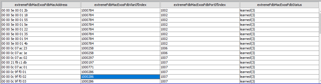

Добрый день! Имеется свитч Xtreme X670, прошивка 16.2.4.5.
На данный момент мониторю мак-адреса таким OID: .1.3.6.1.2.1.17.4.3.1.2
Результат получается следующий
SNMPv2-SMI::mib-2.17.4.3.1.2.192.74.0.182.125.23 = INTEGER: 46
SNMPv2-SMI::mib-2.17.4.3.1.2.192.74.0.182.125.38 = INTEGER: 46
SNMPv2-SMI::mib-2.17.4.3.1.2.192.74.0.182.125.92 = INTEGER: 46
SNMPv2-SMI::mib-2.17.4.3.1.2.192.74.0.182.125.122 = INTEGER: 46
По есть в ответе snmpwalk я вижу номер порта и мак-адрес в десятичном виде.
Есть ли какая-то возможность увидеть ответ, содержащий также и номер влана (как это сделано например на свитчах D-Link даже на коммутаторах уровня доступа)?
Чтобы, к примеру, если на порту настроен vman отличать маки, завёрнутые во внешний тег от маков во вланах, которые просто тегом накинуты на данный порт и не заворачиваются
