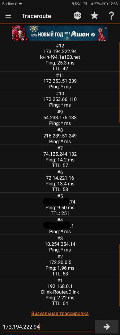

Adim Posted December 16, 2019 Author Posted December 16, 2019 32 минуты назад, Ivan_83 сказал: Для этого потребуется мобила, вифи роутер уже испробовали вроде все что можно... сложность заключается в том что с одного роутера на одном из трех телефонов к примеру сегодня не работает плей маркет а на двух других работает, а завтра к примеру работает все у всех, а послезавтра не работает ни у кого. Пробовали на комп ставить разные эмуляторы андрюш.... в итоге на компах все работает. трассировка с андрюши с НЕ работающим плей маркетом Вставить ник Quote
Ivan_83 Posted December 16, 2019 Posted December 16, 2019 28 минут назад, Adim сказал: сложность заключается в том что с одного роутера на одном из трех телефонов к примеру сегодня не работает плей маркет а на двух других работает, а завтра к примеру работает все у всех, а послезавтра не работает ни у кого. Ну вот берёте тот который не работает, цепляете к специально подготовленной точке доступа и смотрите что там происходит. 29 минут назад, Adim сказал: Пробовали на комп ставить разные эмуляторы андрюш.... в итоге на компах все работает. Не лучшая затея. Вставить ник Quote
