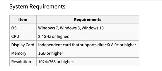

У ранних версий заявлено от Windows 2000 (и далее XP/2003/Vista/7). Всё остальное в таблице такое же.
