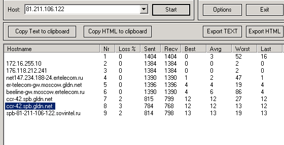

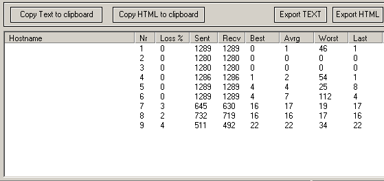

HellYou Posted December 13, 2019 Posted December 13, 2019 Добрый день. Суть проблемы: провайдер эксклюзивно поджал под себя здание, где нашей компании посчастливилось арендовать офис. В часы когда начинает подниматься нагрузка на сеть, внутренние ресурсы компании(висят на серверах в другом городе) начинают троить, либо вообще ложатся(Терминал 1с и тд). Интернет при этом может +- нормально жить. По тестам Wmtr(раз в 0.1 по 1460) все идет нормально как раз до магистральников и конечных хостов провайдера, там начинаются потери(Можно увидеть во вложении). При увеличении нагрузки >1000 процент потерь остается таким же. Но! Отлавливал моменты когда и без потерь ресуры троили. До обьекта gre ipsec тунель. Сам тунель не падает. Из этого думается что режется UDP трафик - как менее приоритетный. Обращение в службу поддержки не работает, говорят: все ок, ставим на мониторинг и потери не выше 6 на 1000, а гарантировать стабильность вашего тунеля мы не собираемся. В своих руках тоже пытался искать поетри, не нашел. Сегодня все стало совсем грустно, но при этом весь день стабильно отлавливаю потери. Суть вопроса: можно ли, а главное как правильно вставить лом и провернуть(сами знаете где), что бы провайдер начал шевелится. Или мне проще вставить самому себе. Может есть какой совет, например какую еще информацию накинуть прову в заявку. 4 заявка, на которую ответ - у них все нормально, ну и понятно тут нет sla, в договоре все абстрактно. PS: Сеть компании сильно распределена, все остальные обьекты работают нормально, даже обьект в этой же географической локации. С обратной стороны имеем гигабитный канал, загруженный поцентов на 15. На месте 50мб и холодный микрот. Вещают не по радиоканалу, у них прописана оптика. Вставить ник Quote
YuryD Posted December 13, 2019 Posted December 13, 2019 А почему Вы решили что gre это udp ? Ну и вложения с трейсами и winmtr отчего-то нету... Попросите у провайдера нарисовать общий график загрузки вашего канала, в пиках - запросите детализацию. Вставить ник Quote
HellYou Posted December 13, 2019 Author Posted December 13, 2019 3 часа назад, YuryD сказал: А почему Вы решили что gre это udp ? Ну и вложения с трейсами и winmtr отчего-то нету... Попросите у провайдера нарисовать общий график загрузки вашего канала, в пиках - запросите детализацию. Прошу прощения за поздний ответ, странно что не видно скринов WinMTR, я сам вижу его в своем сообщении) На счет udp забыл дописать: в udp инкапсулируеться дабы через нат гулять. На сколько важен трейс для вас? А то я его подрезал на фото. Запрашивал график, скинули неделю+месяц. Без комментариев откуда куда, но с комментарием что у них все просто прекрасно и на полисире у них незначительные дропы. На графике нагрузка небольшая, слишком небольшая что бы быть в интересующую сторону. Проблемы только в сторону обьекта, обратно потери по нулям... ну и нагрузка от самого обьекта тоже. Вставить ник Quote

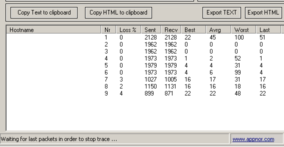

vurd Posted December 14, 2019 Posted December 14, 2019 2/3/4 % это конечно печально, но не смертельно. Попробуйте сменить тип тунеля. На скринах пропали адреса хостов, ничего не понятно. Понято, что проблема четко видна на стыке между 6 и 7 хопом. Теперь нужна обратная трассировка с того конца, чтобы понимать пути следования трафика. Ну и после звоним и орем прям с первой минуты, что тут еще сделаешь. P.S. Второй жалобщик за неделю, темы стали скучными, люди из операторов уходят. Форум умирает. Вставить ник Quote
vvertexx Posted December 14, 2019 Posted December 14, 2019 1 час назад, vurd сказал: Ну и после звоним и орем прям с первой минуты, что тут еще сделаешь. а потом окажется, что COPP срезает часть пингов, а проблема в действительности у клиента. Вставить ник Quote
vurd Posted December 14, 2019 Posted December 14, 2019 48 минут назад, vvertexx сказал: а потом окажется, что COPP срезает часть пингов, а проблема в действительности у клиента. Я же написал, обратный трейс нужен. Если путь тот же, то будет симметрично видно как до стыка нули, а после уже нет. Орать надо аргументированно) Вставить ник Quote

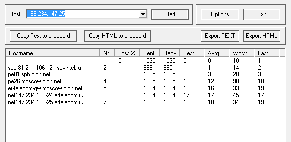

HellYou Posted December 16, 2019 Author Posted December 16, 2019 (edited) Приложил свежий трасс, пути разные. Орать и планировал, главное понимать что орать) Edited December 16, 2019 by HellYou Вставить ник Quote
