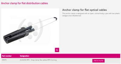

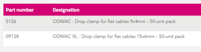

ALEX_SE Posted December 18, 2019 Posted December 18, 2019 On 12/12/2019 at 11:04 AM, frol13 said: Если найдете хорошие, сообщите, как их звать. вот такой есть у НАГа. Но габарит кабеля ограничен по ширине 7мм. https://shop.nag.ru/catalog/01895.Kreplenie-kabelya/07147.Ankernye-zazhimy/15209.806-01-73 Еще встречал PA08-DROP или он же PA08-FLAT как раз 10*6мм, для того же ОПЦ 12-24 хотел попробовать но у местных поставщиков не было. https://c-a-v.ru/katalog/lineinaia-armatura-dlia-vols/ankernye-zazhimy-dlia-sip-ok/ankernye-natiazhnye-zazhimy/zazhim-pa-08drop-natiazhnoi ну и вот еще http://zavod-kab.ru/ankernye-natyazhnye-zazhimy/cp83l-zazhim-ankernyy-d-6-9mm-1-8kn-drop/ Вставить ник Quote
frol13 Posted December 18, 2019 Posted December 18, 2019 По плоским кабелям и зажимам к ним. Смотрю номенклатуру любимого завода Тут: И вижу, что первый, НАГовский зажим вроде походит для кабеля с нагрузкой 1,4 кН Второй вроде может подойти даже для кабеля 2,8 кН (чуть больше у него размер). По усилию, вроде со скрипом должен подойти 6/2,5= 2,4 немного меньше, чем 2,8 кН кабеля. Смотреть надо живьем, как он там лежит и испытывать. Только так можно понять пригодность при максимальных усилиях. Вставить ник Quote

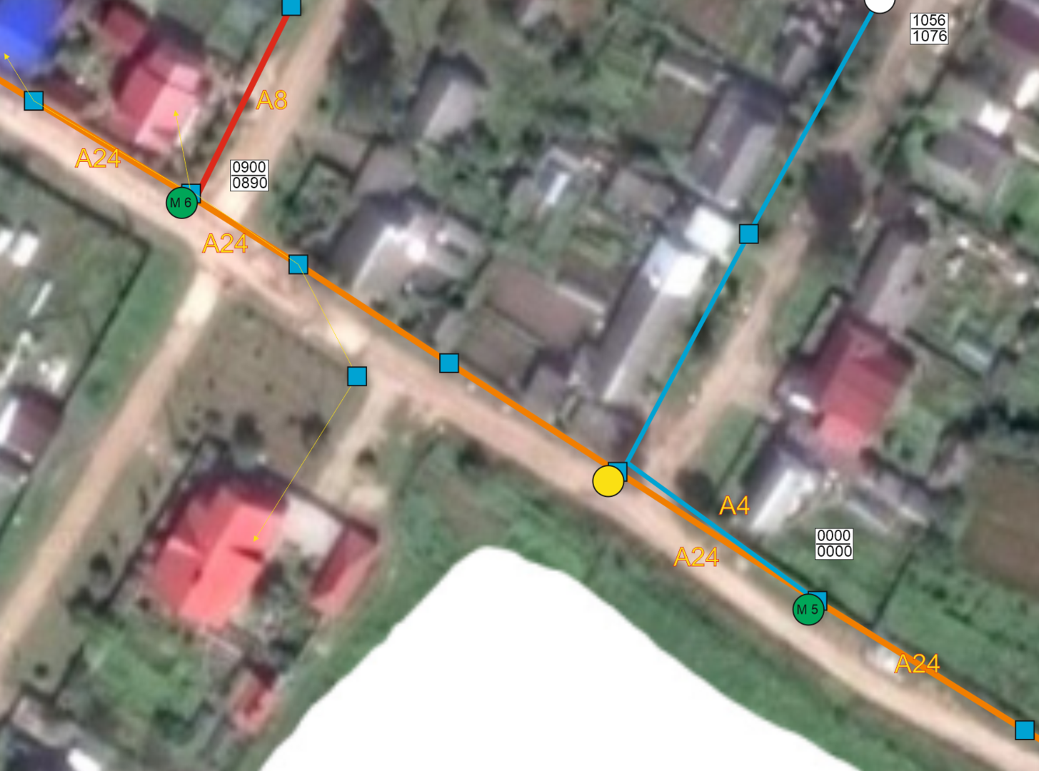

dIMbI4 Posted December 19, 2019 Posted December 19, 2019 магистральная распредка- обычный adss, ветка доступа в одно волокно на наговском плоском альфамайл с третьим силовым стеклопрутком. 1.8мм между коробками, 1мм к клиенту. крепление в пластиковый зажим. подсмотрели у уфаент, весьма высокая скорость стройки и удобство ремонта. Вставить ник Quote
yKpon Posted December 19, 2019 Author Posted December 19, 2019 Только что, dIMbI4 сказал: магистральная распредка- обычный adss, ветка доступа в одно волокно на наговском плоском альфамайл с третьим силовым стеклопрутком. 1.8мм между коробками, 1мм к клиенту. крепление в пластиковый зажим. подсмотрели у уфаент, весьма высокая скорость стройки и удобство ремонта. можно поподробнее по терминам "магистральная распредка", "ветка доступа" и "между коробками" =)) ибо мы просто тянем ветку и муфты через 3-4 пролёта Вставить ник Quote
dIMbI4 Posted December 19, 2019 Posted December 19, 2019 1 час назад, yKpon сказал: можно поподробнее по терминам "магистральная распредка", "ветка доступа" и "между коробками" =)) ибо мы просто тянем ветку и муфты через 3-4 пролёта сквозь поселок идет магистральный каблеь, в нем много волокон. грубо говоря, одно волокно=1 порт олт. в нужных местах выкидывается одно волокно в распредку- дробными делителями строится нужная топология, между коробками со сплиттерами кабель в одно волокно. самый кайф в том что все разветвительные коробки собираются, проходят выходной контроль, кабель оконцовывается в офисе исходя из запроектированных длин. На улице быстро монтируется разветвительная коробка, в нее втыкаются вход- выход. все, сеть готова, варить на месте ничего не надо. Вставить ник Quote
