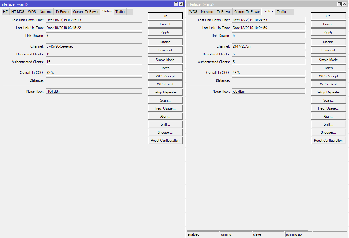

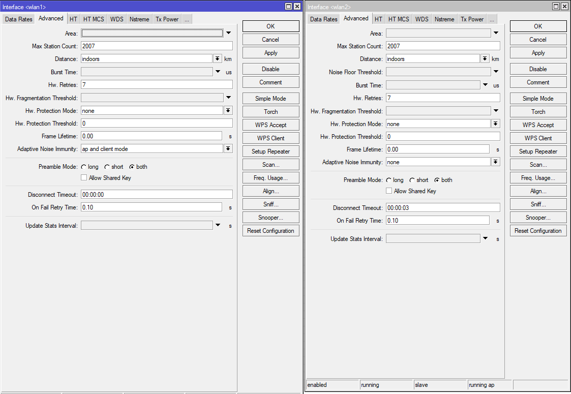

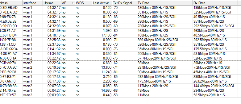

Добрый день! ~месяц назад заказали в офис маршрутизатор Mikrotik RB4011iGS+5HacQ2HnD, честь его настраивать досталась мне. Все работает, но с большими оговорками. Вайфай крайне нестабилен, отваливается регулярно на обеих частотах. Отваливается и подключается через некоторое время. Уровень сигнала стабильно высокий у всего офиса. В пиковые нагрузки к маршрутизатору подключены ~15 компьютеров. Пробовал играться с всевозможными настройками, результатов особых не добился. Буду очень благодарен за помощь! Скрины приложу к посту.

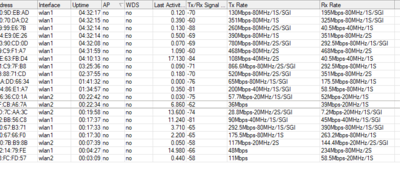

Я бы так не сказал, у вас на скриншоте более половины клиентов с уровнем менее -65 dBm
Возможно неудачное расположение маршрутизатора ? Для хорошей работы 5-ки желательно иметь прямую видимость на клиентов.

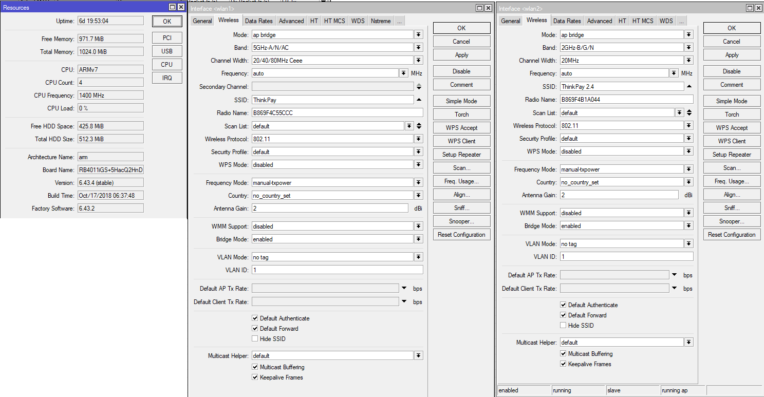

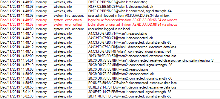

Disconnect timeout в Advanced - чем он меньше, тем быстрее будут отключаться клиенты при потерях фреймов с сообщением в логе extensive data loss. А у вас он вообще в 0 установлен для 5-ки.
8 часов назад, McSea сказал:

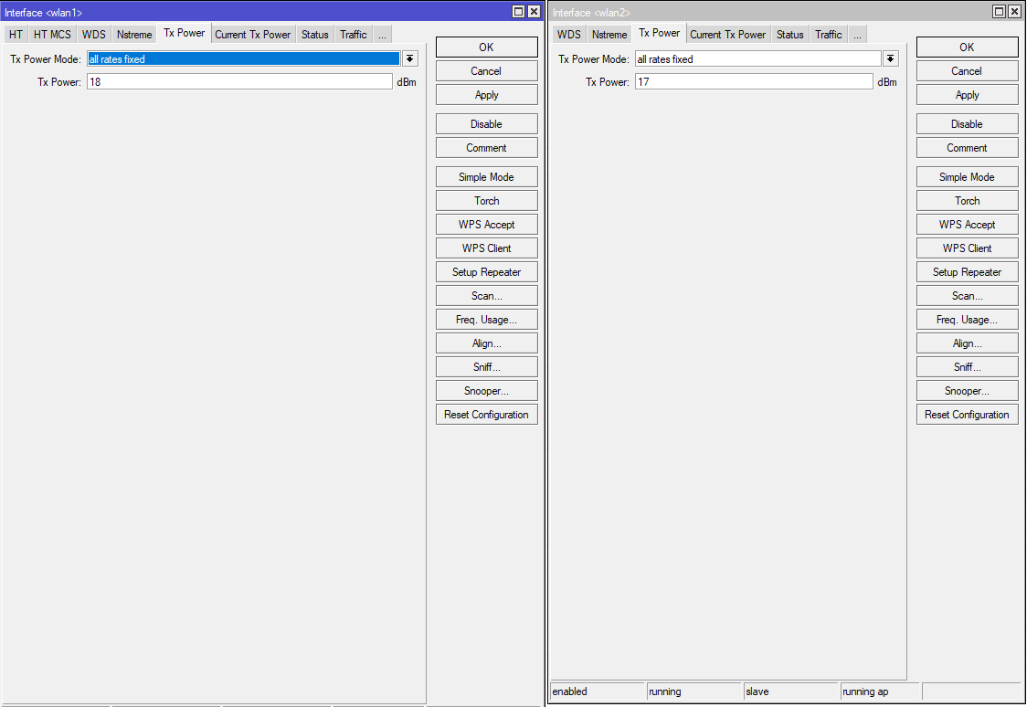

Это из-за эксперементов с мощностью сигнала, я уменьшал. Читал на многих форумах, что высокая мощность вредит стабильности.
@Cerhoo
Нормальный уровень сигнала -45..-65
-35 сильный
-75 слабый
примерно +/-
При -70 клиенты Apple уже начинают искать другую сеть, чтобы переключиться.
