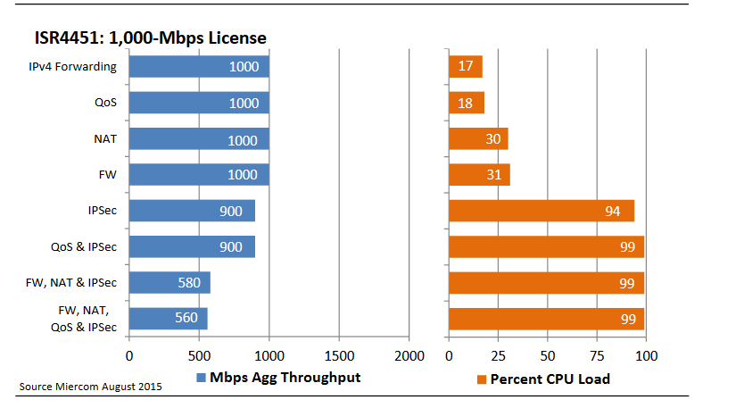

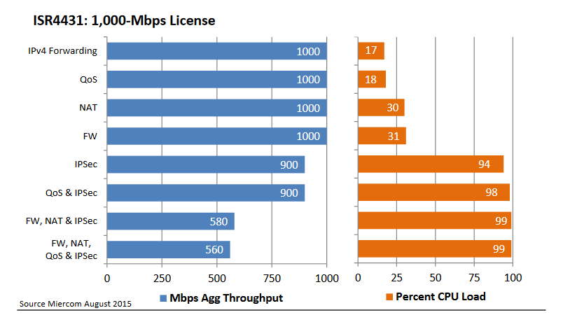

reef Posted December 11, 2019 Posted December 11, 2019 (edited) производительность ipsec на гигабите у 4451 и 4431 одинаковая судя по даташиту https://www.cisco.com/c/dam/en/us/products/collateral/routers/4000-series-integrated-services-routers-isr/miercom-isr4k-report.pdf берите тогда уж, 4431 и дешевле и 1U Edited December 11, 2019 by reef Вставить ник Quote

fractal Posted December 11, 2019 Posted December 11, 2019 1 час назад, reef сказал: производительность ipsec на гигабите у 4451 и 4431 одинаковая судя по даташиту https://www.cisco.com/c/dam/en/us/products/collateral/routers/4000-series-integrated-services-routers-isr/miercom-isr4k-report.pdf берите тогда уж, 4431 и дешевле и 1U только с boost и hsec Вставить ник Quote

fractal Posted December 11, 2019 Posted December 11, 2019 (edited) 7 часов назад, reef сказал: производительность ipsec на гигабите у 4451 и 4431 одинаковая судя по даташиту https://www.cisco.com/c/dam/en/us/products/collateral/routers/4000-series-integrated-services-routers-isr/miercom-isr4k-report.pdf берите тогда уж, 4431 и дешевле и 1U 900 мбит ipsec https://www.cisco.com/c/en/us/products/routers/4000-series-integrated-services-routers-isr/models-comparison.html Edited December 11, 2019 by fractal Вставить ник Quote
reef Posted December 11, 2019 Posted December 11, 2019 (edited) 2 часа назад, fractal сказал: 900 мбит ipsec https://www.cisco.com/c/en/us/products/routers/4000-series-integrated-services-routers-isr/models-comparison.html не показатель нефига! это замер на лицензии Performance на гигабитной лицензии Performance на 4431 и 4451 одинаковая загрузка проца на IPSEC! у 4431 просто нет лицензии Performance больше 1гига а у 4451 есть и есть соответственно тест для лицензии Performance для 2 гигов. Нужны замеры на лицензии BOOST, тогда будет честный тест. Edited December 11, 2019 by reef Вставить ник Quote
fractal Posted December 12, 2019 Posted December 12, 2019 6 часов назад, reef сказал: не показатель нефига! это замер на лицензии Performance на гигабитной лицензии Performance на 4431 и 4451 одинаковая загрузка проца на IPSEC! у 4431 просто нет лицензии Performance больше 1гига а у 4451 есть и есть соответственно тест для лицензии Performance для 2 гигов. Нужны замеры на лицензии BOOST, тогда будет честный тест. 900 мбит это ее максимум даже с boost, причем это агрегационная скорость, либо симплекс 900, либо дуплекс 450/450. К примеру все модели до 4461 могут выжать полную скорость шифрования с лицензией perf + hsec, но лицензия снимает ограничения платформы. К примеру 4431, perf лицуха дает возможность форвадить на скорости 1 гб между сегментами, если у вас будет качаться с какой нибудь шары в другой подсети на этой же циске файл (с gi0/0/0 порта на gi0/0/1) с трафиком 500 мбит, то на шифрование наружу остается еще 500 мбит, далее все что выше дропается и пишет в лог, мол полная загрузка. Boost снимает ограничения со всех процов и задействует их все, в итоге общая пропускная способность всей платформы становится равна производительности всех onboard портов, но опять же, шифровать более 900 мбит она не будет Вставить ник Quote
reef Posted December 12, 2019 Posted December 12, 2019 (edited) 6 часов назад, fractal сказал: 900 мбит это ее максимум даже с boost, где это написано на cisco dot com ? это только ваше предположение или у вас есть свои реальные замеры/тесты? вполне логично, если зажать лицензией Performance на 1 гиг, ни крипте никак не будет больше полоса. пока все тесты производительности на крипте которые я увидел у вендора это только с Performance лицензией, нигде нет явного упоминания о том, как раскрывается эта модель с BOOST на IPSec. И вижу по тем же тестам вендора (картинки выше), что загрузка CPU на 900мегабитах IPSEC на 4431 и 4451 одинаковая! это о чем говорит?! Edited December 12, 2019 by reef Вставить ник Quote
fractal Posted December 12, 2019 Posted December 12, 2019 (edited) 1 час назад, reef сказал: где это написано на cisco dot com ? это только ваше предположение или у вас есть свои реальные замеры/тесты? вполне логично, если зажать лицензией Performance на 1 гиг, ни крипте никак не будет больше полоса. пока все тесты производительности на крипте которые я увидел у вендора это только с Performance лицензией, нигде нет явного упоминания о том, как раскрывается эта модель с BOOST на IPSec. И вижу по тем же тестам вендора (картинки выше), что загрузка CPU на 900мегабитах IPSEC на 4431 и 4451 одинаковая! это о чем говорит?! читайте ordering guide, как пример у нас используется 4331 с boost и hsec, выше 500 при канале 1Gb она не прыгнула, максимум 470 мбит flexvpn, boost и hsec открывают разные возможности, роутер не прыгнет с boost выше hsec, то есть форвадить трафик, натить он может более 2Gb, а шифровать только на скорости по даташиту лицензии hsec на платформе вот пример форвардинга (не vpn) Модель устройства Загрузка CPU с лицензией Performance Загрузка CPU с лицензией Boost ISR4451 2 Гбит/с / 19% CPU 4 Гбит/с / 35% CPU ISR4431 1 Гбит/с/ 18% CPU 4 Гбит/с / 62% CPU ISR4351 400 Мбит/с/ 17% CPU 2 Гбит/с / 45% CPU ISR4331 300 Мбит/с/ 16% CPU 2 Гбит/с / 53% CPU ISR4321 100 Мбит/с/ 8% CPU 2 Гбит/с / 68% CPU ISR4221 75 Мбит/с/ 8% CPU 1.2 Гбит/с / 94% CPU 1 час назад, reef сказал: где это написано на cisco dot com ? это только ваше предположение или у вас есть свои реальные замеры/тесты? вполне логично, если зажать лицензией Performance на 1 гиг, ни крипте никак не будет больше полоса. пока все тесты производительности на крипте которые я увидел у вендора это только с Performance лицензией, нигде нет явного упоминания о том, как раскрывается эта модель с BOOST на IPSec. И вижу по тем же тестам вендора (картинки выше), что загрузка CPU на 900мегабитах IPSEC на 4431 и 4451 одинаковая! это о чем говорит?! нагрузка cpu одинаковая потому что не все cpu используются, boost как раз снимает ограничение на использование ядер cpu определенных под другие цели у 4451 ядер больше, но если применить perf лицензию на 4431 и 4451 разлочится одинаковое количество ядер cpu, а вот применяя boost больше прокачает 4451, так как у него больше ядер, более точно тут https://www.ciscolive.com/c/dam/r/ciscolive/us/docs/2018/pdf/BRKARC-3001.pdf Edited December 12, 2019 by fractal Вставить ник Quote
