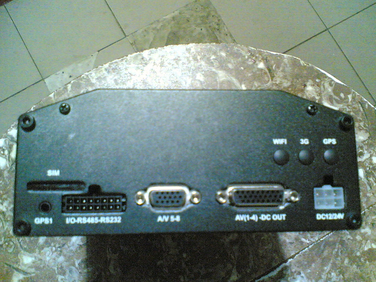

alex260 Posted December 8, 2019 Posted December 8, 2019 Здравствуйте.Может кто в курсе,как его подключить к монитору ? Вставить ник Quote
PumpIT Posted December 10, 2019 Posted December 10, 2019 Эти регистраторы используются на транспорте, а к нему ставят мобильный LCD телевизор, если использовать дома- то можно подключить к телевизору с аналоговым входом RCA или к пузатому телевизору) Вставить ник Quote

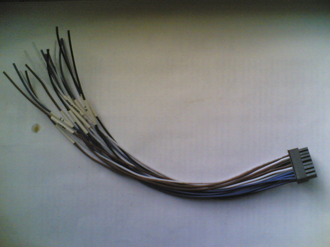

alex260 Posted December 11, 2019 Author Posted December 11, 2019 Может быть вы знаете?А i\o RS482-RS232 для каких датчиков? Вставить ник Quote
PumpIT Posted December 11, 2019 Posted December 11, 2019 В обычных регистраторах 482-й используется для управления поворотными камерами, 232-й, возможно для прошивки или отладки этого рега. Остальные концы используются как ввод-вывод, к примеру вскрыли капот-начать запись, сработал датчик движения на камере-опрокинуть кузов) Вставить ник Quote

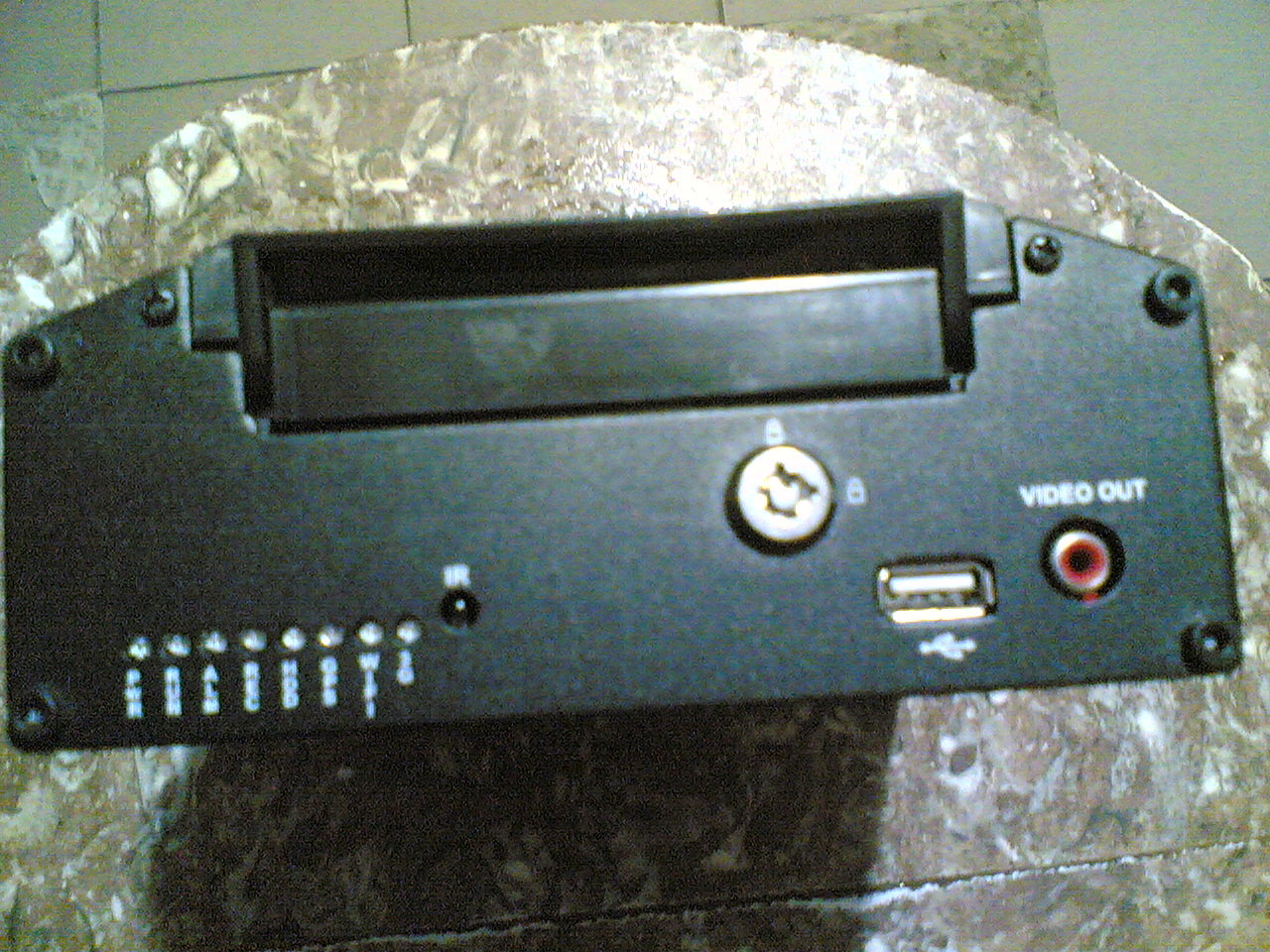

alex260 Posted December 11, 2019 Author Posted December 11, 2019 Есть еще установочный диск,его как использовать.К компьютеру подключить как. чтобы записать на HD? Вставить ник Quote
PumpIT Posted December 11, 2019 Posted December 11, 2019 На диске скорее всего инструкции и плеер+конвертер для видеофайлов. Такие регистраторы бывают нескольких типов, которые пишут на жесткий диск и которые пишут на флэшку. В вашем случае, похоже, что пишет на жесткий диск, там корзина под ключом, в которую вставляется жесткий диск, размером 2.5(как от ноутбука), чтобы посмотреть запись с него на компьютере- нужно или скинуть нужный файл на USB накопитель или извлечь жесткий диск и подключить к компьютеру, открыть прилагаемое ПО и просмотреть записанные файлы, как-то так. Регистратор у вас 8-ми канальный вроде. Но инструкцию все равно нужно почитать, бывают такие регистраторы, которые поддерживают аналоговые камеры, а бывают, что поддерживают только AHD Вставить ник Quote

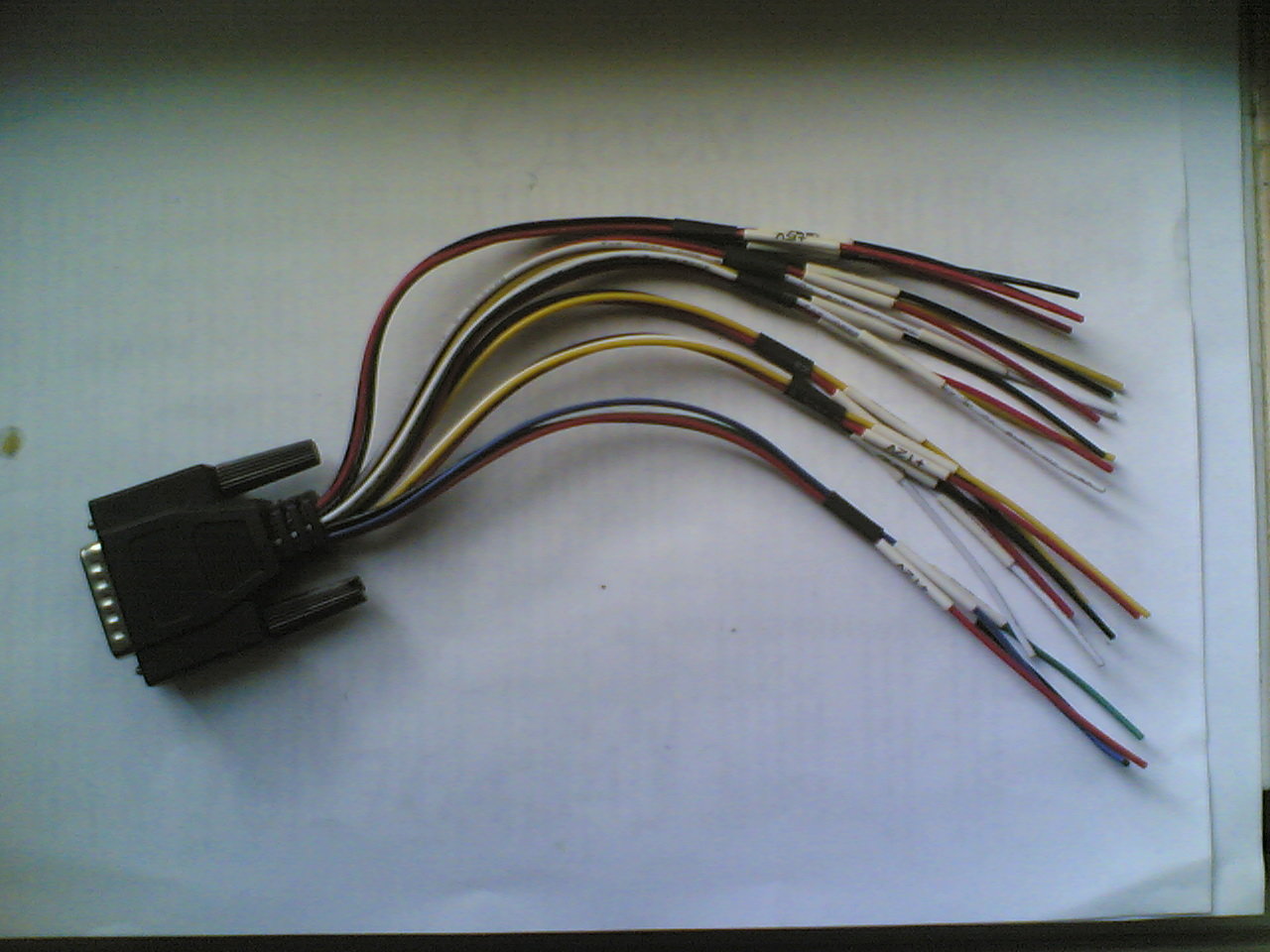

alex260 Posted December 11, 2019 Author Posted December 11, 2019 Спасибо.Может быть, у вас есть что то из комплектующих для этой модели.Наша цель- использовать его на даче (уличный вариант на 12в) https://ru.aliexpress.com/item/2017260591.html это ссылка на инструкцию,все что удалось найти Вставить ник Quote
PumpIT Posted December 11, 2019 Posted December 11, 2019 Судя по фото все, что было в комплекте у вас есть. Камеры, похоже, аналоговые к нему подходят, для проверки подключите регистратор к телевизору, а на вход одного из каналов, подключите к примеру, сигнал от тв приставки, там много проводков, но в видео используются av1 или ch1 это плюс первого канала и черный, или grd как экран, то-есть взять провод тюльпан-тюльпан, разрезать его, зачистить концы и скрутить с проводами с той бороды идущей в рег (av1-4) а тюльпан воткнуть в выход приставки ну типа сымитировать камеру, и если запоказывает, то можно перейти к покупке камер, и не забыть про жесткий диск, который тоже нужно найти. Но это в качестве бреда, который пришел в голову) Вставить ник Quote
