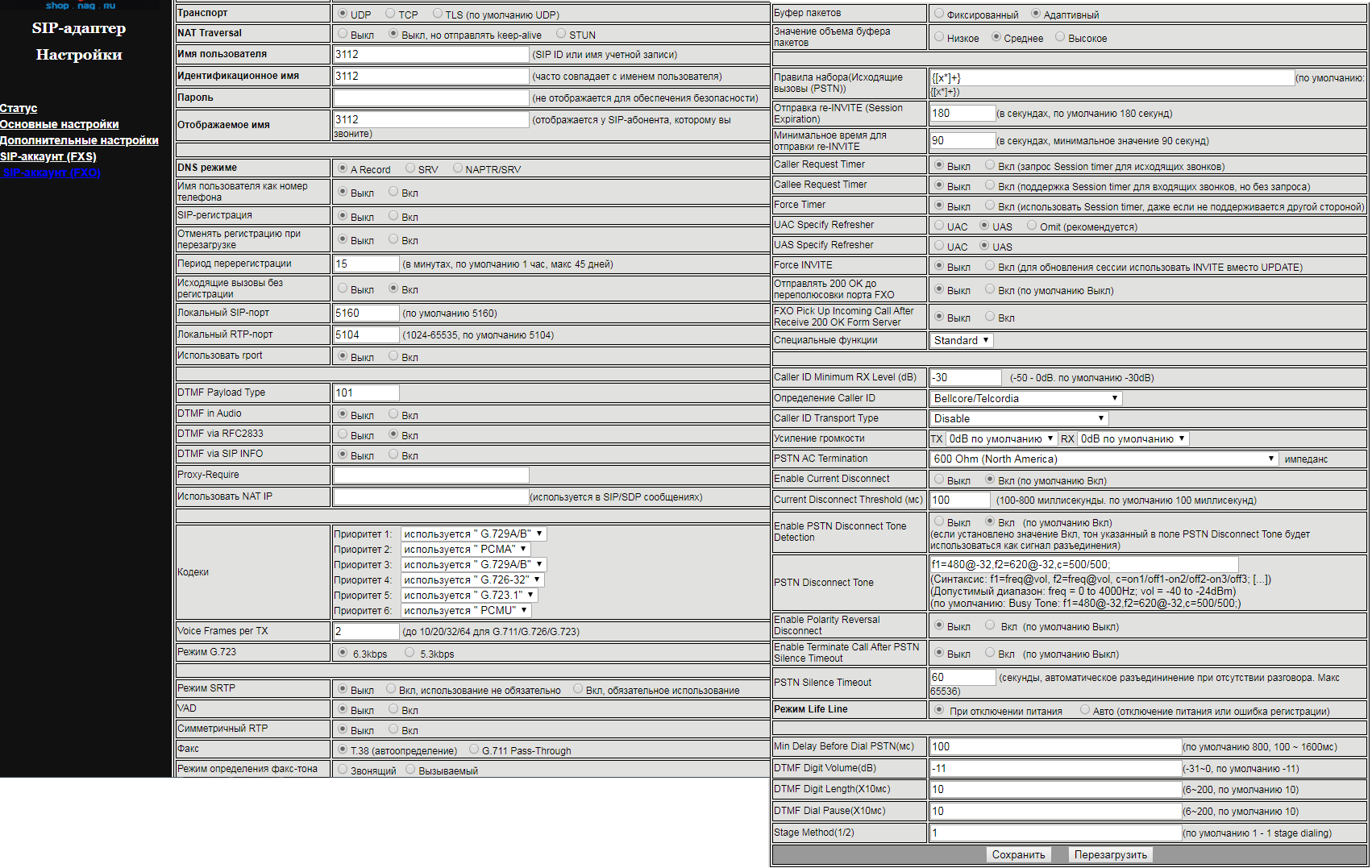

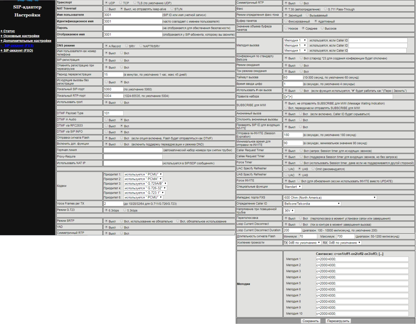

Добрый день, у нас в наличии есть 2 штуки SNR-VG-3112, нужно было удлинить аналоговую линию, по мануалу настроено(https://shop.nag.ru/article/udlinenie-analogovyh-linij-s-pomoschyu-fxs--i-fxo-shlyuzov-voip), проблема в том что когда осуществляется соединение с одного аналогова телефона на другой после 1 гудка и затем сразу же сброса вызова на телефоне(со стороны FXS) продолжается вызов. Не получается исправить эту проблему. Будем благодарны за любую помощь. Настройки fxs, fxo прилагаются.
В 05.12.2019 в 08:09, Alexander Tsepilov сказал:
Такая же беда, не можем победить. Чую всё дело в Dial plan (правила набора).
отпишитесь если будут результаты. тех поддержка только мануалы шлёт в ответ, а готовое решение у них на сайте не работает (вы тоже настроили всё как в той ссылке)
