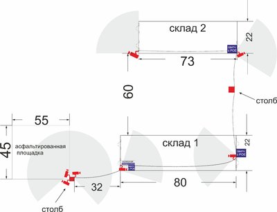

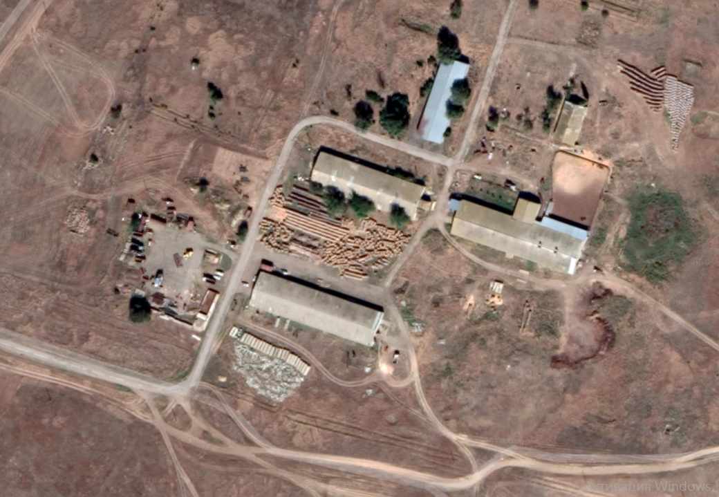

Dimon4ikkk2010 Posted November 29, 2019 Posted November 29, 2019 (edited) Ребята, всем привет! Очень нужны ваши советы, рекомендации. Обрисую ситуацию. Мой отец занимается земледелием (фермер) и у него есть два склада. Там хранится зерно, живность всякая живет, техника стоит. Ферма расположена за городом (около 5 км по прямой), там никто не живет. Все было хорошо до поры, до времени, но вот только полгода назад (в ночь на пасху) какие то нехорошие дядки украли почти 30! баранов (а это на минуточку почти 100к), ладно деньги, а время потраченное на них? Менты ничего не нашли, и вот спустя полгода обворовывают снова. Сняли 6 шт 190-х аккумов, стартера, автономку с камаза, и еще кучу всякой всячины. Вот народ... Посему было решено поставить наблюдение. Задачи: собрать систему с возможностью расширения, запись на хотя бы неделю, качество записи - желательно получше, номера там, лица разглядеть, хорошая подсветка ночью, ибо фонарей там особо нет, в дальнейшем хочу поставить ИБП+аккум, чтобы это все работало в течение хотя бы 12 ч, т.к. трансформатор стоит свой, разъединить подачу эл.энергии пара минут (для знающих), и очень бы хотелось иметь к систему видеонаблюдения доступ из города (есть у меря пара антенн Ubiquiti на 23дБ и 28 дБ. Ну, естественно бюджет не резиновый. План нарисовал, чтобы было немного понятней. Про питание камер: вопрос такой: читал, что если использовать POE на больших расстояниях (а у меня где то в районе 80-100 м), то постоянка очень быстро затухает. Поэтому наверное буду брать комбинированный провод- витую пару+2*0,75. И если пустить по отдельной двух жильной переменку на 220 В будут наводки? Поэтому думал купить какой нибудь блок питания на 48 В 15 А например, и пустить эту постоянку по двум отдельным жилам, а перед камерой поставить DC-DC преобразователь, и получить 12 В. Или POE будет нормально работать на больших расстояниях? нужен ваш совет Теперь вопросы, сначала про оборудование 1) Видеорегистратор Hikvision DS-7616NI-K2, на 16 камер, без POE 2) теперь по камерам: сначала думал брать фиксы (они дешевле), но потом понял, что я откуда знаю какое фокусное расстояние мне надо, где то нужно чуть крупнее,где то дальше, поэтому скорее всего вариобъективы будут вот, к чему присмотрелся: Hikvision DS-2CD2643G0-IZS Dahua DH-IPC-HFW2431TP-ZS похуже: Hikvision DS-2CD2632F-IS Hikvision DS-2CD2T42WD-I5 (4mm) почему именно эти? Да потому что они есть на авито, за новые по 30к отдавать денег нет ( на картинке два склада, те, что слева, практически на одной черте) 3) несколько poe свитчей, для питания камер (идет по выделенке например 48 вольт, приходит 40, ставим преобразователь, питаем им свитч, а он питает рядом три камеры например. Вот такая задумка 4)Ну и последний вопрос: можно ли к такому видеорегистратору повесить тоочку доступа, соединить в режиме мост с городом, и дома просматривать что там у тебя творится? Получается локальная сеть. Можно ли по локалке просматривать? Ну и самый последний последний вопрос: как вы думаете, в помещение, где частенько много пыли, какую камеру лучше ставить? Купольную? А тоя все на цилиндрических зациклился, думаю их везде понаставить. И да, в складе не отапливается и искусственное освещение очень и очень слабое, пара "кобр" да и все. Извиняюсь, что так долго, просто нужны некоторые ответы на вопросы знающих людей. Остальное сам додумаю. Заранее спасибо за ответы Edited December 1, 2019 by Dimon4ikkk2010 опечатка Вставить ник Quote
sdy_moscow Posted November 29, 2019 Posted November 29, 2019 Прежде чем всё это делать подумайте о следующем: 1. Как видеонаблюдение Вам поможет предотвратить кражу? Воры испугаются? Тогда можно понаставить муляжей из б/у камер не поленившись повесить хотя-бы пару кабелей. 2. Как разместить камеры что-бы на них попали лица и номера автомобилей? Что вы будете делать, если номера окажутся грязные, а на лицах маски? 3. Даже если Вы запишите инцидент и будут видны лица (а это поверьте сделать ой как не легко) - что и кто Вам поможет найти злоумышленников? 4. Что помешает ворам "поумнее" украсть Ваш видеорегистратор, а заодно и камеры? Если Вы реально хотите результата - начать надо с хорошей сигнализации минимум с выводом на СМС с GSM , а еще лучше на милицию или ЧОП. При этом на объекте может быть достаточно минимального количества камер внутри помещений и снаружи для оперативного определения причины срабатывания сигнализации, естественно с возможностью удаленного просмотра. Ну и кстати следует поставить к сигнализации хорошую ЗАМАСКИРОВАННУЮ антенну направленную на вышку, современные воры стали активно использовать GSM глушилки. Вставить ник Quote
Dimon4ikkk2010 Posted November 30, 2019 Author Posted November 30, 2019 1.По поводу сигнализации думал, и скорее всего поставлю, но есть некоторые нюансы: датчики движения или открытия дверей можно поставить в склады, т.е. они закрываются. А если техника или оборудование стоят на улице на асфальтированной площадке? В дальнейшем планируем огородить территорию забором с колючей проволокой, там уже будет более менее понятно. А без забора как ее организовать. По детектированию движения? Мало ли какая овца или лиса забредет, будут ложные срабатывания? 2.По поводу грязных номеров и масок понятно, никто не застрахован. Но мне кажется, уже резона меньше будет залезть, может быть по голосу узнаем, или по каким то повадкам (90 % уверенность, что эти кражи совершили люди, знакомые с этой фермой, которые либо работали там, либо часто проезжали мимо, а их немного) 3.Есть еще предположение, что работники, которые работают там, подворовывают и зерно, и солярку сливают, так что это неплохой мотиватор работать честно. 4.Камеры то можно украсть, но можно поставить защиту по тревожному входу на ту же сигналку 5.А по поводу глушения...это считайте деревня, люди о таких штуках и знать не знают, не те масштабы, чтобы такое оборудование применять 6.Ну и опять таки в дальнейшем есть задумка ставить там сторожа (может быть самим ночевать), и чтобы камеры помогали мониторить обстановку (территория большая) Вставить ник Quote

alibek Posted November 30, 2019 Posted November 30, 2019 1 час назад, Dimon4ikkk2010 сказал: может быть по голосу узнаем, или по каким то повадкам Если вы думаете о системе, которая сможет регистрировать на всей территории происходящее с достаточным уровнем детализации, чтобы хорошо различить голос или выявить повадки, то она может выйти подороже всей фермы. Вставить ник Quote
LostSoul Posted November 30, 2019 Posted November 30, 2019 1. Автор подскажите , в чем рисовали такой симпатичный план? и если это какое-нибудь visio то подскажите где компоненты взять? 2. Даже самая хреновая система наблюдения полезна хотя бы для фиксации и уточнения времени инцидентов и событий. 3. Даже с самой хреновой камерой внезапно бывает очень полезен ЗВУК. Так как когда нихрена не видно, то бывает характерные звуки очень хорошо слышно ( сбивания замка, выстрела, завода двигателя итп ) 4. даже с хреновой системой часто можно строить догадки для опознания по таким банальным вещам как количество упырей , походка , рост. 5. редко кто ломиться вывозить 5 акб без предварительной разведки. Такие типы сначала трутся и приглядываются. Если вы сумеете это распознать на стадии их приглядывания, и показать что внимательно бдите ( включить дополнительный свет, изменить место парковки камаза и.т.п. то они от своих намерений запросто могут отказаться. Соответственно полезны системы ( камеры ) которые умеют регистрировать такую аналитику как "тело пришло и стоит смотрит" , а не "тело прошло мимо не оглядываясь". и слать вам события. 12 часов назад, Dimon4ikkk2010 сказал: Про питание камер: вопрос такой: читал, что если использовать POE на больших расстояниях (а у меня где то в районе 80-100 м), то постоянка очень быстро затухает. Поэтому наверное буду брать комбинированный провод- витую пару+2*0,75. И если пустить по отдельной двух жильной переменку на 220 В будут наводки? Поэтому думал купить какой нибудь блок питания на 48 В 15 А например, и пустить эту постоянку по двум отдельным жилам, а перед камерой поставить DC-DC преобразователь, и получить 12 В. Или POE будет нормально работать на больших расстояниях? нужен ваш совет в poe применяется 48В. На те 100-130м что можно проложить по витой паре ничего там не затухает. если задача сьекономить по максимуму то имеются в наличии дешманские POE коммутаторы ценой 1800-2300р новые и 500-1000р на авито , это типа 4 порта POE + 1 порт без poe или 4 порта POE + 4 порта обычных. Тянете до столба , удаленного на 100м витуху , на столбе гермобокс и снимаете синюю и коричневые пары в круглый джек питания такого коммутатора. Получаете столб где спокойно можно 4 камеры воткнуть. бокс типа вот такого ( это самый дешевый и удобный вариант за счет массовости - прочно, герметично , удобные крепления на хомут или саморезы. http://lanset.ru/ftth-nastennyy-boks-na-8sc-18-outdoor/ если свое время дороже чем экономия 3-4 т.р. то mikrotik powerbox pro это готовая коробка на столб куда без всякого бубна poe 48v приходит в 1 порт и 4 порта выходит. ( 4 камеры с одного столба ) в центр я бы однозначно поставил управляемую железку или можно регистратор сразу с встроенными poe портами ( но менее гибко ) 14 минут назад, alibek сказал: выявить повадки, повадки это не обязательно движения глаз , мимика и мелкая моторика. "милого узнаю по походке" можно даже когда он еще точка на горизонте. Вставить ник Quote
Dimon4ikkk2010 Posted November 30, 2019 Author Posted November 30, 2019 8 minutes ago, LostSoul said: 1. Автор подскажите , в чем рисовали такой симпатичный план? и если это какое-нибудь visio то подскажите где компоненты взять? Ахахах, спасибо за комплимент) Это программа CorelDraw, обычный векторный редактор. В специфику своей работы немного научился в нем работать, вот, теперь и в плане видеонаблюдения выручает. Знаю, что можно в Visio подобное делать, всякие блок-схемы когда то в универе чертил 11 minutes ago, LostSoul said: в poe применяется 48В. На те 100-130м что можно проложить по витой паре ничего там не затухает. отлично! значит буду приглядываться к витухе с тросом. 22 awg норм будет? 13 minutes ago, LostSoul said: в центр я бы однозначно поставил управляемую железку или можно регистратор сразу с встроенными poe портами ( но менее гибко ) можно модель какой нибудь для примера, чтобы понял, какие у нее характеристики, на что смотреть 15 minutes ago, LostSoul said: Тянете до столба , удаленного на 100м витуху , на столбе гермобокс спасибо, сейчас посмотрю что там по моделям Вставить ник Quote
LostSoul Posted November 30, 2019 Posted November 30, 2019 2 минуты назад, Dimon4ikkk2010 сказал: Ахахах, спасибо за комплимент) Это программа CorelDraw, обычный векторный редактор. В специфику своей работы немного научился в нем работать, вот, теперь и в плане видеонаблюдения выручает. Знаю, что можно в Visio подобное делать, всякие блок-схемы когда то в универе чертил отлично! значит буду приглядываться к витухе с тросом. 22 awg норм будет? можно модель какой нибудь для примера, чтобы понял, какие у нее характеристики, на что смотреть спасибо, сейчас посмотрю что там по моделям а вы могли бы прислать свой файл ( с этими значками ) ? Вставить ник Quote

Dimon4ikkk2010 Posted November 30, 2019 Author Posted November 30, 2019 4 minutes ago, Shurhenchik said: Очень важно чтобы была именно медь, а не омедненный алюминий да, буду брать медь, 0,52 мм это 24awg, если не ошибаюсь. Хотелось бы взять с запасом, да и смотрю на авито бухтами люди торгуют 6 minutes ago, LostSoul said: а вы могли бы прислать свой файл ( с этими значками ) ? файл конечно могу прислать, только он будет в формате CorelDraw. Есть чем открыть такой? Там все вручную нарисовано, кроме камеры. Если пойдет, давайте почту. Надо будет потом посмотреть, как работает Visio например, может загрузить значки ч/б, и можно будет так же строить и там Вставить ник Quote
Shurhenchik Posted November 30, 2019 Posted November 30, 2019 Расстановку камер удобно в IP Video System Design Tool делать Вставить ник Quote
alibek Posted November 30, 2019 Posted November 30, 2019 37 минут назад, Dimon4ikkk2010 сказал: 22 awg норм будет? 21-22 будет самое то, если на большие расстояния. Но во-первых, нужно убедиться, что цифры не врут, и что это медь. А во-вторых, толстые жилы бывает сложно обжимать. Я бы скорее разместил дополнительные PoE-коммутаторы — во-первых сэкономлю на хорошем кабеле (может даже на стоимость PoE-коммутатора), во-вторых потом будет проще с переносом камер или с добавлением дополнительных. Вставить ник Quote
LostSoul Posted November 30, 2019 Posted November 30, 2019 28 минут назад, Dimon4ikkk2010 сказал: да, буду брать медь, 0,52 мм это 24awg, если не ошибаюсь. Хотелось бы взять с запасом, да и смотрю на авито бухтами люди торгуют файл конечно могу прислать, только он будет в формате CorelDraw. Есть чем открыть такой? Там все вручную нарисовано, кроме камеры. Если пойдет, давайте почту. Надо будет потом посмотреть, как работает Visio например, может загрузить значки ч/б, и можно будет так же строить и там может быть вам не сложно было бы прямо сюда на форум вложением выложить? ( удалив свои контуры и камеры, и просо оставив сферический сарай в ваккууме ) 41 минуту назад, Dimon4ikkk2010 сказал: можно модель какой нибудь для примера, чтобы понял, какие у нее характеристики, на что смотреть 57 минут назад, LostSoul сказал: зависит от количества и что вам доступно к закупке. Я люблю всякие там cisco catalyst 2960 б.у. c POE которые в москве можно купить очень дешево. Но это много портов, питание только 220 и сложность организации дублирования БП. если же портов всего немного то можно какой-то ubiquti посмотреть или что вам привычнее. надо только смотреть чтоб общая нагрузка на порт не уводила его в защиту. камеры при включении могут синхронно соляноидом ик-шторки кляц кляц , а это разовый большой бросок по току. если ваш центральный коммутатор например будет POE класс 2 ( до 16вт на порт ) то это не больше 1-2 коммутаторов и 4-5 камер на ветке . ( каждая камера 1.5 - 5вт ) и возможно так же задержку поднятия питания портов делать придется для разноса указанных явлений с соляноидом. Вставить ник Quote
Dimon4ikkk2010 Posted November 30, 2019 Author Posted November 30, 2019 51 minutes ago, LostSoul said: может быть вам не сложно было бы прямо сюда на форум вложением выложить? ( удалив свои контуры и камеры, и просо оставив сферический сарай в ваккууме ) не пойму, что удалить, а что оставить? Сделаю без проблем, что надо Вставить ник Quote
