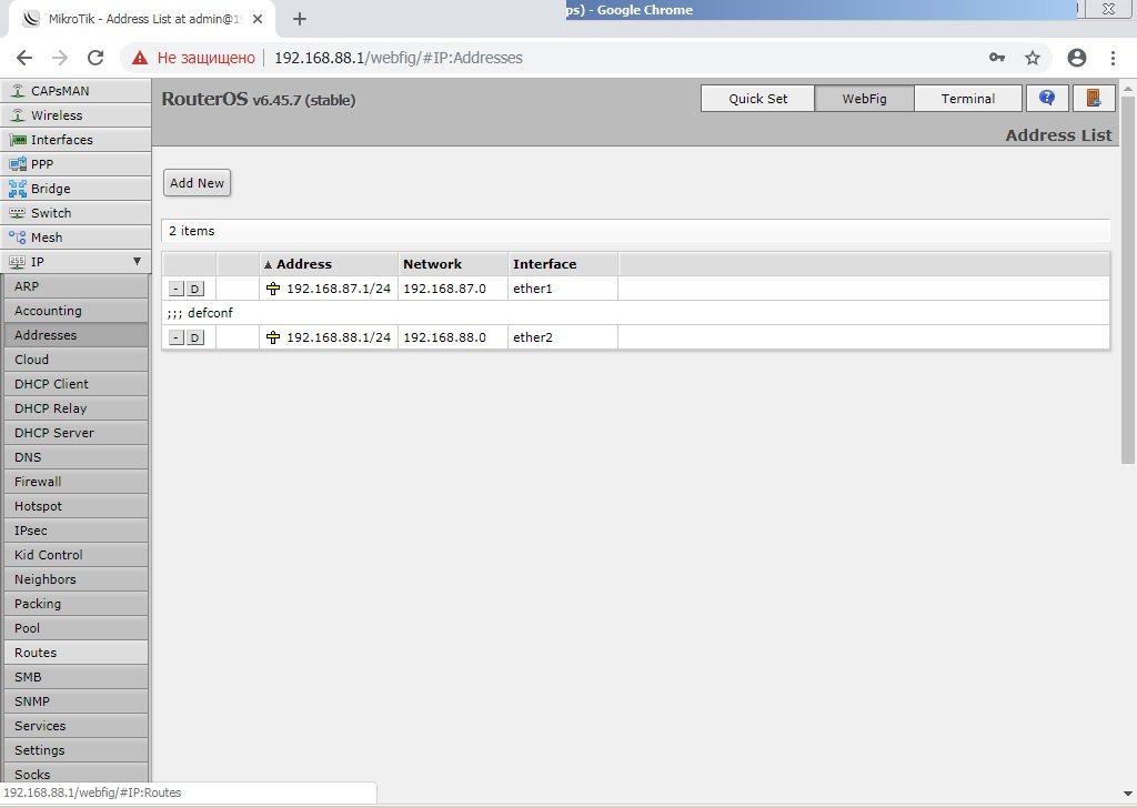

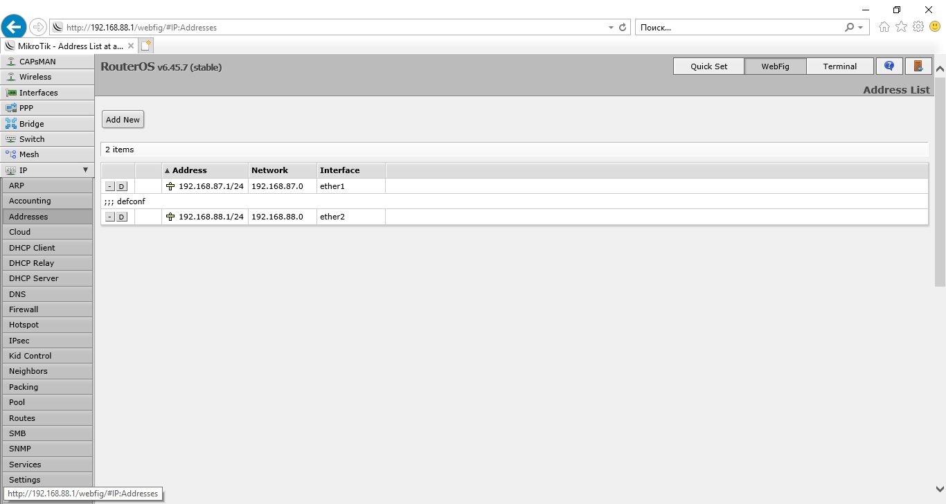

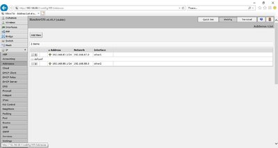

Столкнулся с проблемой. Есть микротик RB750r-2. Настраиваю с нуля. Добавил адреса на первый интерфейс (это который WAN). Захожу в Ip-Addresses и вижу два адреса и два интерфейса (ether1, ether2)01.thumb.jpg.134fce80bf2faa5046e1db1428cf92a7.jpg

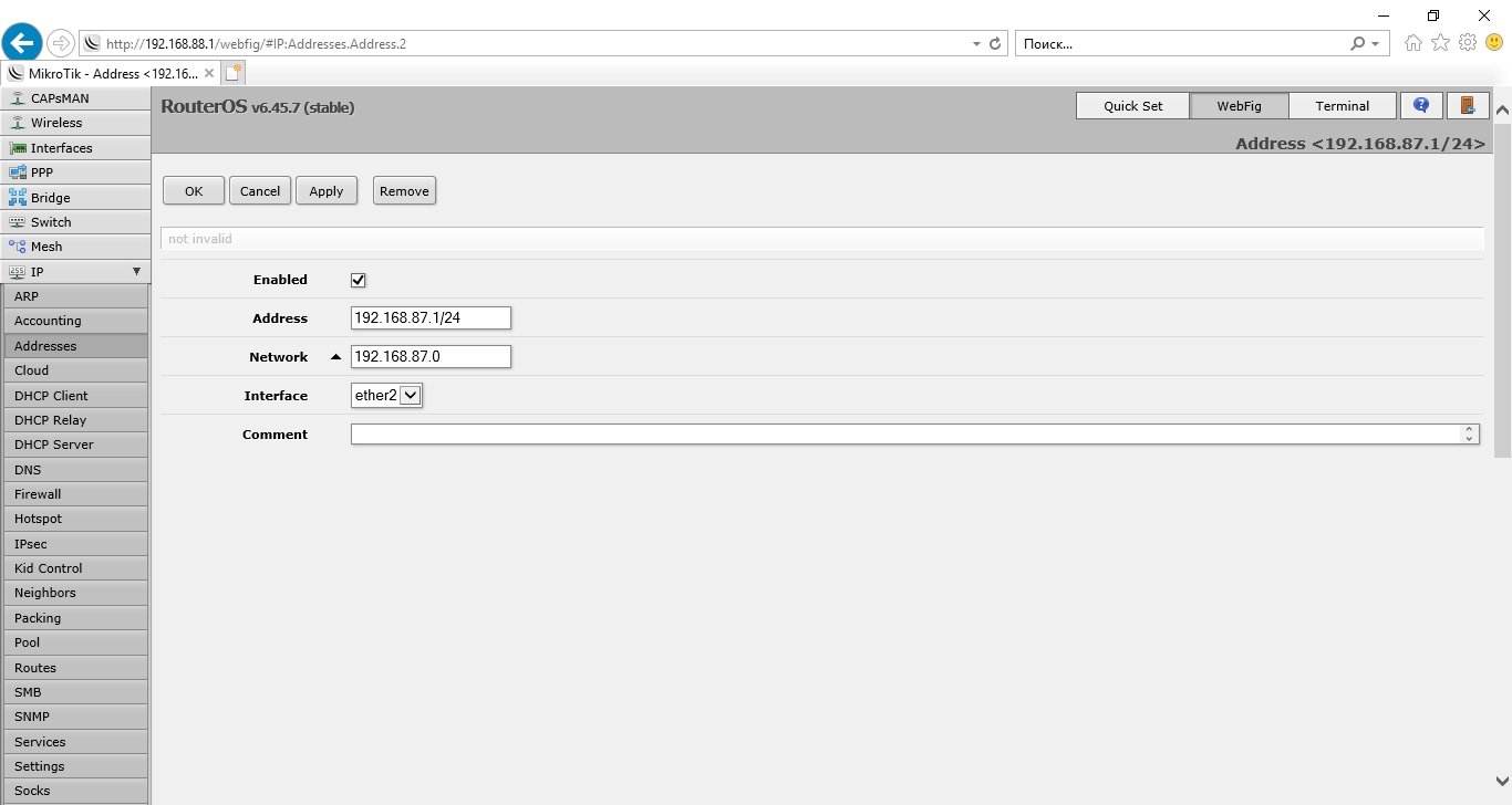

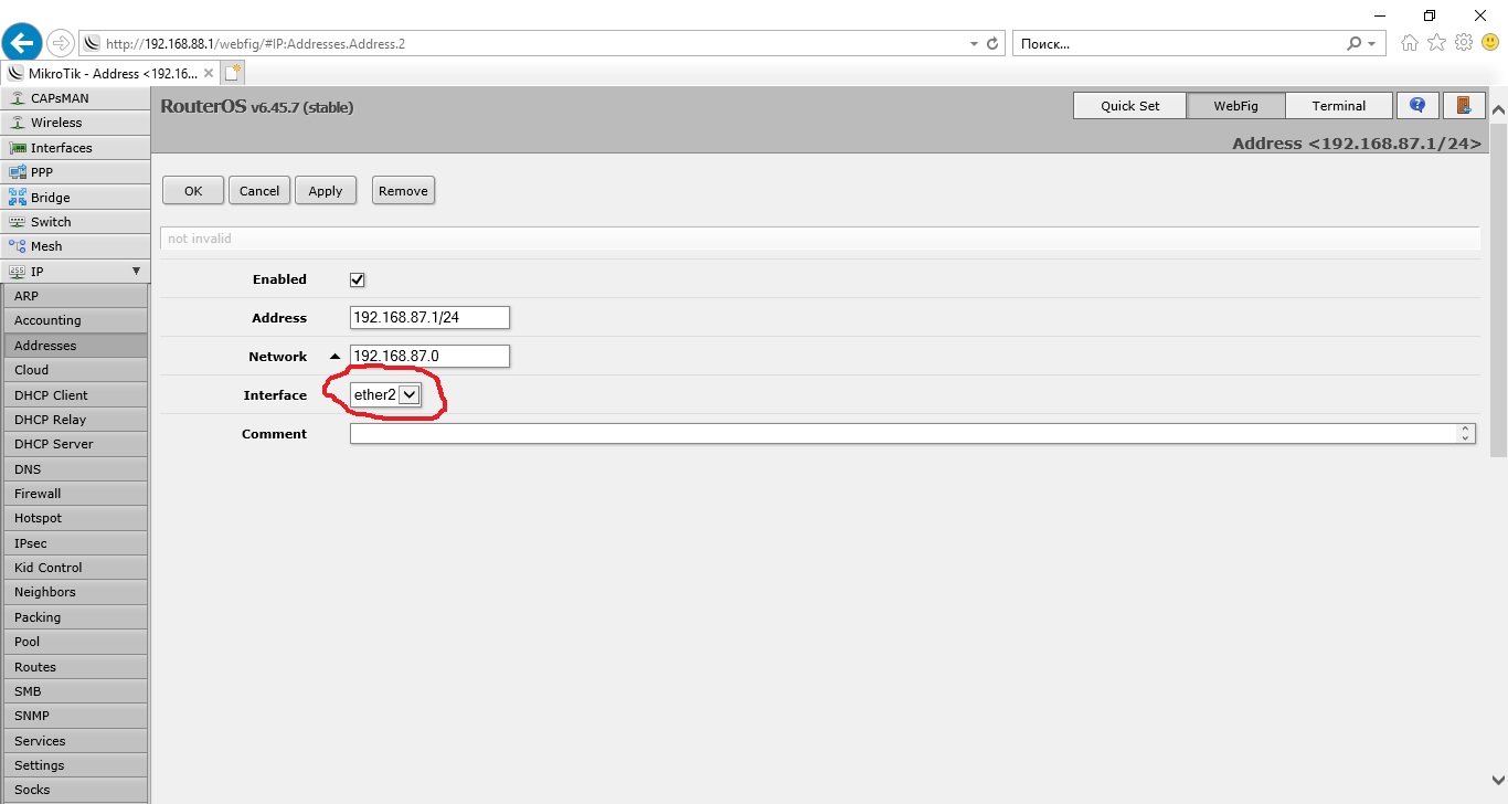

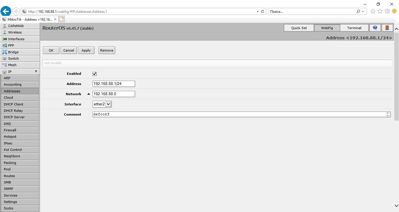

Но, захожу в ether1 и там показывает уже ether2. 01.thumb.jpg.1b45209ffb6e0b16bd436db341fc1274.jpg

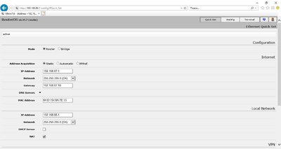

Третий скрин повтор(можно не смотреть. Не смог удалить)

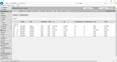

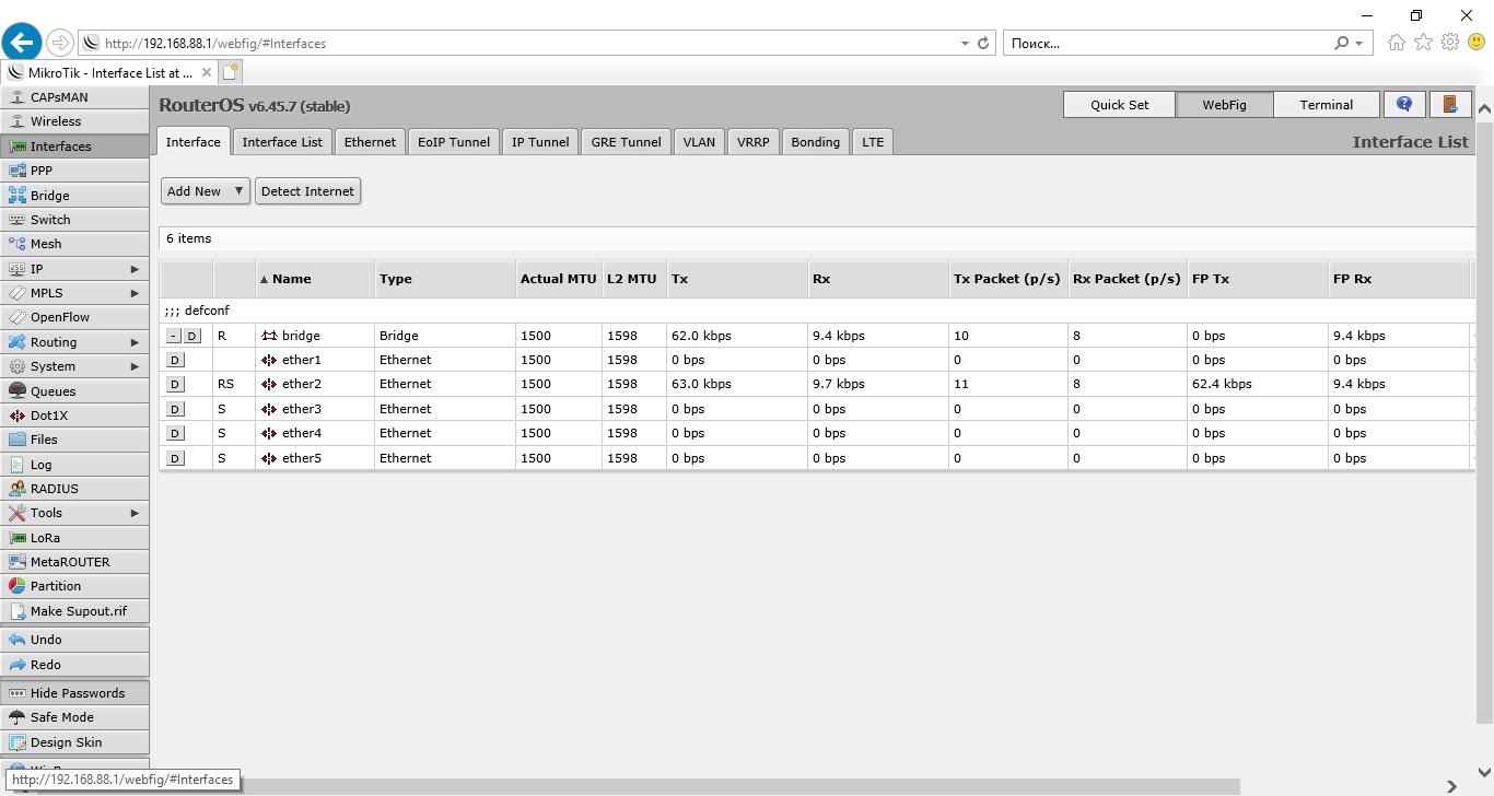

покажите скрин  окна interfaces
в этой версии роутерОс уже нет того на что я сослался...

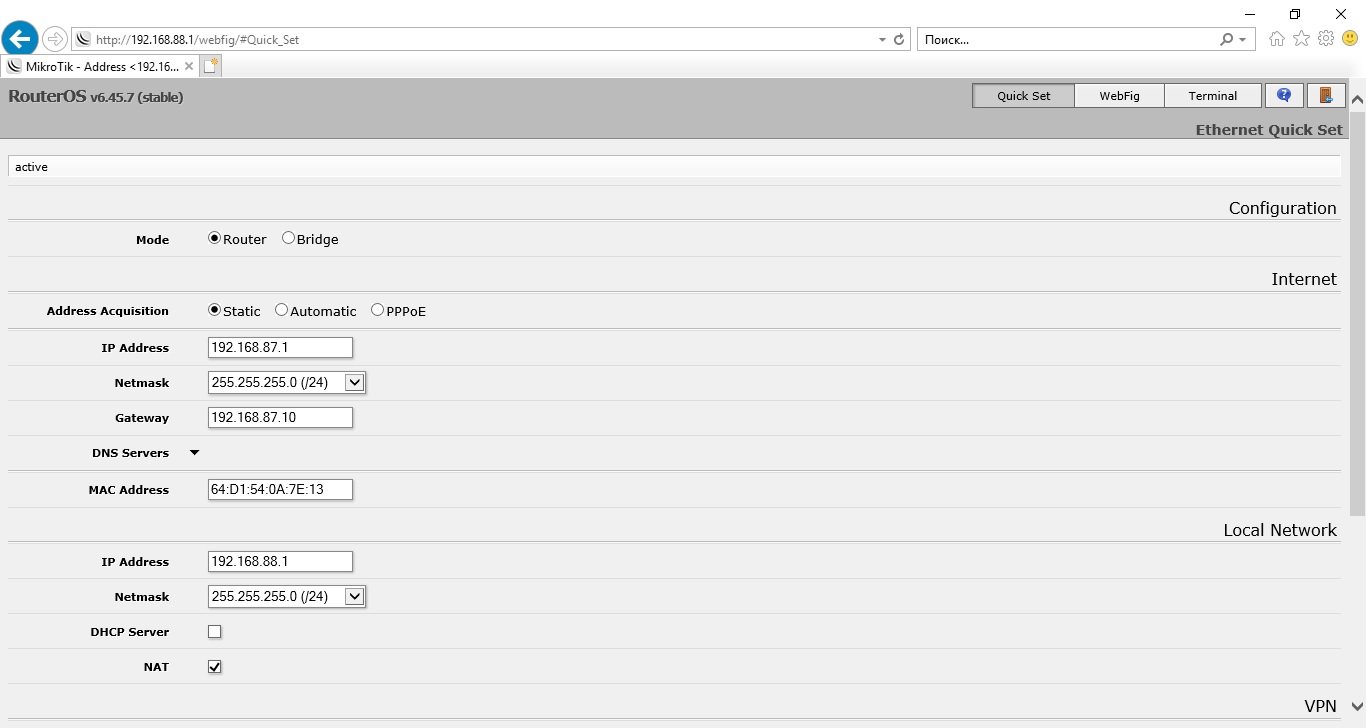

Сделал сброс микротика. И добавил статический адрес для первого интерфейса в быстрой настройке (192.168.87.1). Результат тот же. В Ip-Addresses пишет два разных интерфейса как и надо. Заходишь внутрь и там уже только Ether2. Скрины и конфиг прикладываю.

Да, я обычно через браузер захожу и настраиваю. Сейчас запустил winbox. Действительно, там показывает нормально интерфейсы. А почему же тогда в браузере такая ошибка? Или это просто за глюк считать?
2 minutes ago, Constantin said:
это не ошибка, просто скорее всего не умеете пользоваться,
А как тогда через веб браузер настраивать?
Я выше специально прикрепил срины всех шагов.
1. Подключаюсь в порт от 2 до 5
2. Ввожу в веб браузере (IE) 192.168.88.1
3. В быстрой настройке или в IP-Addresses ввожу адрес первого интерфейса. И всё.
Потом просто двойным клик вхожу в этот интерфейс и вижу, что там стоит не Ether1, а Ether2
