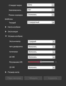

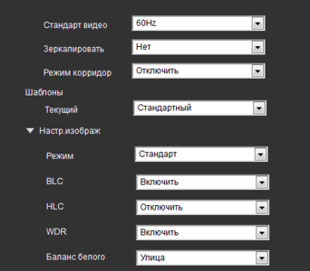

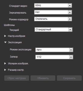

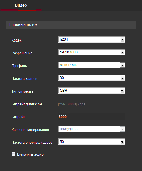

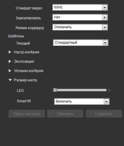

Прикладываю фото настроек одной камеры Vibe2Z550
на какой "немного получается"
Для авто номеров нужна в первую очередь подсветка, возможно хватит встроенной, но в основном используют внешние ИК прожекторы, выключить все подавители помех, анти туманов, включить ч/б режим ну и крутить затвор, одной камерой решить и обзор и автономера сложновато.
Для авто номеров нужна в первую очередь управляемая диафрагма объектива, остальное - фигня.
Для авто номеров нужна камера с диапазонным указанием выдержки и усиления. То есть такая, которая позволяет не указывать только одно значение, а задавать минимальное и максимальное, и в этих пределах камера сама будет подбирать параметры.
Тогда днем при нормальном освещении она будет и в цветном изображении ловить номера, а вот ночью на картинке ничего кроме фар и номера не будет видно, если не установлена ну очень мощная подсветка, вида металлогалогенной лампы на 500 ватт. Светодиоды всякие не подойдут, у них КПД ниже.
На "сертифицированных" системах контроля нарушений ПДД используется mjpg, 4-6 fps,  +  ик прожектор Dominant как вариант.
2 мп это в лучшем случаи 2 полосы. 4 мп 3 полосы.
Эти прожекторы тоже надо подбирать с умом по углу работы, не всегда можно угадать какой брать. Ценник на них такой, что дешевле обычный прожектор видимого света установить. Но эти светодиодные инфракрасные по яркости освещения никогда не сравняются с газоразрядными. На дорожные камеры ставят инфракрасную по причине того, что нельзя на машины назад фары белого света устанавливать - что бы не слепили. Вот на стационарных постах или в подобных местах, всегда яркие прожекторы светят на поток сверху.
Про mjpeg правильно заметили, т.к. другие типы сжатия могут давать артефакты или тащить за собой фоновые части изображения, например летом пыль с дороги, которая займет часть ресурса сжатия картинки и размажет номер. Особенно если малый интервал опорных кадров. Не всегда можно использовать mjpeg, поэтому нужно увеличить битрейт на максимум, по возможности указать в настройках камеры зоны, в которых битрейт минимальный, или вообще зачернить их.
