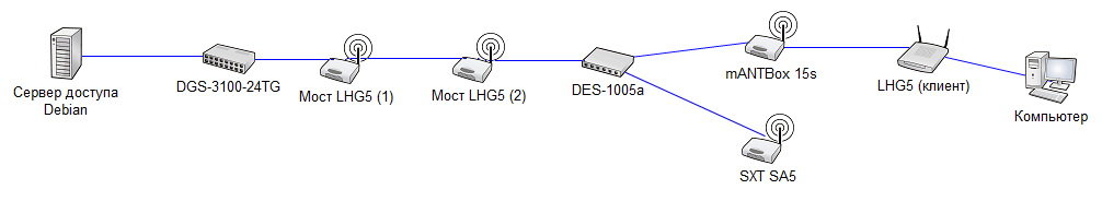

tnega Posted November 28, 2019 Posted November 28, 2019 привет всем. наблюдаю проблему со скоростью до абонентского устройства LHG5. Скорость режется раза в два. Делаю тест скорости с устройства "Мост LHG5 (1)" до Клиентского LHG5 стандартным тестом на микротике, UDP пакетами. Вижу падение скорости в два раза, то есть в 50 мегабит. При этом когда делаю тест до базовых станций mANTBox 15s и SXT SA5 - я вижу 100 мегабит. Когда делаю тест с моста на мост - вижу свыше 100 мегабит (мосты работают в полосе 40 мгц) Когда делаю тест от Базы к Клиенту - вижу 100 мегабит (полоса 20 мгц) Подскажите что нибудь. Почему теряются эти 50 мегабит. Схему прикрепляю. Вставить ник Quote

npokypop Posted November 28, 2019 Posted November 28, 2019 Была похожая схема и ситуация, только у нас вместо DES-1005a стояла другая мыльница, выбросили ее и поставили hex poe, все стало как надо. mANTBox 15s как настроен ? Просто bridge или routing ? Вставить ник Quote
tnega Posted November 28, 2019 Author Posted November 28, 2019 (edited) 3 часа назад, Saab95 сказал: У вас по частотам оборудование друг другу не мешает? Не пробовали делать тест с первой станции моста на адрес БС? частоты далеко друг от друга, 400 мгц разница. Про тест имеете ввиду первый LHG который идет от центра к какой нибудь из базовых? - если да, то пробовали - 100 мегабит к базе приходит без проблем, а вот уже после базы в два раза падает. В этом весь прикол, и в чем дело непонятно. Если бы к базе не приходило бы нужное количество - само собой разумеющееся меняли бы коммутатор который на базах. а тут до баз приходит, а после баз уже нет, но при этом если тестировать напрямую с базы до абонента -к нему прилетает 100 мегабит в полосе 20 мгц, в полосе 40 - чуть больше 150, эфир не такой шумный. нормальный. 3 часа назад, npokypop сказал: Была похожая схема и ситуация, только у нас вместо DES-1005a стояла другая мыльница, выбросили ее и поставили hex poe, все стало как надо. mANTBox 15s как настроен ? Просто bridge или routing ? ради интереса попробуем поменять на что-то управляемое. все настроено в режиме bridge, клиентский LHG в режиме роутера. Edited November 28, 2019 by tnega Вставить ник Quote

tnega Posted November 29, 2019 Author Posted November 29, 2019 (edited) 2 часа назад, Saab95 сказал: Кроме теста есть смысл запустить и пинг на удаленную точку с интервалом в 100мс, посмотреть сильно ли увеличивается задержка, может появляются потери вот скорость и не проходит. имеете виду timeout ? пингуем с первого моста до базы и одной и другой, посылаем 300 пакетов с тайаутом 100 мс. все ок, потерь нет. посылаем до клиента - видим потери. из 300 пакетов добрались только 282. 4% потерь. но если пингуем клиента из базы - все ок, потерь нет. спасибо за наводку конечно! но видимо какое-то есть узкое место где-то... Edited November 29, 2019 by tnega Вставить ник Quote

tnega Posted November 29, 2019 Author Posted November 29, 2019 9 минут назад, sdy_moscow сказал: Искать причины потерь. Вангую - 2.4 ГГц эфир засран по самое не балуйся. Переходите на 5 ГГц с узко направленными антеннами. Вы очень невнимательны. Есть схема. 5 ГГц. Вставить ник Quote
sdy_moscow Posted November 29, 2019 Posted November 29, 2019 13 минут назад, tnega сказал: Вы очень невнимательны. Есть схема. 5 ГГц. А где вы на схеме написали про 5 ГГц? Или по названию вашей точки и роутера все должны были догадаться, а мне вот лень, например, гадать? Да и вообще у вас там не указано толком ни расстояния, ни условий радиобстановки. Проверяйте мощности и качество сигналов, наличие помех (в 5 ГГц тоже уже всё плотно стало). Если всё плохо и смена частот не поможет - попробуйте поставить узконаправленные антенны, не поможет - добро пожаловать в клуб "с вай-фай пора завязывать" и "говорят есть что-то на 60 ГГц". Вставить ник Quote
