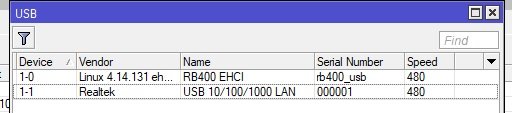

john6115 Posted November 28, 2019 Posted November 28, 2019 mikrotik видит USB сетевую карту как LTE модуль hap AC lite подключаю USB ethernet адаптер гигабитный а микрот видит его как лте, и собственно не дает его добавить в бридж, как решить проблему может кто сталкивался? Вставить ник Quote
Saab95 Posted November 29, 2019 Posted November 29, 2019 Может пакет LTE отключить для начала? Вставить ник Quote
john6115 Posted November 30, 2019 Author Posted November 30, 2019 (edited) 19 часов назад, Saab95 сказал: Может пакет LTE отключить для начала? DEXP AT-UH002B а как отключить пакет LTE? Чип внутри RTL8153 Edited November 30, 2019 by john6115 Вставить ник Quote
Saab95 Posted November 30, 2019 Posted November 30, 2019 Зайдите в system - package там на крестик выключите. Вставить ник Quote
raven222 Posted November 10, 2020 Posted November 10, 2020 В 30.11.2019 в 21:52, Saab95 сказал: Зайдите в system - package там на крестик выключите. Подскажите пожалуйста, а есть ли возможность сделать подобное для RouterOS x86 ? Для теста на нетбуке развернул RouterOS 6.47 , набортная сетевая работает корректно, а чтобы иметь второй медный интерфейс я подключил USB сетевую на RTL8152. И с ней та же проблема, что и у john6115 - она определяется как lte интерфейс. Но, к сожалению, отдельного пакета lte у меня здесь нет. Вставить ник Quote
Saab95 Posted November 13, 2020 Posted November 13, 2020 Тут можно попробовать более позднюю версию ОС, или попробовать другую сетевушку - микротик понимает не все сетевые адаптеры через USB. Вставить ник Quote
