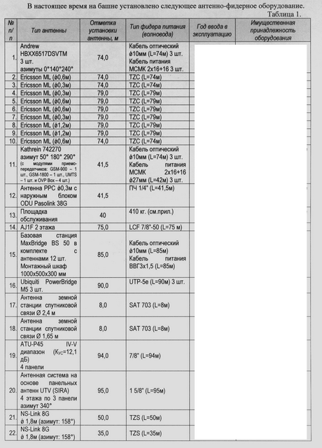

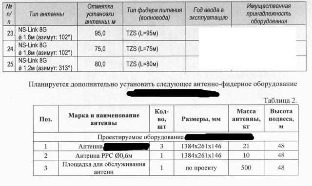

Saab95 Posted January 14, 2020 Posted January 14, 2020 55 минут назад, Ace63 сказал: Вы о чем? РНС выполняется на основании оборудования которое необходимо разместить, расчет идет от веса, занимаемой площади и как следствие ветровой нагрузки, вы что то курите, вы хоть немного работали в среде операторов, представляете как это рассчитывается? Что за несуразицу несете! Если нет знаний, лучше промолчите. 220В нельзя Рассчитывается просто - обращаетесь в специализированную организацию, оплачиваете счет, получаете результат. Далее заказываете монтаж оборудования и пользуетесь. Ясно дело до этого должен быть сделан проект, получены частоты и т.п. А не пришли вайфай точку повесить=) Во вложении страницы самого расчета убраны, только вводные и последняя. Примерно так все это выглядит. Наша существующая позиция в расчете под номером 15, (можете посмотреть габариты шкафа и самое интересное, сечение подводящего кабеля) - потребовалось еще установить несколько дополнительных антенн. Вставить ник Quote
