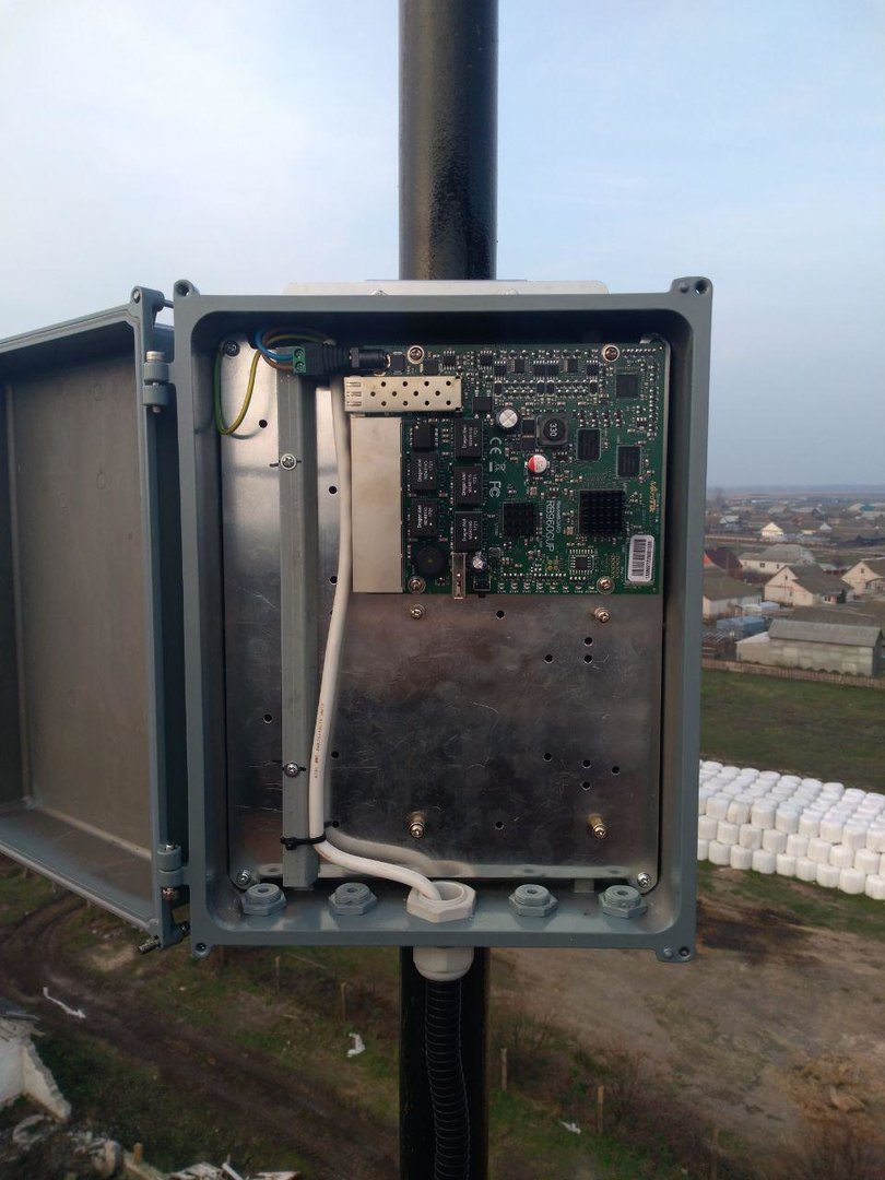

3 часа назад, userok сказал:
MikroTik hEX PoE
Используем 3 года на верху башни, работает хорошо. В боксе предусмотрено место для еще одного борда, на случай развития.

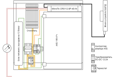

В 26.11.2019 в 16:52, userok сказал:
Господа всем день добрый, назрело желание навести порядок в ящиках базовых станций. Хочу убрать PoE инжекторы, свитчи и лишние патч-корды, которые как не улаживай все равно получится ”змеиная свадьба”.
Требования примитивные – тупой свитч + passive PoE 24v + поставил и забыл.
Рассматриваю следующие варианты:
MikroTik RB260GSP
MikroTik hEX PoE lite
MikroTik hEX PoE
MikroTik PowerBox
MikroTik PowerBox Pro
По многим моделям есть разрозненная информация, но она в темах пятилетней давности. Как сейчас обстоят дела, кто что применяет и с каким успехом?
Теперь по сути вашего вопроса: предлагаю вам рассмотреть MikroTik CRS112-8P-4S-IN. По организации узла БС выкладываю вам схему компоновки шкафа.
220В используется только для отопления шкафа и питания БП. После БП выходит 12 вольт, заряжает АКБ. К АКБ подключен, через контроллер разряда, преобразователь DC-DC 12-24, от которого уже питается CRS.
При такой схеме вы сможете принят аплинк даже оптически, и подключить до 8 штук беспроводного оборудования.
Мощности БС, преобразователя DC-DC нужно подобрать под ваше потребление БС.
Это если все просто. Если Вам понадобиться терминировать сессию с интернет от аплинка, чтоб его раздавать, то понадобится дополнительный маршрутизатор в качестве сервера доступа, т.к. CRS'а не хватит на маршрутизацию трафика. Но CRS вас избавить от большого геморроя с инжекторами, а также предоставит дополнительные диагностические данные удаленно в случае проблем.
Рекомендую.
