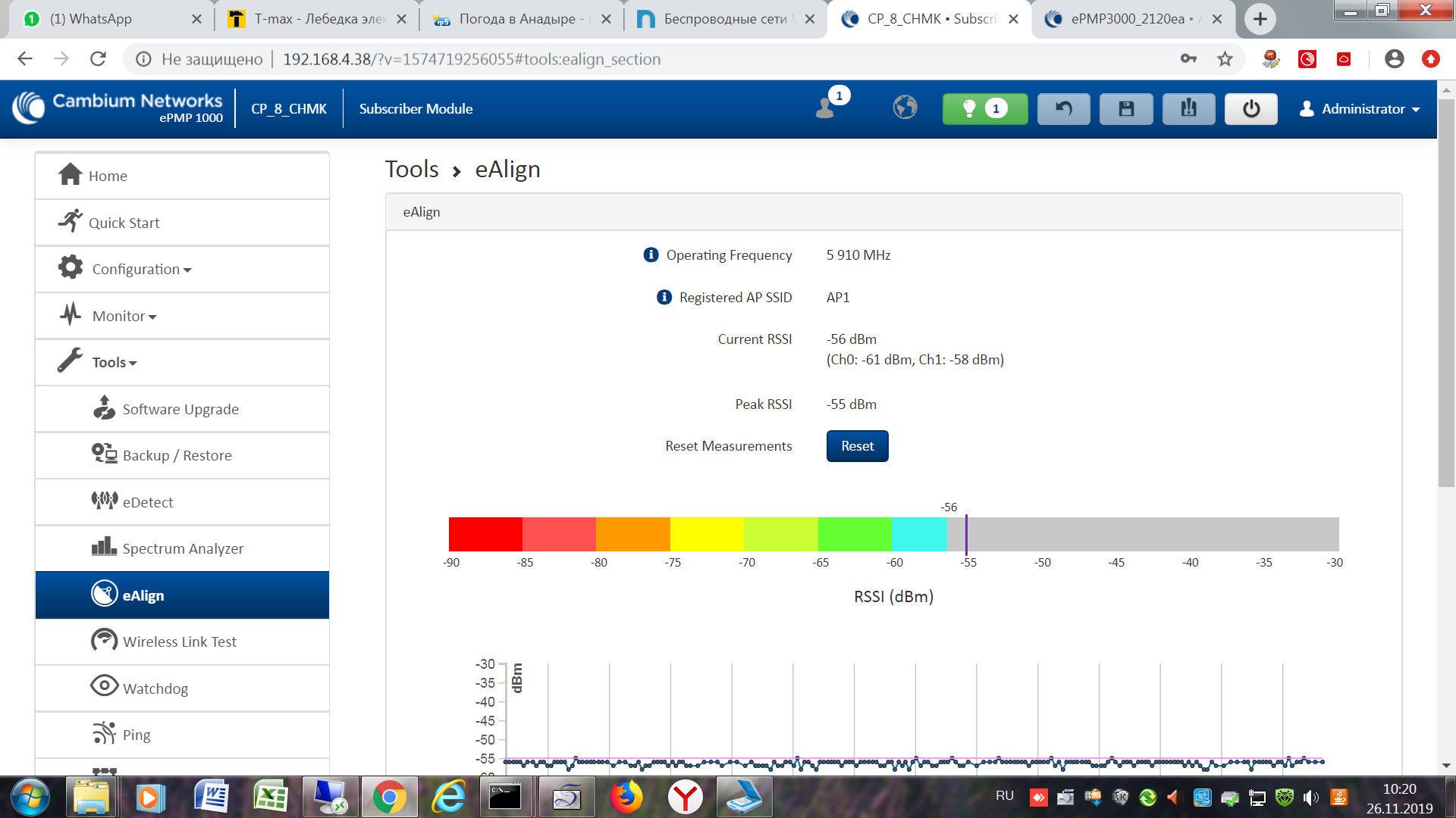

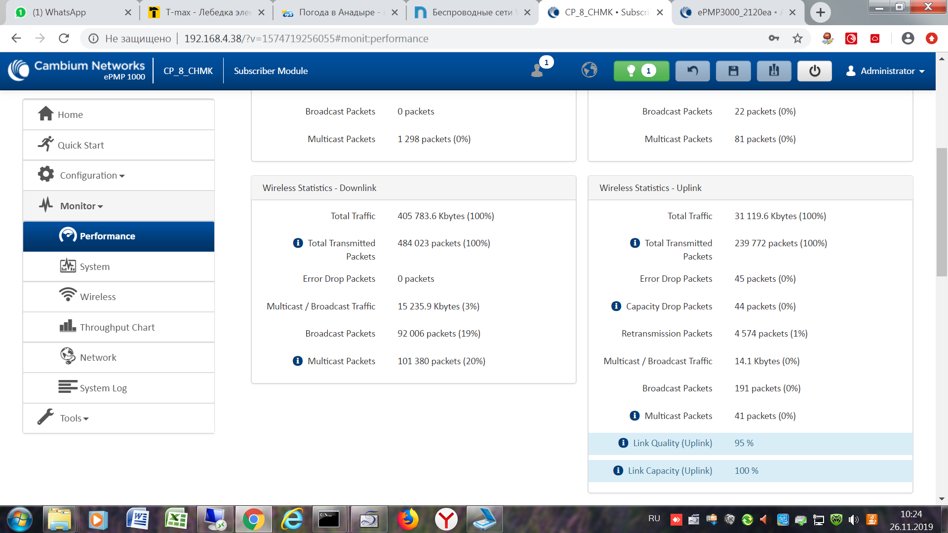

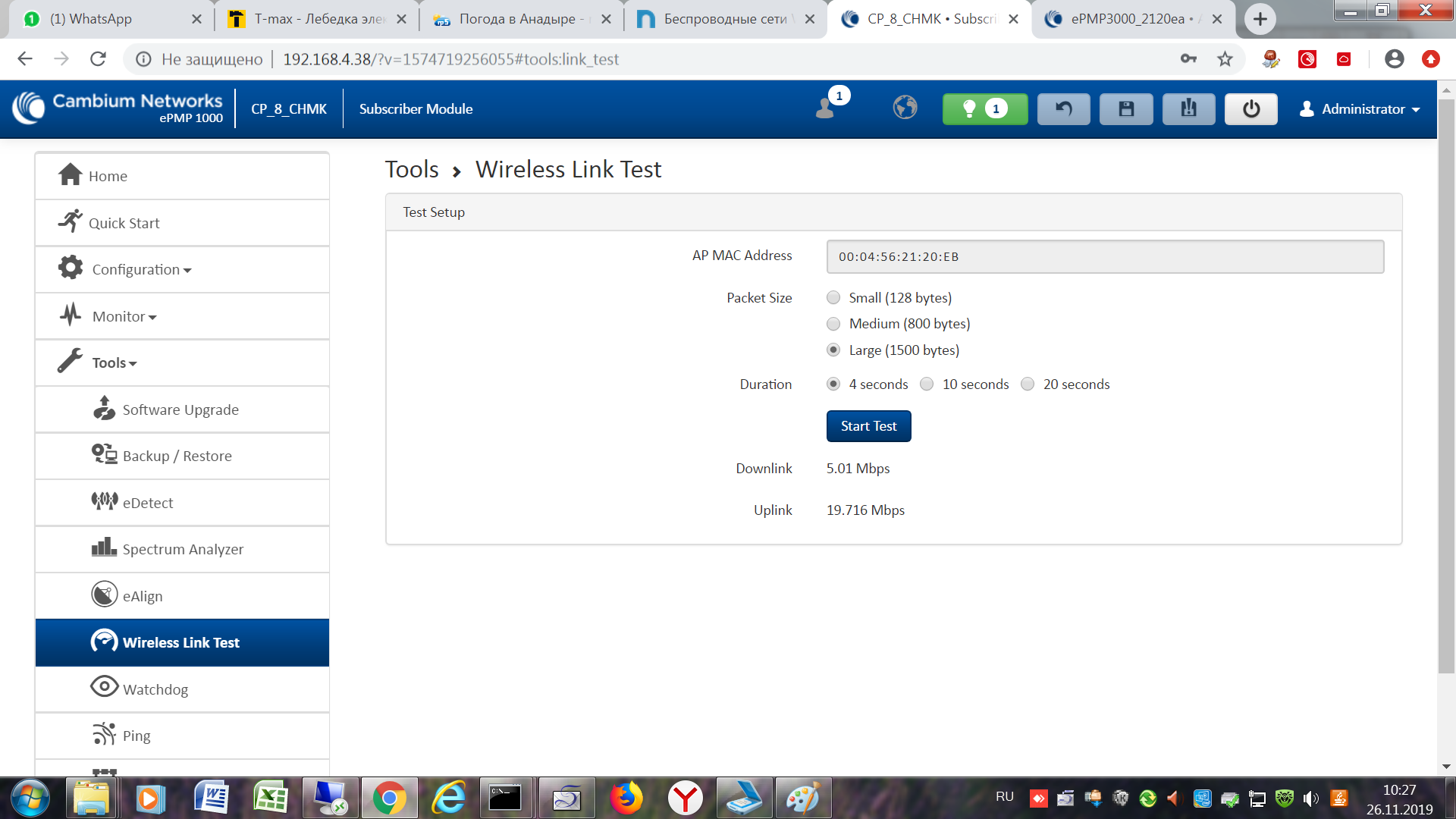

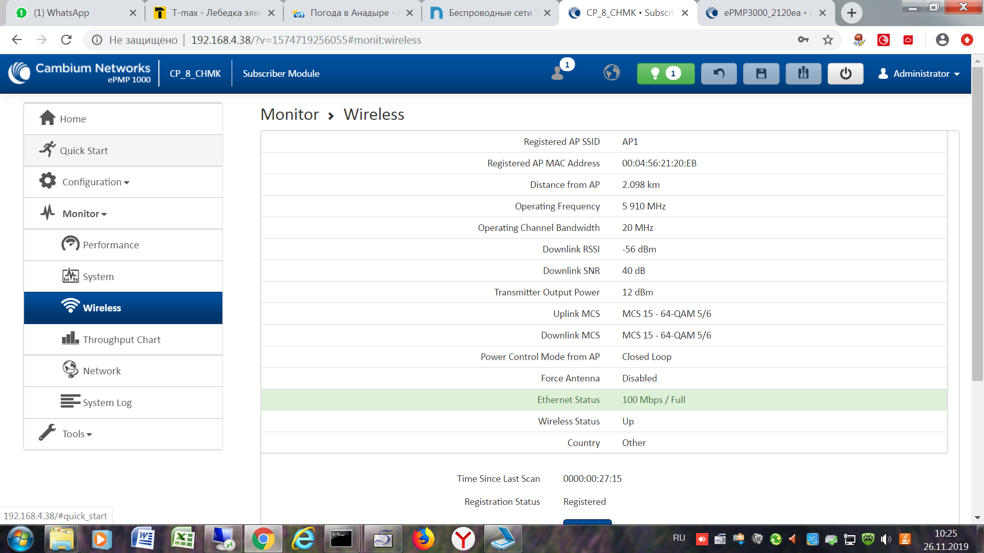

Коллеги, подскажите, пожалуйста, по какой причине может быть значительно заниженная скорость Downlink на клиентской точке (Force-180) при том, что уровни хорошие, ошибок по Downlink не наблюдается, и, к тому-же другие CPE, находящиеся практически на траверсе этой CPE и на расстоянии таком-же или даже дальше показывают на тесте Downlink speed в три-четыре раза выше, работая с одной и той-же базой (ePMP 3000)?
   Может сама CPE так издыхать или надо копать в другую сторону ?  На картинках скрины с этой точки.  Прошивка на точке 4.4.2, на базе - 4.4, на базе Downlink/Uplink Ratio 50/50, Downlink Max Rate DS MCS 9 - 256- QAM 5/6
