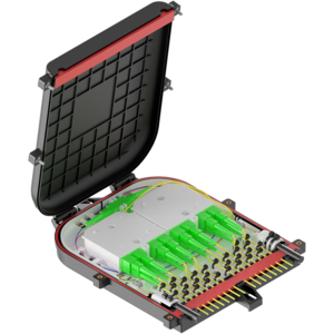

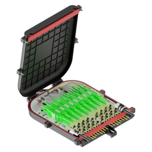

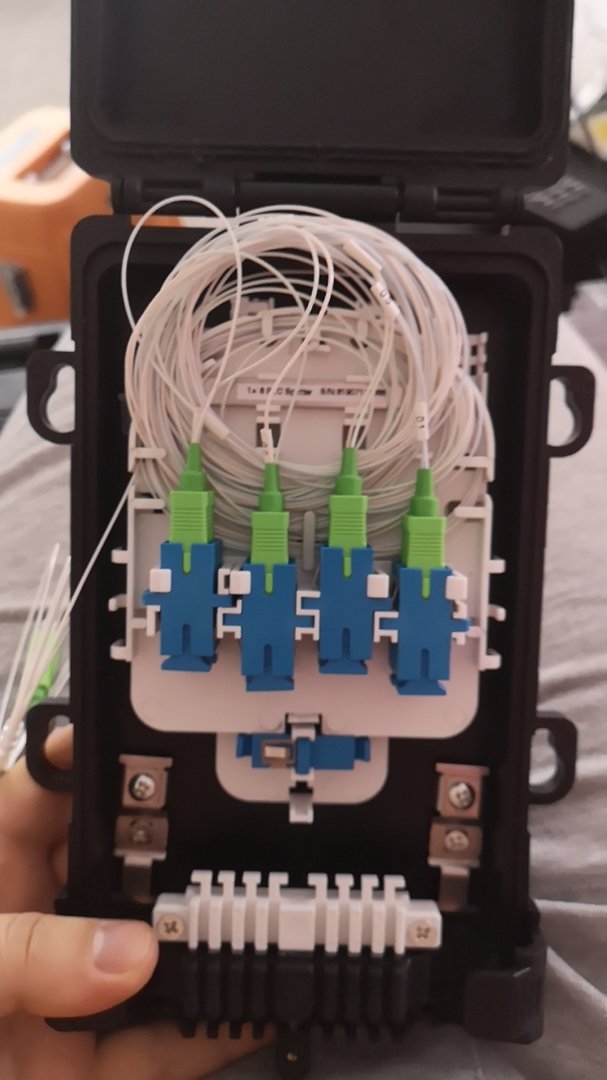

sauroneg Posted November 20, 2019 Posted November 20, 2019 Господа. Получил на днях кросс муфту. Похожа на МКО-П1 производства ССД. Сделал видео для вас. Давайте обсудим? https://shop.nag.ru/catalog/02270.Opticheskie-komponenty/19150.FTTH/35316.101-01-18 Вставить ник Quote

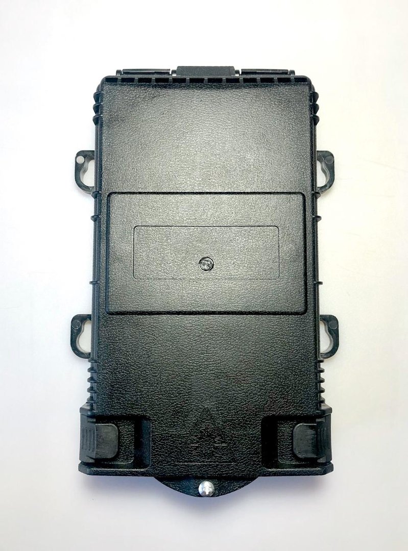

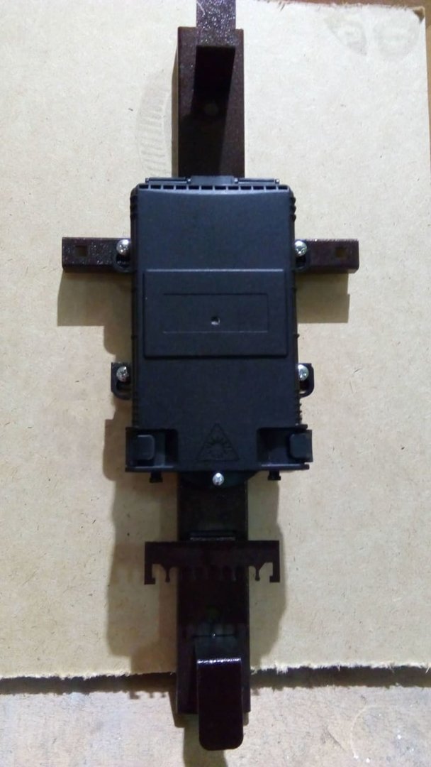

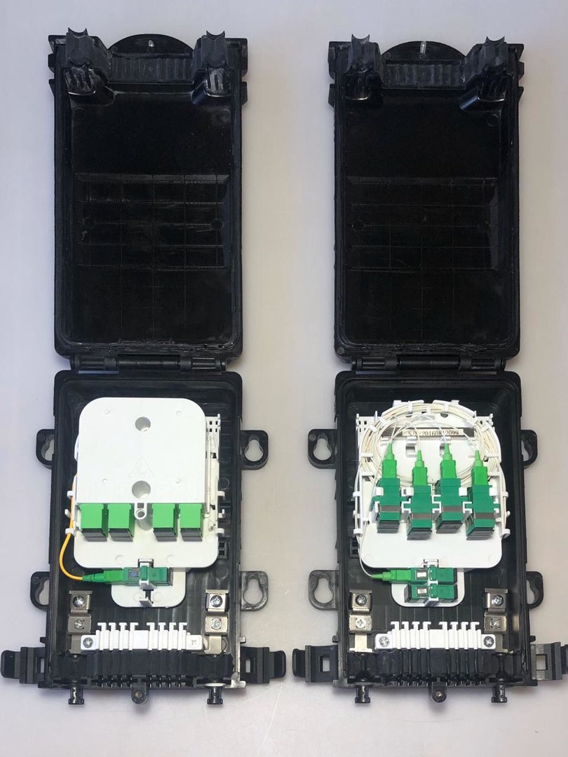

sauroneg Posted December 8, 2019 Author Posted December 8, 2019 В общем как-то так. Как я раньше и говорил в видео, болтики-путь в никуда, мало того, что отверткой стоишь на лестнице крутишь, так ещё и выпадают. Надо менять механизм закрытия муфты, в остальном пока норм. Был дождь, снег с дождем. Муфта вся во льду, герметичность хорошая, внутри влаги не было. Вставить ник Quote

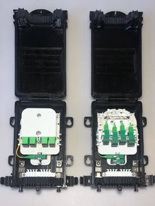

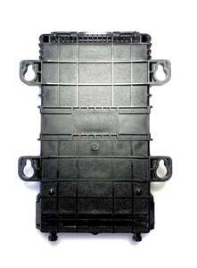

pgoloyad Posted December 15, 2019 Posted December 15, 2019 (edited) китайцевская муфта копия МКО-п1. По габаритам МКО п1 и крепления на кронштейн совпадают полность. Внутри муфты устанавливается ложемент либо под сплиттер, либо под сплиттреый модуль точь-в-точь ссдшный Edited December 15, 2019 by pgoloyad Гладиолус Вставить ник Quote

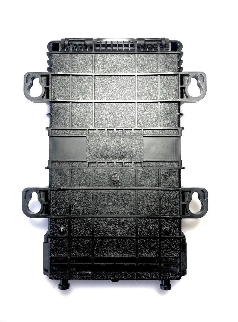

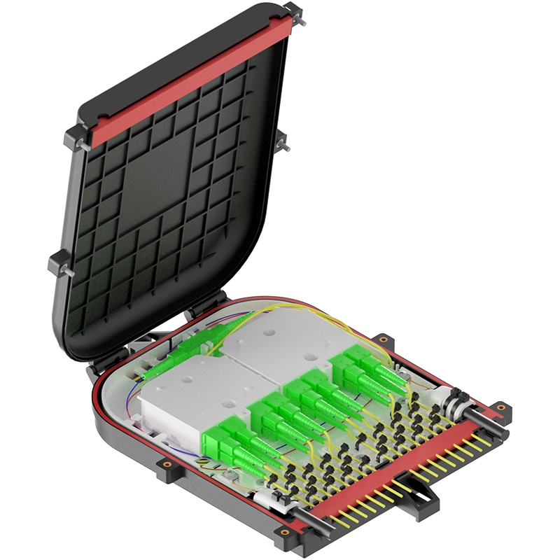

sauroneg Posted December 15, 2019 Author Posted December 15, 2019 Получил 2 муфты от @pgoloyad, на мой взгляд она удобнее чем П1 от ССД. Кабели крепятся не к кассете, а непосредственно к муфте, притом крепится и силовой элемент и сам кабель. Да, качество внешнего пластика похуже, это чувствуется, но сама конструкция внутри удобнее. И да очень удобно использовать боковые защёлки, справа и слева, которые закрывают муфту, снизу вместо болтика удобнее стяжкой законтрить. Попозже смонтирую её с кабелем и делителями запишу видео. Вставить ник Quote

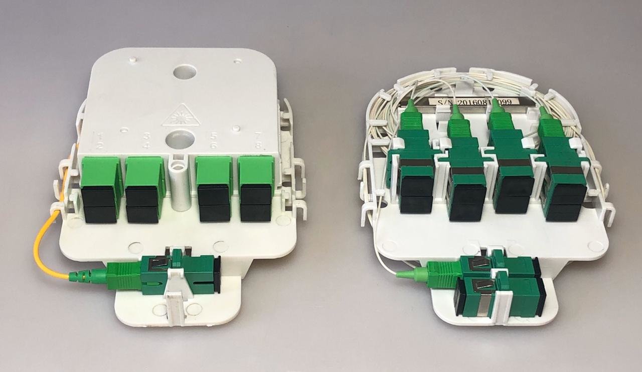

sauroneg Posted December 15, 2019 Author Posted December 15, 2019 Ну вы поняли да? Делитель стандартный 1*8 хрен уложишь. Надо нестандартные с короткими хвостами. Как я только не пытался.... На нижнюю кассету смысла нет перекидку делать Вставить ник Quote
rdmitrich Posted December 16, 2019 Posted December 16, 2019 В 15.12.2019 в 13:09, sauroneg сказал: Ну вы поняли да? Делитель стандартный 1*8 хрен уложишь. Надо нестандартные с короткими хвостами. Как я только не пытался.... На нижнюю кассету смысла нет перекидку делать взять неоконеченный сплиттер и приварить пиги нужной длины не пробовали ? Мы так около сотни муфт поставили на одной из площадок Вставить ник Quote
sauroneg Posted December 16, 2019 Author Posted December 16, 2019 4 минуты назад, rdmitrich сказал: взять неоконеченный сплиттер и приварить пиги нужной длины не пробовали ? Мы так около сотни муфт поставили на одной из площадок Тогда проще взять оконеченый делитель и укоротить хвосты. но кому это надо? Вставить ник Quote
rdmitrich Posted December 16, 2019 Posted December 16, 2019 32 минуты назад, sauroneg сказал: Тогда проще взять оконеченый делитель и укоротить хвосты. но кому это надо? Не, там волокна очень стремно варить ))) Пробовали ))) Вставить ник Quote
sauroneg Posted December 16, 2019 Author Posted December 16, 2019 Только что, rdmitrich сказал: Не, там волокна очень стремно варить ))) Пробовали ))) Из-за лузе туб буфера?=) Главное уметь его варить=) Вставить ник Quote
rdmitrich Posted December 16, 2019 Posted December 16, 2019 1 минуту назад, sauroneg сказал: Из-за лузе туб буфера?=) Главное уметь его варить=) Да уж .... прищепкой его фиксировать ? ) Вставить ник Quote
sauroneg Posted December 16, 2019 Author Posted December 16, 2019 2 минуты назад, rdmitrich сказал: Да уж .... прищепкой его фиксировать ? ) сгиб аккуратный и кусочек изоленты=) Вставить ник Quote
