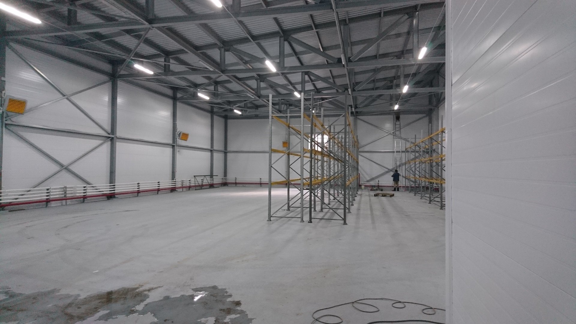

smercha Posted November 18, 2019 Posted November 18, 2019 (edited) Есть небольшой цех ручной сборки (фото во вложении). Слева будут стоять столы, за которыми вручную будет собираться оборудование. Задача - записывать процесс сборки и хранить его достаточное время (около полугода), чтобы можно было потом найти, кто "накосячил" при сборке. Соответственно камер будет 6 шт, должно быть хорошее качество. Посоветуйте модели Full HD, без карт памяти, питание по PoE, лучше, думаю, Hiksvision Сервер отдельный ставить тут бесмысленно, поэтому куплю обычный регистратор со встроенными PoE портами, на 8 портов. И чтобы можно было в нём 4 диска поставить, для архива на 10Тбайт. Если тоже посоветуете модель - буду признателен. Edited November 18, 2019 by smercha Вставить ник Quote
