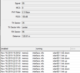

xabarov Posted November 17, 2019 Posted November 17, 2019 Неделю назад поставили базу WAP 60Gх3 для тестов и подключили к ней одного абонента с SXTsq Lite60 на расстоянии около 130 метров. Всю неделю работало отлично, клиент получал свои 100 Мбит/с с минимальной задержкой, а сегодня посмотрел лог и удивился - за вчерашний день было 5 дисконнектов продолжительностью от 0 до 2 секунд: Дождя или тумана вчера точно не было, хотя в другие дни, когда не было дисконнектов, был мелкий дождь и туман. Сигнал ломовой, модуляции максимальные держатся, прошивки последние. Что бы это могло быть, никто не сталкивался? Вставить ник Quote

AlexKTV Posted November 24, 2019 Posted November 24, 2019 Rssi -58 это плохо Надо -54 на таком расстоянии . Вставить ник Quote
xabarov Posted November 25, 2019 Author Posted November 25, 2019 В 22.11.2019 в 02:32, Saab95 сказал: Базу по всем правилам релеек повесили? Перед ней открытое пространство, если она висит на стене лифтовой будки, а под ней крыша, а с краю еще бортик, то будет плохо работать. Это дом старого типа с плоской крышей без бортиков, посередине над каждым подъездом вентканалы и к ним приварены четырехметровые 100-ые трубы, наверху которых закреплены сектора и эти 60G. 19 часов назад, AlexKTV сказал: Rssi -58 это плохо Как определили? Где-то есть калькулятор для этого оборудования? Краткий итог за 3 дня наблюдений - отвалы были только с раннего утра и до обеда субботы, а в это время был полный штиль. В остальное время - небольшой ветер. Пока теория подтверждается. Будем готовить базу к переносу на край дома, подальше от вентканалов. Вставить ник Quote

xabarov Posted April 18, 2020 Author Posted April 18, 2020 В 07.04.2020 в 10:01, Mia сказал: Коллеги, есть ли решение проблемы? Пока нет, продолжаем ловить отвалы в разных условиях. В среднем 2-5 отвалов в день. В 10.04.2020 в 13:50, AlexKTV сказал: Rssi настройте до -54 и пройдут отвалы Это не влияет. Даже на коротком расстоянии около 80 метров с максимальным уровнем сигнала и максимальной модуляцией отвалы продолжаются. Не так часто, как раньше (когда база AP на трубе вблизи вентканалов), но все равно в среднем по несколько в день бывает. Вставить ник Quote
AlexKTV Posted April 18, 2020 Posted April 18, 2020 Упертый вы. Вы мне покажите скриншот , что вы настроили и у вас -54. Объяснить немогу, почему влияет. Но на трёх линках 280м , 460м , 330м. Ушли отвалы. Как вы называете "в разных условиях". У меня в снег не отваливались .а по утрам в хор погоду было . Пока не выгнал в -54 Вставить ник Quote
