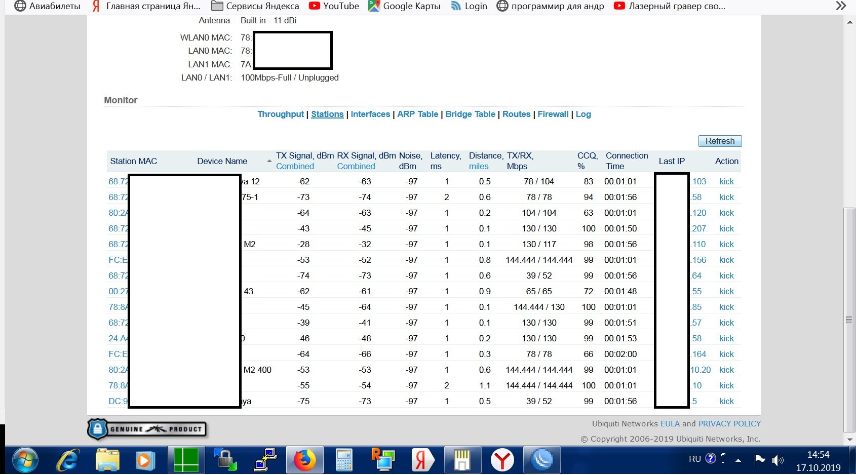

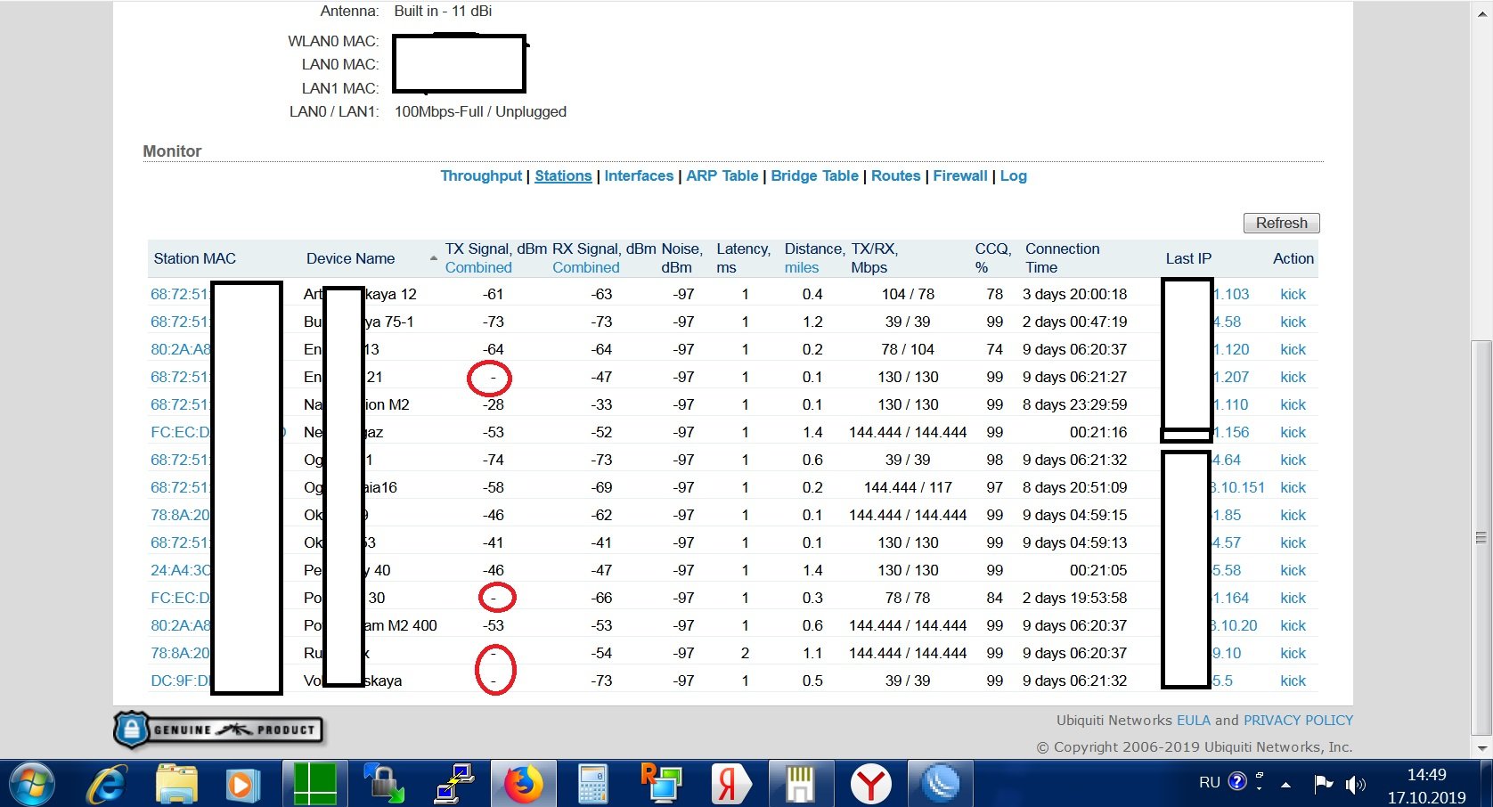

периодически на NanoStation M2 и Rocket M2 пропадает TX сигнал от клиентов.
зависимости по времени нет.
и так происходит почти со всеми ubnt AP в сети.
что за беда может быть?
Скрытый текст
после перезагрузки связь восстанавливается

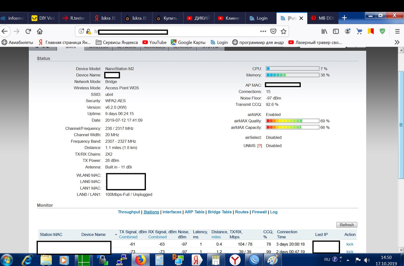

У Вас какая-то каша с уровнями сигналов. Я бы начал с уменьшения мощностей и станций и AP, как советуют в соседней ветке:
Какие тарифы предоставляете? Есть одночейновые девайсы - буллиты/гриды?
  • 2 weeks later...
я думаю,что тут стоит нанос и он хочет им покрыть весь участок с клиентами....которые разбросаны более чем 90градусов по ширине луча сигнала,а у наноса он вроде всего 60.
