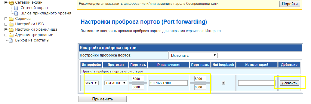

алекссс Posted November 13, 2019 Author Posted November 13, 2019 (edited) Спасибо, может ещё подскажите как открыть дополнительный трафик для порта 8000, для сервера icecast. Порт открыт, через DMZ то же пробовал так же не идёт. На прямую все норм работает. Через роутер не хочет Edited November 13, 2019 by алекссс Вставить ник Quote

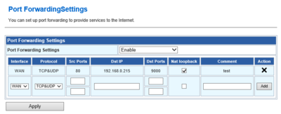

sakhnov.yuriy Posted November 18, 2019 Posted November 18, 2019 (edited) Добрый день! В принципе, вот по такой схеме должно работать: "Firewall" - "Port ForwardingSettings" p\s Обратите внимание на первое поле "интерфейс", если у вас подключение туннельное (например, L2TP vpn), то надо выбрать VPN. Edited November 18, 2019 by sakhnov.yuriy Вставить ник Quote
алекссс Posted November 18, 2019 Author Posted November 18, 2019 Спасибо, но не помогло все ровно не запускется. Почитал в интернете если в SNR подобная функция к как в D-link, Special Application Port. Вставить ник Quote

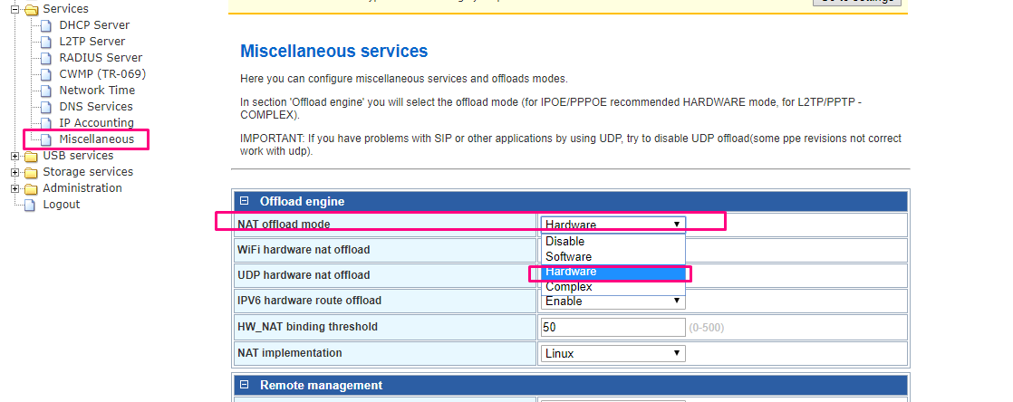

sakhnov.yuriy Posted November 25, 2019 Posted November 25, 2019 (edited) Добрый день! Если вы не используете VPN, то попробуйте вот такую настройку поменять (смотрите приложенный скриншот): P/s разумеется, проброс порта 8000 на соответствующий IP в локальной сети, как сказано в предыдущих сообщениях, должен быть сделан. Edited November 25, 2019 by sakhnov.yuriy Вставить ник Quote
алекссс Posted December 8, 2019 Author Posted December 8, 2019 Попробовал все равно не работает И проброс сделан, и нат как на рисунке сделано.. Какой то косяк или хитрость..так и не доходит. Вставить ник Quote
