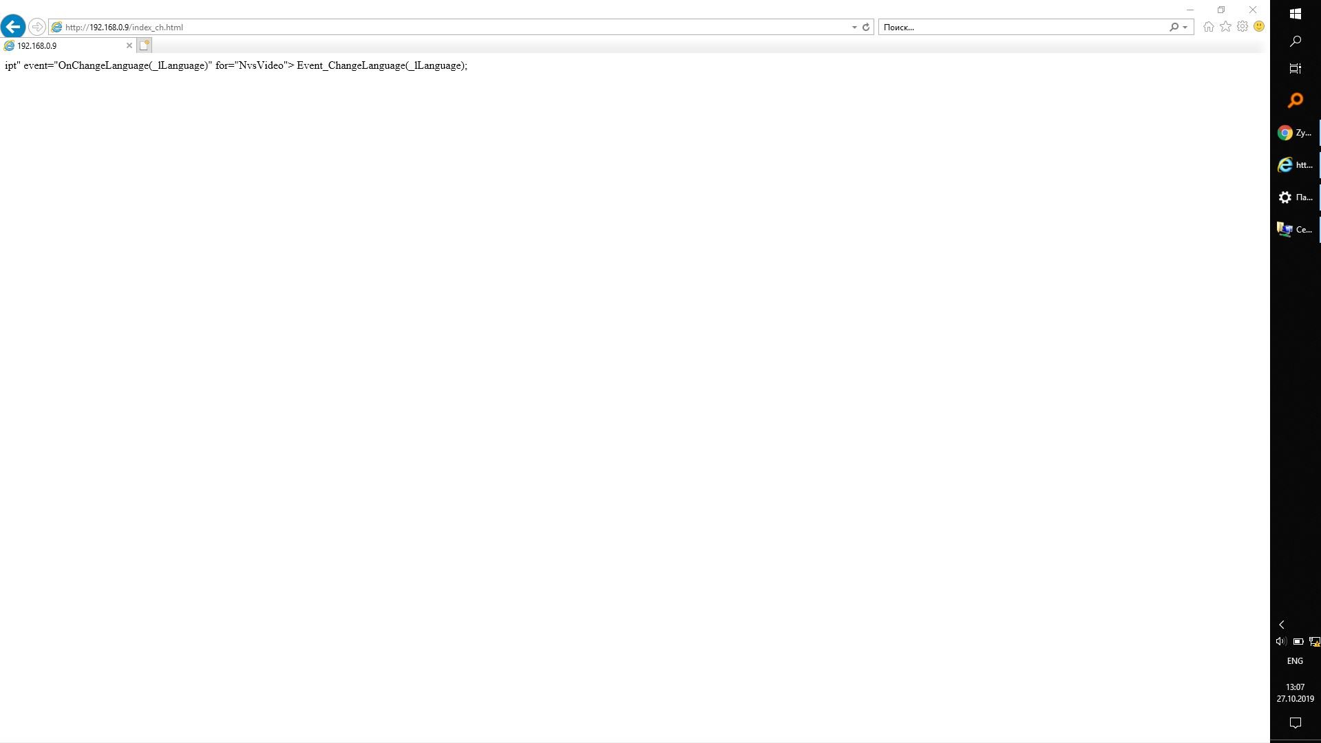

Камера Omny 100 перестала отправлять видео-сигнал. Пингуется. При заходе на веб-интерфейс выдаёт данную ошибку:
ipt" event="OnChangeLanguage(_lLanguage)" for="NvsVideo">Event_ChangeLanguage(_lLanguage);
Как можно её вылечить?

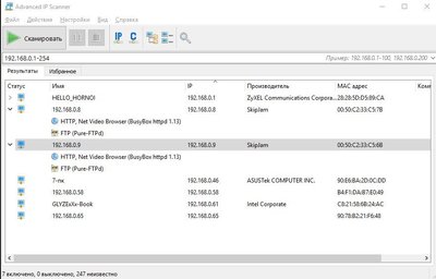

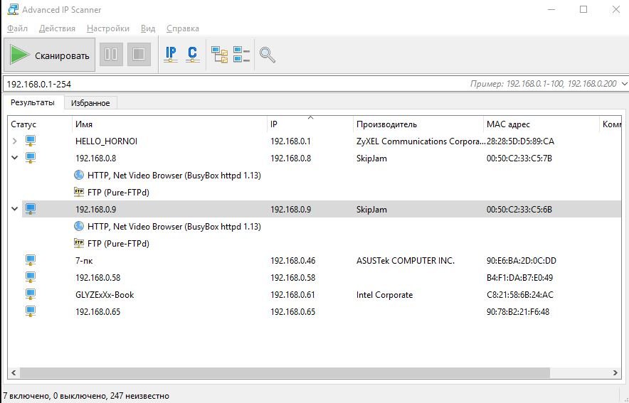

В моей сети 2 камеры: На 192.168.0.8 (рабочая) и на 192.168.0.9 (заболела).
Advanced IP Scanner - нашёл оба IP адреса.

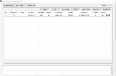

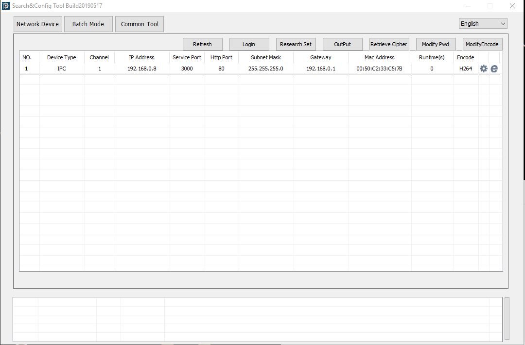

Search&Config Tool нашёл только рабочую.

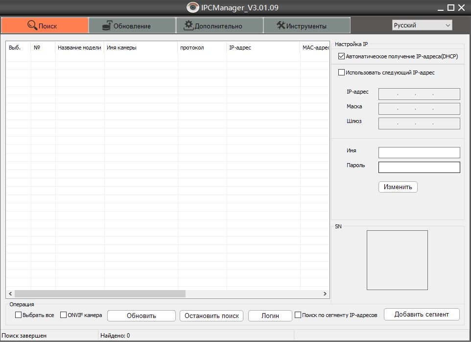

А программой IPCManager как ни старался - не удалось найти ни одну рабочуюю камеру.
Пробовал подключиться к камере с другого компьютера - та же самая ошибка.
