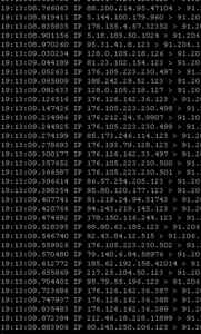

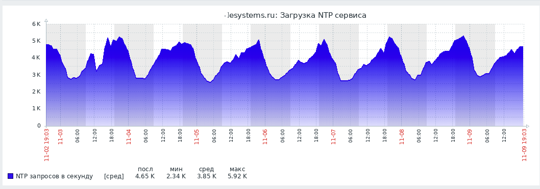

disappointed Posted November 9, 2019 Posted November 9, 2019 Я лет наверное 10 как в этом пуле присутствую, последние год два ещё с ipv6. Нагрузка так себе, не заметно. Но пришлось конечно conntrack для этого порта отрубить. График приложил. Кстати вспомнил прикол с этим пулом. Кто-то давно написал инструкцию по настройке какого-то конфига на микроте, потом эту статью растащили по всему инету десятками сотнями копий. И в ней какого-то хрена в настройке нтп автор указал IPv4 айпишник моего NTP сервера для ntppool, но ошибся в последнем октете. В итоге, я наблюдаю годами (!!!) поток запросов на этот адрес. Админы! Думайте башкой когда копируете конфиги из инета. На втором скрине как раз видны такие долбоёжики. Вставить ник Quote
