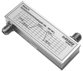

pentarhh Posted November 7, 2019 Posted November 7, 2019 Дано: частотный план, где цифровые частоты расположены в промежутке 346-666 МГц. До и после этого аналог. Нужно отсечь все частоты, кроме 346, 354 (федералка), желательно с минимальными потерями :) Насколько я понимаю, можно использовать какой-то фильтр ПЧ. Ранее с такими штуками не работал, немного погуглив, увидел, что они полосные, т.е. отфильтровать 2 заданных частоты не получится, а можно лишь какой-то условный диапазон, в который входят эти же частоты. В поиске похожей темы не нашел. Подозреваю, что такие вещи обычно колхозят, но хотелось бы ошибиться ) Вставить ник Quote
sky star Posted November 7, 2019 Posted November 7, 2019 фильтр ПЧ это фильтр ПЧ , а у Вас нужно http://www.planarchel.ru/Products/Accessories/Filters/Terrestrial_cable TV filters/passband saw-filters/ цена не обрадует вообще если это упаси Бог для "нужд нищего населения" , то Вы в трубу вылетите на этих коробочках а если для цели "выделить" для куда то , то лучше использовать визи 45ые модули , правда MER упадет :( Вставить ник Quote
mux Posted November 7, 2019 Posted November 7, 2019 Quote т.е. отфильтровать 2 заданных частоты не получится, та запросто https://cloud.mail.ru/public/3f1J/3WDcp8M1a в вашем случае потери на 342-358 будут -2дб это один фильтр MK без атт ценник =3труб поставка хоть завтра ( но дееньги уперед) )) Вставить ник Quote
mux Posted November 7, 2019 Posted November 7, 2019 (edited) прям в соседней ветке ж гуглится)) Quote задача 2 транспондера одним канальным фильтром уже решалась многократно... есть небольшой минус при расширении полосы одного канального фильтра с 8-10 до 16-20мгц (342-358мгц) подавление нижнего и верхнего примыкающих каналов будет "неочень" )) = они пролезут криво но пролезут - ну это у всех фильтров таких PS и указаная выше цена 3труб -она как бы нал только и время ограничено наличием корпусов с одним каналом Edited November 7, 2019 by mux Вставить ник Quote

Глеб Высоцкий Posted November 9, 2019 Posted November 9, 2019 У меня сложилось впечатление, что @pentarhh сам не оператор, и его задача - ограничить доступ к чужой услуге. Частотный план есть, какой есть, изменить его нельзя. Так оно? Эффективно вырезать из всего диапазона два канала пассивными фильтрами не получится. Либо фильтры будут неадекватно дорогие, либо вместе с этими двумя каналами пролезут соседние. Так-то в принципе позвоните или напишите в ПЛАНАР, они сделают на заказ на любую полосу. С вариантом фильтр на дом или даже фильтр на подъезд (при 20+этажах) проще поставить ГС прямого усиления (от Телемака, например, или от того же Планара). Другой вариант с параллельными кабелями - построить параллельно СКТВ классическую СКПТ с эфиркой. Вставить ник Quote
pentarhh Posted November 10, 2019 Author Posted November 10, 2019 В 10.11.2019 в 03:21, Глеб Высоцкий сказал: У меня сложилось впечатление, что @pentarhh сам не оператор, и его задача - ограничить доступ к чужой услуге. Частотный план есть, какой есть, изменить его нельзя. Так оно? Практически так. Оператор, но в силу слияния двух сетей и особенностей условий договоров в одной из этих сетей действительно бывает необходимо ограничить доступ. Там немного замудренее еще, но , к сожалению, не уполномочен выдавать подробности. И благодаря этим замудрениям нельзя организовать параллельные кабели, иначе бы и тему не создавал. В 10.11.2019 в 03:21, Глеб Высоцкий сказал: позвоните или напишите в ПЛАНАР, они сделают на заказ на любую полосу. тоже об этом подумал и еще 08.11 написал. Всем спасибо за советы. Можно закрывать тему. Вставить ник Quote
