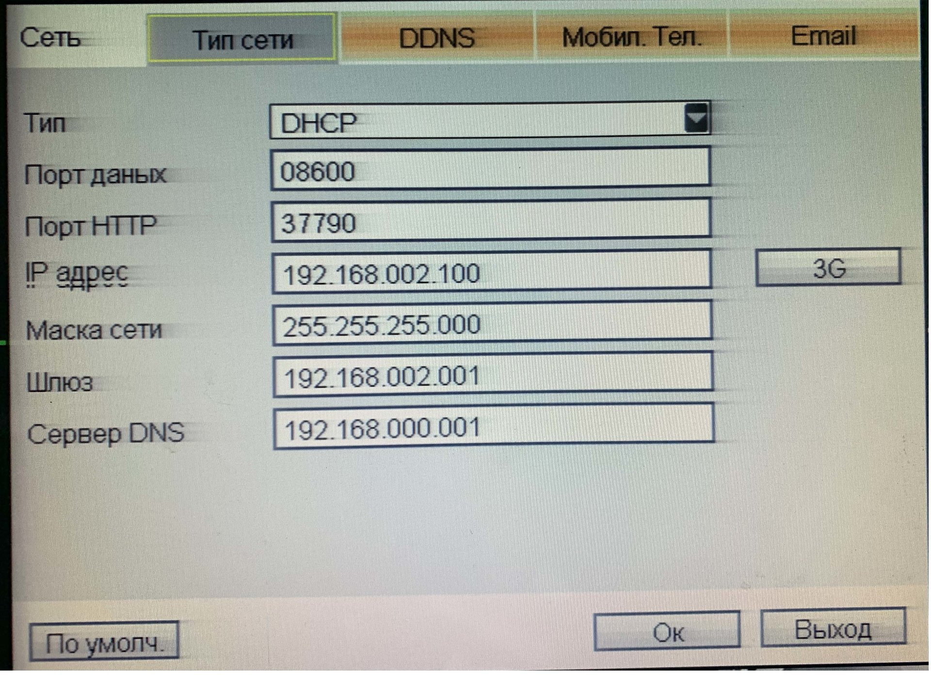

Уважаемые форумчане, нужна помощь в настройке удалённого доступа.

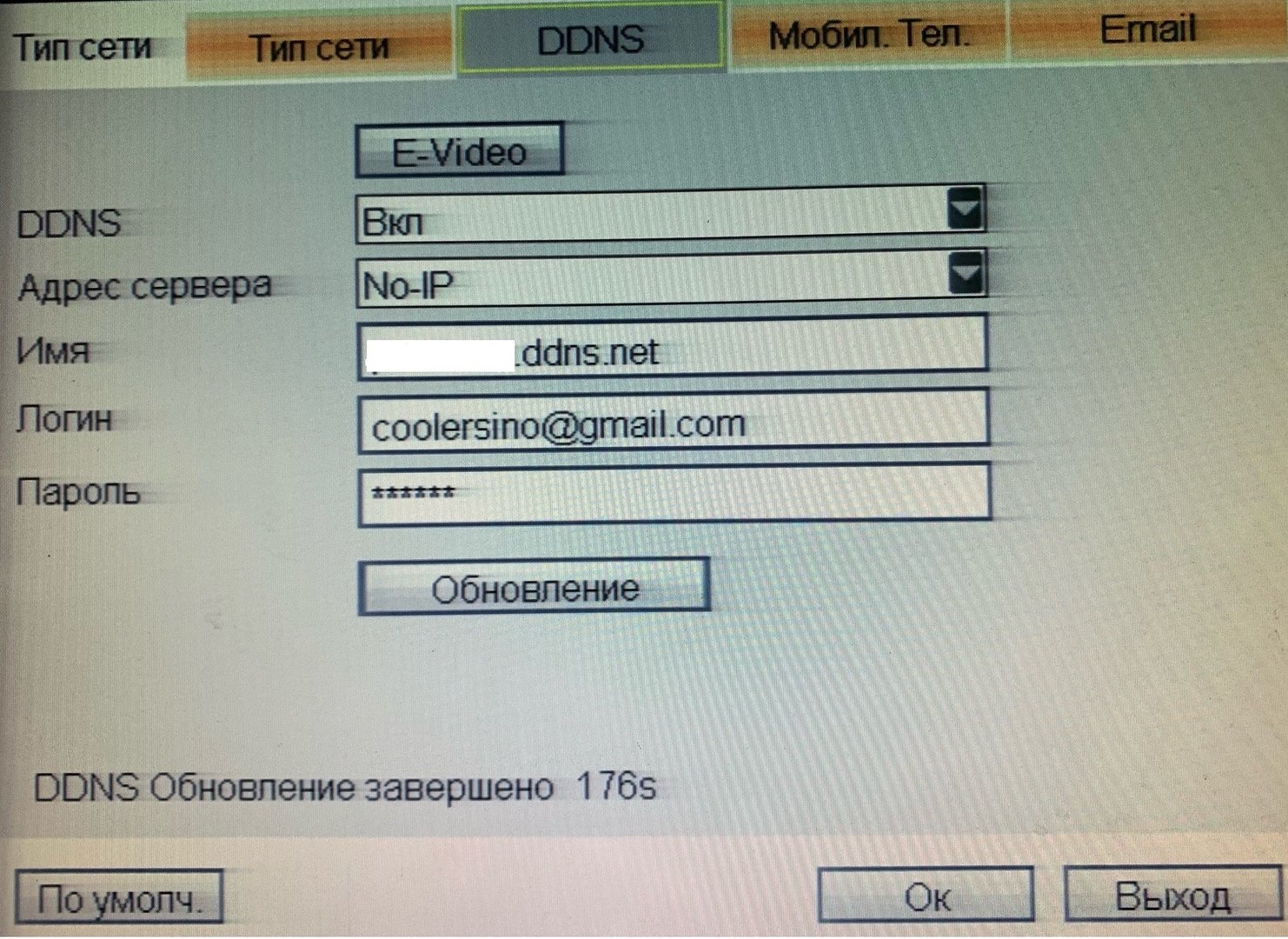

Рег- satvision 4325 light. Прокинул настройки через noip, но в регистраторе сеть настроить не получается. Noip подхватывает ip роутера, в связи с этим к регистратору не удаётся подключится. В локалке если ввести ip рега, то всё коннектится. Подозреваю что в настройках сети что-то не верно, потому что к dns рег прокидывает, прошу помочь разобраться.
Подключение через роутер с динамическим ip.
А внешний ip-адрес точно внешний, не за натом? Еще адрес днс, точно такой? Просто как рег поймет какой ip у DDns. Так-же адрес на регистраторе лучше использовать или статический, или с привязкой к мак-адресу, а порты, может, лучше руками прописать, чем использовать UPnP, мало ли что там потом прокинется)
Тип сети нужно задать статический, подсеть такая же как у роутера, 192.168.0.ххх или все-таки 192.168.2.ххх ? (по фото подсети шлюза и DNS отличаются).
DDNS лучше включить на роутере, это есть почти на всех роутерах и не только noip. Дальше прокинуть NATом нужные порты на внутренний адрес регистратора...

Речь о реальном IP или о сером?
Noip, если мне память не изменяет с кем попало, позволяет связать доменное имя с реальным динамическим IP и не более.
