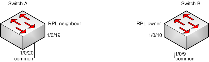

biox Posted October 30, 2019 Posted October 30, 2019 Добрый день. Есть задача зарезервировать линк между 2мя коммутаторами SNR. Можно ли для решения этой задачи использовать ERPS и как будет выглядеть конфиг? Вставить ник Quote

semop Posted October 30, 2019 Posted October 30, 2019 https://nag.ru/articles/article/28183/nastroyka-erps-na-kommutatorah-snr.html == У нас месяц или около того прожил STP с включенным vlan_trunking. Потом заметил что один свич ушел в полку по процессору по непонятной причине. Потом рандомно еще один. Траблшутить не стал. Разобрал и пересобрал на ЛАСП. Второй год схеме пошел. Правда свичики не SNR были и кольцо более 5 коммутаторов. ERPS возможно получше отработает с кольцами, для которых вроде он и думан был... Вставить ник Quote

biox Posted October 30, 2019 Author Posted October 30, 2019 (edited) @Aleksey Sonkin S2990G-24FX(VSF)+S2985G-8T Edited October 30, 2019 by biox Вставить ник Quote
biox Posted October 30, 2019 Author Posted October 30, 2019 @Aleksey Sonkin вроде бы схема простая, настройки очевидные, но при попытке настроить получил шторм в продакшн Вставить ник Quote

Aleksey Sonkin Posted October 30, 2019 Posted October 30, 2019 @biox навскидку могу предположить что не добавили в protected-instance дефолтный vlan 1, который по умолчанию как native на trunk-портах. Лучше создайте обращение на support.nag.ru - поможем. Так будет быстрее. Вставить ник Quote
biox Posted October 30, 2019 Author Posted October 30, 2019 6 минут назад, Aleksey Sonkin сказал: @biox навскидку могу предположить что не добавили в protected-instance дефолтный vlan 1, который по умолчанию как native на trunk-портах. Лучше создайте обращение на support.nag.ru - поможем. Так будет быстрее. в protected-instance включены виланы 1-4094 Вставить ник Quote
