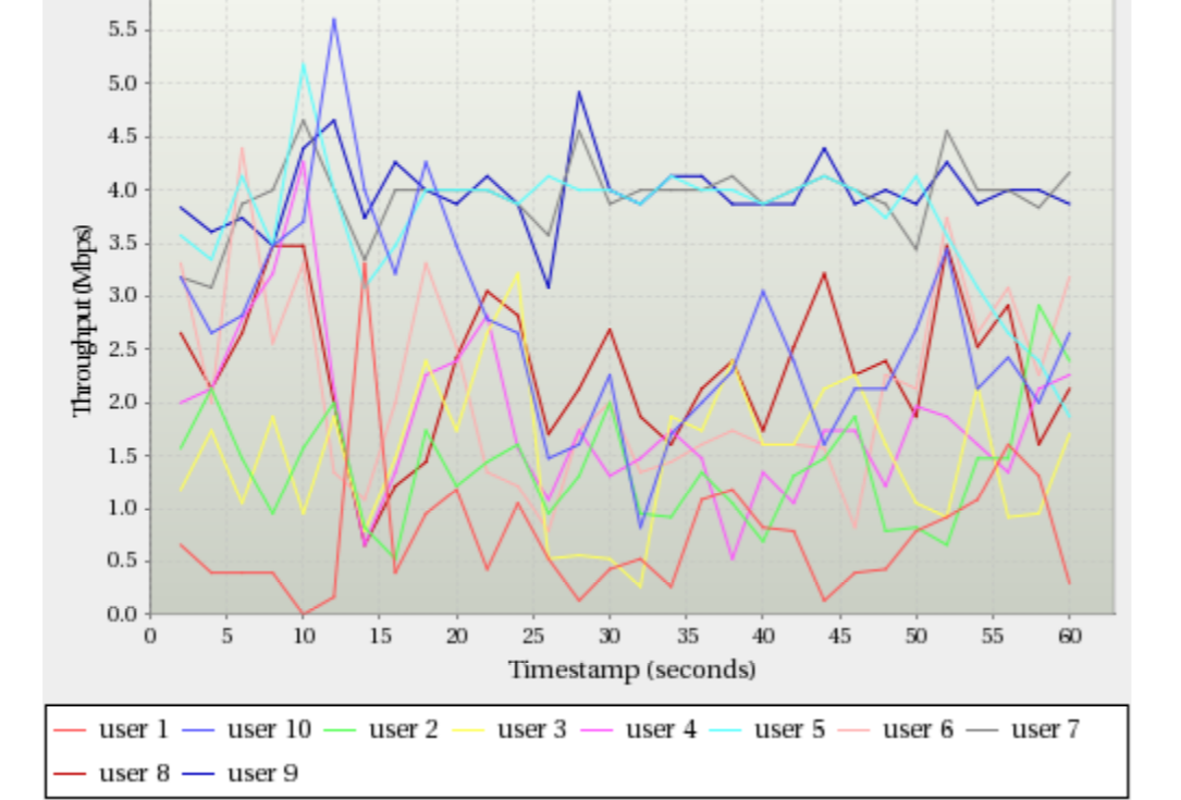

slv700 Posted October 31, 2019 Posted October 31, 2019 2 часа назад, diver52 сказал: Микротик наблюдает за трафиком, и как только пойдет 2, 3 или более одновременных запроса, он тупо делит поровну на всех канал 15 мбит/сек. Не важно, видео, музыка или другие данные. Ни Микротик ни что другое для этого не нужно. Обычная точка доступа САМА делит доступную ( ограниченную шейпом ) скорость (трафик ) per per SSID более менее равномерно между своими клиентами. Равномерность деления конечно приблизительная, она зависит от типа клиента ( 802.11ac, n , или даже а/g) , его рабочей модуляции скорости ( data rate). Если есть старые клиенты, то будет полезна фича Airtime Fairnes. Если вам не нужны ваучеры, то подойдет ЛЮБАЯ точка доступа ( вайфай роутер ), которая САМА может ограничить скорость для SSID гостевой сети 15 Mbps. Это называется Client traffic management: Rate limit UL and DL per-client, per-SSID. Это все. Никакого дополнительного роутера в виде проводного роутера Микротик, НЕ надо. А раздачу DHCP умеют все. Есть точки доступа, которые умеют делать балансировку по количеству клиентов на точку. Но это другая задача. ЗЫ Поскольку был на меня наезд, то я также отвечу , что не надо слушать дебильных советов типа софтолаба. Как только начинают впаривать Микротик, и говорить что остальные типа продаваны , то это в 99% начинающие малограмотные пионеры , считающие себя сисадминами, но уже повернутые ( *бнутые на голову) на микротик, не понимающие какие реально задачи на нем можно решать, а что на нем делать не нужно, невозможно или неэффективно. ЗЫ Микротик как вайфай точка доступа уже года как 2-3 три - говно. Он не дешевле китайцев, но часто хуже по скорости, дальности и стабильности ( глюкавости) работы. Микротик как IP маршрутизатор- от дешевых хексов до продвинутых CCR - несомненно хороши и доступны по цене. Однако их полезность и нужность в связи с повсеместным распространением недорогих свичей L2/L3 c поддержкой роутинга в последнее время под вопросом. А как граничный роутер в ядре - он недостаточно производителен. Но это другая тема для обсуждения. А сказал я про это здесь, -чтобы не лезли всякие разные пионеры со своим микротиком в любую тему, советуя всем, что на микротике типа можно все, что далеко не так. Вставить ник Quote

diver52 Posted October 31, 2019 Author Posted October 31, 2019 slv700 Спасибо большое. Все понятно и по уму расписали. Найти пункт меню (при его наличии) Client traffic management я смогу. Вопрос только какие железки хорошо умеют делить трафик поровну? Могу сказать, что тот же zyxel keenetic 4G iii этого не умеет делать. Сам лично экспериментировал - кто начал грузить первым что-то из сети, тому все и отводится. И это далеко не 50 на 50. Для обычных клиентов этого достаточно, когда сидит в сети 2-3 человека. Но когда их до 20, то в плане деления все печально - кто-то забирает всю полосу, а у кого-то интернет вечно тормозит. Вставить ник Quote
slv700 Posted November 1, 2019 Posted November 1, 2019 В 31.10.2019 в 18:15, diver52 сказал: slv700 Спасибо большое. Все понятно и по уму расписали. Найти пункт меню (при его наличии) Client traffic management я смогу. Вопрос только какие железки хорошо умеют делить трафик поровну? Могу сказать, что тот же zyxel keenetic 4G iii этого не умеет делать. Сам лично экспериментировал - кто начал грузить первым что-то из сети, тому все и отводится. И это далеко не 50 на 50. Для обычных клиентов этого достаточно, когда сидит в сети 2-3 человека. Но когда их до 20, то в плане деления все печально - кто-то забирает всю полосу, а у кого-то интернет вечно тормозит. Гарантировать кому то скорость в вайфай доступе нельзя. Можно только ограничить ее максимальное значение для клиента, влана, SSID. В дешевых домашних точках доступа такой фичи ограничения скорости обычно нет. Более того, домашние точки доступа обычно не тянут более 10 клиентов. И проявляется это как раз в неравномерном распределении скорости между клиентами, - первые несколько клиентов как то работают, а остальные не получают своей доли скорости вплоть до падения в ноль и ухода в дисконект. Вот тесты TCP Download ixChariot точки доступа Микротик ( платформа SOC Atheros AR9344) с 10 смартфонами. Видно, что Микротик хорошо держит 3 клиента, относительно нормально с равномерным распределением трафика держит 5-6 клиентов. Остальные 4-5 клиентов не получают пропорциональной скорости, а один уходит по скорости в ноль и дисконект. Кроме того, при подключении 20 клиентов ( часть из которых будет постоянно уходит в дисконект) общая суммарная пропускная способность ТД Микротик падает от 60 Mbps ( один клиент) до 15 Mbps. То есть на дешевой домашней ТД 20 клиентов, а тем более с равномерным распределением скорости между клиентами, обслужить нельзя. Если вы хотите чтобы ТД обслуживала 20+ клиентов и делила трафик между клиентами относительно равномерно, в том числе в нужной вам пропорции 30,15М, то вам нужна Enterprise точка доступа стоимостью >$150 . И это не zyxel keenetic. Вставить ник Quote
