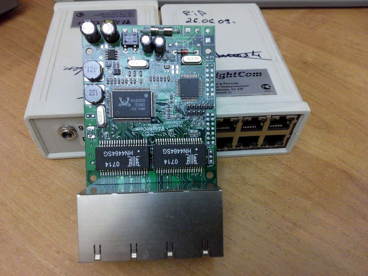

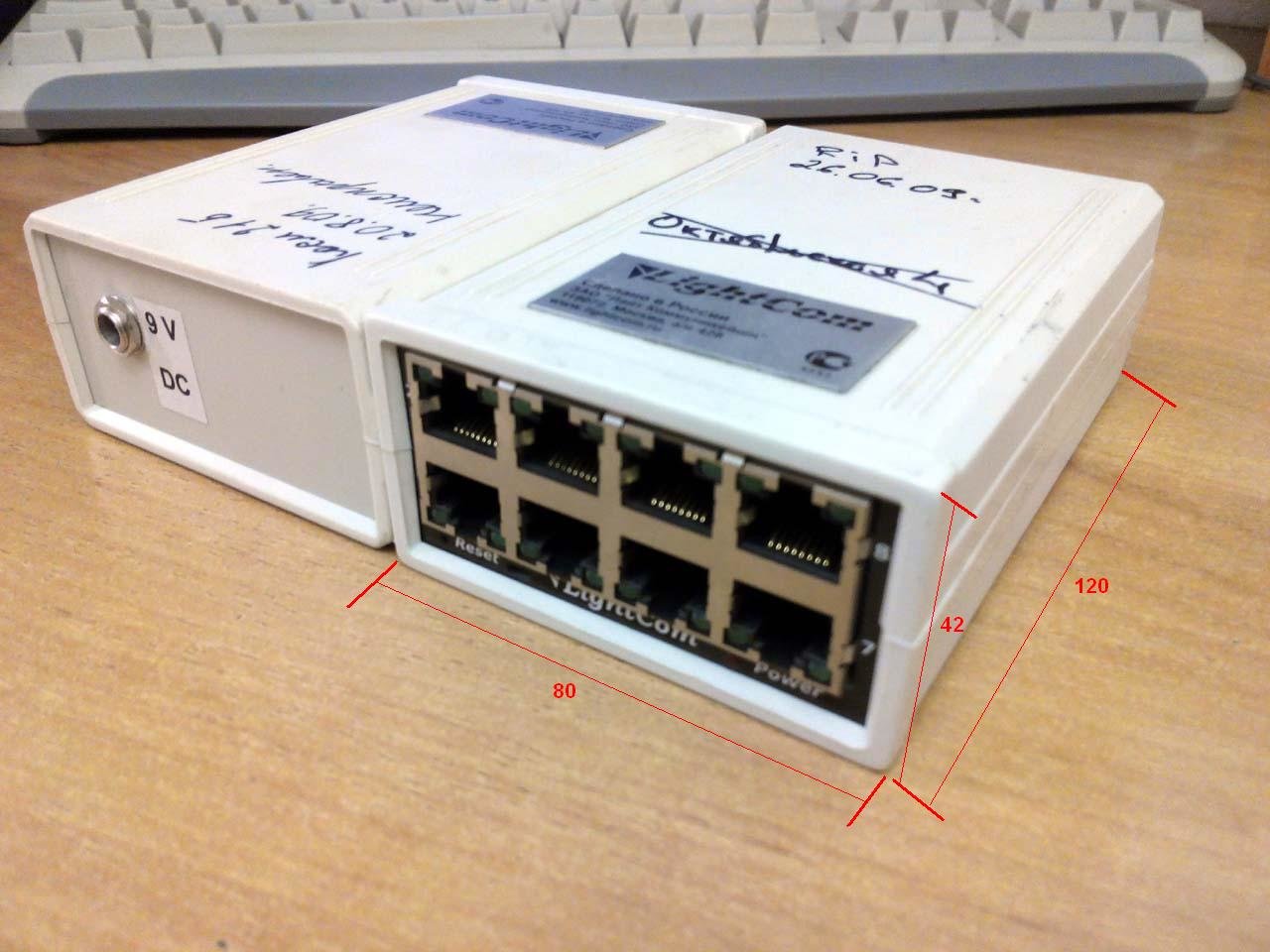

No_name Posted October 25, 2019 Posted October 25, 2019 А я когда-то подкидывал нагу идею, воз и ныне там. Вот, в свое время самые компактные и управляемые были свичти, причем, вполне рабочие: Скрытый текст Вставить ник Quote
