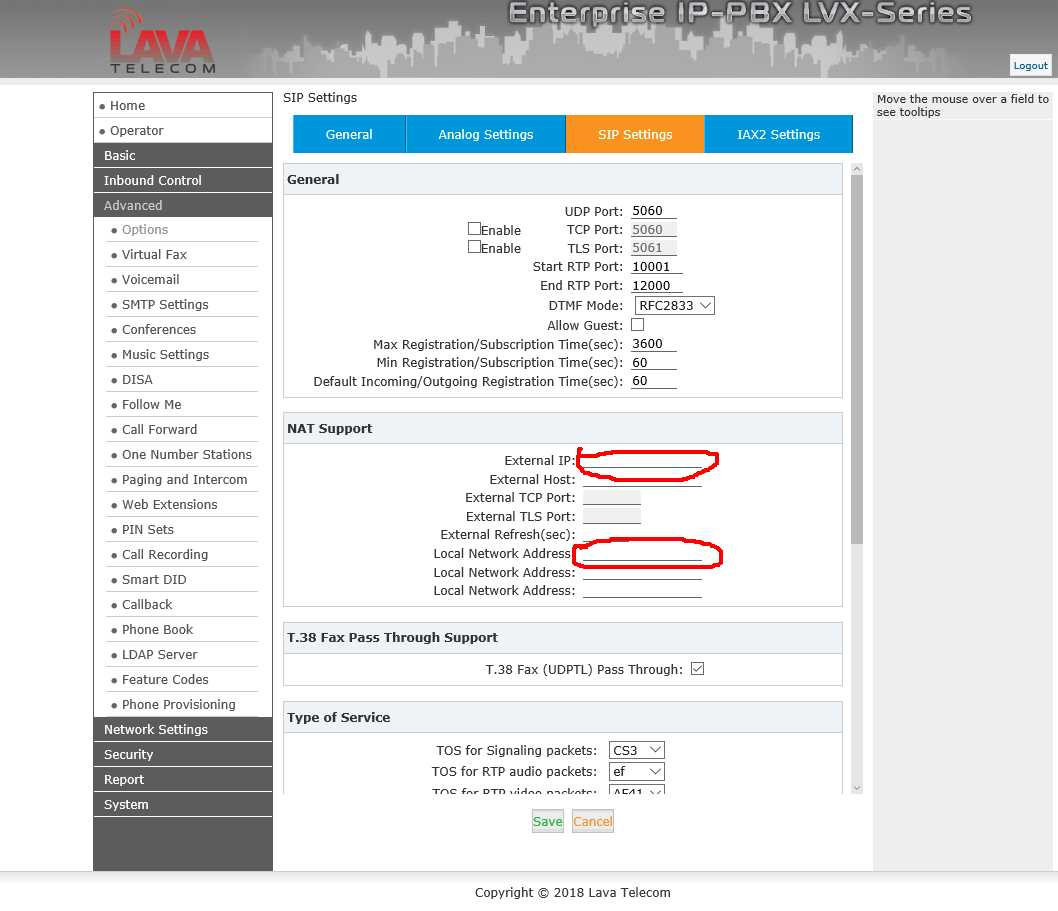

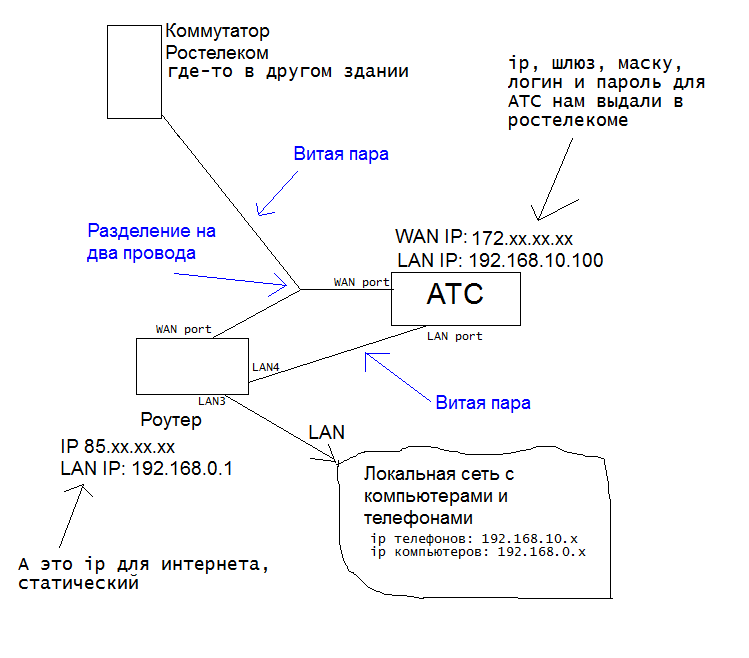

Здравствуйте. В этой айти сфере я новичок, поэтому может туповатый вопрос. Проблема такая: Есть IP АТС IPPBX Lavoice LVX100S, и телефоны SNR VP-52, схема подключения в прикрепленном файле. При звонках с некоторых телефонов, собеседника не слышно, хотя на той стороне нас слышат. Причем внутиренние звонки по добавочным номерам проходят нормально. В Интернене прочитал что вероятно это из-за NAT, вот собственно что и хотелось уточнить: У нас он используется и если да то какой ip прописывать в пунктах АТСки.
Айпи у нас статический

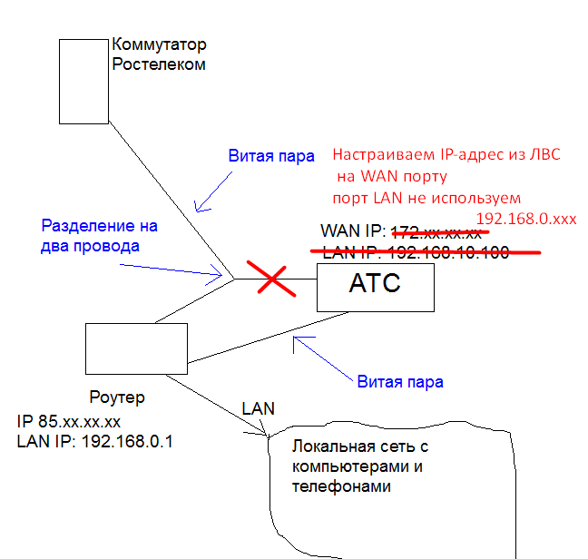

Скажите, я правильно понимаю, у Вас внешних абонентов нет? Т.е. все внутренние номера настроены внутри Локальной сети на схеме. Верно?
Если да, то правильная схема будет выглядеть примерно так:
Кроме того, не рекомендуем подключать АТС напрямую к комутатору, минуя роутер.
Это может быть небезопасно.
Можем оказать помощь в настройке в рамках тех поддержки на https://support.nag.ru/
Для этого оформите, пожалуйста, заявку.

У нас один номер входной и расширение предоставленые ростелекомом, этот WAN IP у АТСки с логином и паролем был предоставлен им же.
А как правильно подключить их? Там где на схеме провод разделяется на два там Зеленый и Оранжевый идут в роутер а Синий и Коричневый в АТС.
В 22.10.2019 в 12:47, Sergey Taskin сказал:
День добрый
