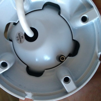

Не могу понять, как она монтируется и как у нее поворачивается объектив. На камере есть единственный винт под шестигранник, но он находится на самом объективе и механически никак не связан с основанием, на котором закреплена камера.
Инструкций по монтажу не нахожу. Никто не сталкивался?

Модель указана правильно? Это камера с фикс объективом, винт под шестигранник ослабляет или затягивает шарнирное крепление кронштейна

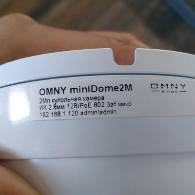

Модель указана правильно. Правда на камере указано, что у нее есть PoE и микрофон, а в каталоге у этих моделей их нет. Объектив фиксированный, но ведь это купольная камера, он же должен поворачиваться, хоть и вручную.
Шарообразный объектив состоит как бы из двух половинок и винт, насколько я могу судить, стягивает эти две половинки.
При этом объектив плотно прижимается к основанию рамкой корпуса (настолько плотно, что я не могу его сдвинуть), а ничего похожего на винты корпуса я не нахожу.
Все же модель указана неверно, в сабже булет а вы говорите о мини дом
Вероятно шар держит краска, приложите усилие, это так называемый корпус "айбол" вращение вручную как угодно.
Шар держит шайба, в основании, ее нужно открутить
Опечатался в названии, конечно же у меня miniDome. Конструктивно идентичен нашей камере, но у нас судя по тексту на наклейке, есть PoE и микрофон.
Ваш ответ про шайбу я вообще не понял. Шестигранный винт стягивает две половинки объектива, он конструктивно никак не связан с основанием и никак не может на него влиять.
Удалось обнаружить, что шар объектива с корпусом айбол к основанию притягивает кольцо с внутренней резьбой. Это кольцо — шайба?

Тогда не пойму про какой шестигранник речь идет, здесь только как вы правильнее выразились удерживает кольцо у основания.
Если вот эта (или такой же корпус)
https://shop.nag.ru/catalog/16939.IP-videonablyudenie-OMNY/16944.IP-Kamery-videonablyudeniya-c-vario-obektivom/31024.OMNY-ViDo2Z-WDU-v3
то здесь шестигранник зажимает основание. При его ослаблении вращается шар

Все верно, это только для вскрытия корпуса на данной модели, он вам не нужен. Здесь только ослабить кольцо на основании для вращения шара.
P.S это самый старый корпус для такого типа камер, странно что вы ранее его не встречали, ему от 10 лет и он не меняется, у всех производителей как один
P.S2 микрофона в ней нет, только аудио вход (easymic)
