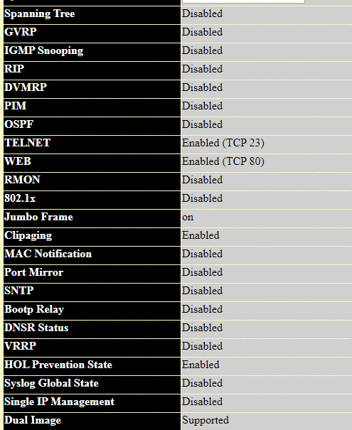

jone31 Posted October 17, 2019 Posted October 17, 2019 добрый вечер, коллеги прошу помощи в решении непонятного поведения длинка... имеется девайс dlink dgs-3324sr, по докам поддерживает jumbo. в консоли пишу enable jumbo_frame, сохраняюсь, ребутаюсь. show jumbo пишет on. Но МТУ выше 1500 не проходит. подскажите куда копать? Вставить ник Quote

jone31 Posted October 18, 2019 Author Posted October 18, 2019 пингую сквозь свитч(внутри влана) PING -f -l 1500 - проходит PING -f -l 1600 - не_проходит PING -f -l 1600 до IP самого свитча тоже не проходит, 1500 проходит на обоих концах свитча стоит микротик с МТУ=2000. Вставить ник Quote

jone31 Posted October 18, 2019 Author Posted October 18, 2019 (edited) да, пробовал и с windows до микротик джамбы идут норм, дальше через свитч не идет. у меня тестовая схема такой: ПК <> микротик_1 <> DGS3324 <> микротик2. с ПК до микротика1 джамбы идут, дальше нет. с микротика соответственно: ping <IP> size=1600 do-not-fragment сейчас на последних версия прошивки тестирую: Boot PROM Version Build 2.01-B01 Firmware Version Build 4.40-B04 пробовал на Firmware 4.20-B11 и Firmware 4.30-B11 + PROM 2.01-B01 Edited October 18, 2019 by jone31 Вставить ник Quote
semop Posted October 18, 2019 Posted October 18, 2019 Проверьте dos_prevention -> ping_death_attack. Если он включен то все что выше 1500 он отсечет. Я когда dos (full enable) на всех агрегациях включил тоже самое получил)) Вставить ник Quote
jone31 Posted October 18, 2019 Author Posted October 18, 2019 (edited) 16 минут назад, semop сказал: Проверьте dos_prevention -> ping_death_attack. Если он включен то все что выше 1500 он отсечет. не нашел в доках такого по ключевым словам.... там на вкладке безопасность все что можно выключено. hol prevention тоже отключал уже. Edited October 18, 2019 by jone31 Вставить ник Quote
