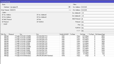

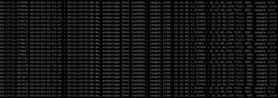

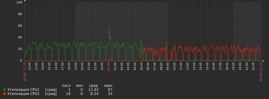

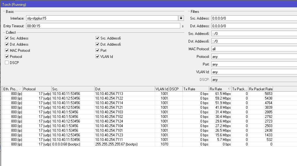

disappointed Posted October 10, 2019 Posted October 10, 2019 Нашёл какой-то кошмарный баг архитектуры. Имеется CRS-317 с последней прошивкой (на старых тоже самое). Настроен в ROS бридж со всеми портами, включён vlan filtering, и используется как свитч с hw offload. Всё работает вроде как хорошо. Пока не потребовалось прогнать через него ТВ потоки. Схема простейшая, в один из портов приходит тегированный VLAN, с unicast-ом с DVB приёмников, в сумме 650Мбит. В этот влан добавлен второй порт, исходящий - из него уникаст улетает в сетевуху сервера, особенность в том, что сетевуха там ТОЛЬКО слушает, ни одного обратного пакета нет. Поэтому в микротике отсутствует мак адрес получателя unicast-а в таблице коммутации. Трафик проходит нормально НО, дополнительно весь(!) этот unicast падает на CPU. Его видно через Torch, так как будто в Switch создано правило Copy to CPU для входящего порта. Он пригружает одно ядро и в перспективе вообще вынесет CPU в полку. Стоит проявить с сервера в этом влане любую активность в сторону DVB приёмников, чтобы в таблицу влетел динамический мак - проблема моментально устраняется. Тоже самое соответственно если добавить мак адрес получателя статической записью в Switch - Hosts. Я дополнительно проверил эту ситуацию своим генератором сырых l2 пакетов на другой инсталяции CRS-317, пакетами на несуществующий в таблице мак - и всё ещё раз подтвердилось, unknown unicast полностью копируется в CPU и это ничем не отключается. Получаем такой результат, любой клиент в транзитном влане через данный коммутатор, может вдуть односторонний l2 трафик, и всё. Приехали. Я так понимаю писать в саппорт? Вставить ник Quote
