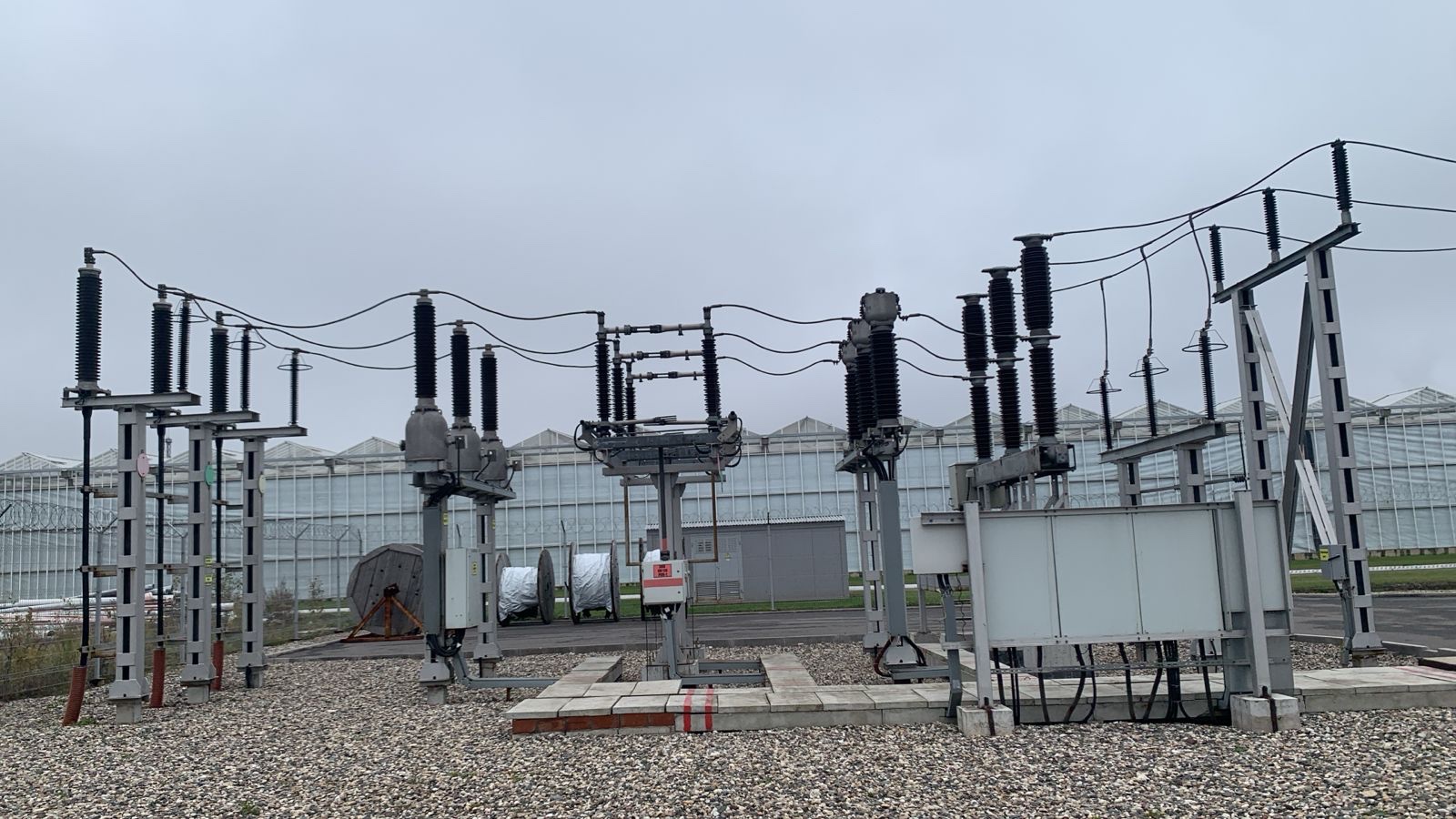

jffulcrum Posted July 3, 2025 Posted July 3, 2025 3 часа назад, RialCom.ru сказал: накодить и потом релюшкой щелкнуть Хочу увидеть реле на 330кВ Вставить ник Quote

UglyAdmin Posted July 3, 2025 Posted July 3, 2025 2 hours ago, jffulcrum said: Хочу увидеть реле на 330кВ Будка такая, с ж/д вагон размером. Ничего интересного внешне. Вот интересно, мысль засинхронизировать сеть от внешнего источника синхронизации типа GPS/GLONASS или каких атомных часов в головы не приходила? Существенно бы облегчило жизнь... Вставить ник Quote

RialCom.ru Posted July 3, 2025 Posted July 3, 2025 12 часов назад, jffulcrum сказал: Хочу увидеть реле на 330кВ ну 220кВ прям так же, ка и на фото выглядит кстати слева из земли выходят 3 кабеля 110 000 вольт между фазами выше - 330/500/750 фото достаточно много в нете, лично у меня нет таких в эксплуатации да и к коллегам на такие высоковольтные ОРУ под шины как то не тянет Вставить ник Quote
