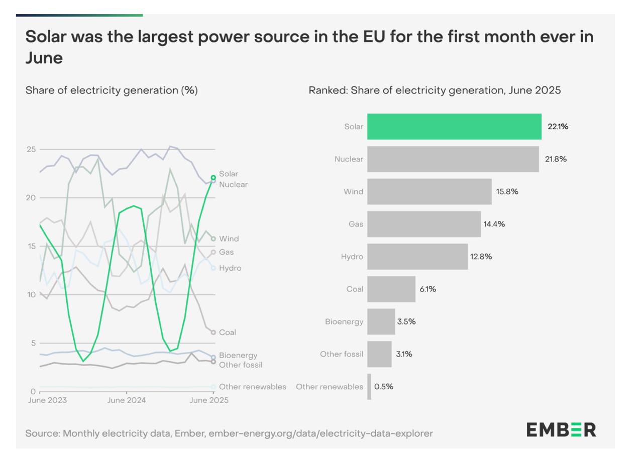

straus Posted July 10, 2025 Posted July 10, 2025 Ну что, ждём очередных европейских блэкаутов? --- Солнечная энергия впервые стала главным источником энергии в Европейском союзе, обойдя атомную и ветряную энергетику. Об этом сообщает британский аналитический центр Ember. В июне солнечная энергия обеспечила 22,1% потребления электроэнергии в ЕС - 45,4 тераватт-часа, что покрывает месячные нужды 340 миллионов человек. Атомная энергетика обеспечила 21,8%, ветряки - 15,8%. При этом доля угля в производстве электроэнергии в ЕС в июне упала до рекордно низкого уровня в 6,1%. Вставить ник Quote
sdy_moscow Posted July 10, 2025 Posted July 10, 2025 22+21+16+6 = 65, а еще 35 - что? ГАЗ? Вставить ник Quote
