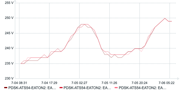

Saab95 Posted July 5, 2025 Posted July 5, 2025 2 часа назад, straus сказал: А у нас перешли с 1 июля тоже на 230 вольт, но оставили допуск +/-10 %, а это от 207 до 253 вольта, что уже имеет совсем другой смысл. Ибо аппаратура по ГОСТ-13109 ещё встречается, и ей может новый верхний предел не понравится. Ничего аппаратуре от больших напряжений не будет. Если только лампочки накаливания станут чаще перегорать. Вставить ник Quote
straus Posted July 5, 2025 Posted July 5, 2025 Не будет, не будет, узбагойся. Разве что трансформаторы будут сильно греться и гудеть, и линейные стабилизаторы тоже могут перегреваться. Ну и компрессоры в холодильниках тоже будут не рады. А для лампочек вообще превышение номинального напряжения на каждые 5 % сокращает срок службы в 2 раза. Вставить ник Quote
RialCom.ru Posted July 6, 2025 Posted July 6, 2025 у меня в конторе из за "болтающегося" сутоточно напряжения останавливается кондиционер - реле контроля напряжения и фаз сигнализирует выход за пределы видимо на высокой 220/110/10 подстанции не работает РПН и ниже по 6/10 отдает вне пределов Вставить ник Quote
