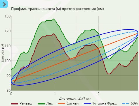

Подскажите пожалуйста по возможности решения задачи: периодическая передача телеметрии (1 раз в час, объём передаваемой информации маленький), прямой видимости нет, расстояние 3 км, городская застройка, хоть и не очень плотная, передатчик находится на высоте 2 м, приёмник 12 м.

Прикладываю профиль трассы.

При таком рельефе!!!  Как говорит наука - есть 3 выхода
1. Длинноволновый передатчик и приeмник.
2. Использовать короткие волны с отражением от ионосферы.
3. Передатчик и приемник на базе нейтрино сверхвысоких энергий - но это пока далекое будущее.
К сожалению, не одно из этих решений нельзя назвать компактным и энероэффективным.

Конечно понимаю, что пробить такую толщу рельефа-задача нерешаемая.
И также понимаю, что частоты диапазона ISM распространяются практически как луч света, плохо огибая препятствия, не отражаются от ионосферы и т.д.
Но, везде пишут про технологию Lora, про возможность связи в городской застройке, в отсутствии прямой видимости и т.д.
Существуют модули приёмо-передтчики с высокими значениями чувствительности и мощности, можно подобрать антенну, неужели даже всё это никак не поможет ?

Краем глаза/уха был свидетелем Иеговы запуска lorawan в городских условиях. В общих чертах - всё печально.
12 часов назад, pppoetest сказал:
Ну свидетели лоры говорят, что они ща поправят mac и оно будет вахх. По факту физику не обмануть . Если на против многоэтажки поставить базу да оно достанет из подвала через толщу бетона. По площадям все печально.
